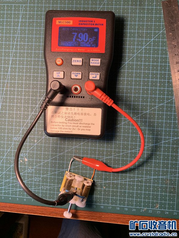

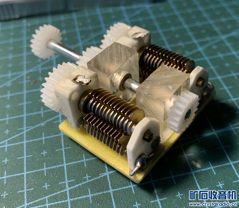

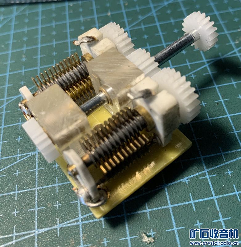

把轴装进去。装时先把微调旋出一个很小角度,用一平面的工具向下推到与定片齐,当然前面装齿轮时也是这样保证两边一致。因为距离是先测量好的,所以两边咬合紧密。旋轴顶端的一个齿轮是临时当旋扭,后面一个是做为止挡。
试一下,转动灵活。

容量是4—20P的,可以做调频

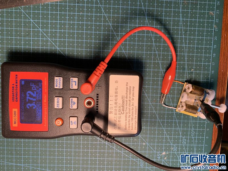

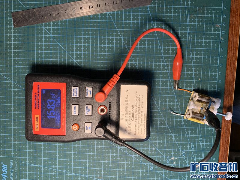

测试一下,一连焊红线,另一连白线
 楼主| 发表于 2023-11-4 08:20:54 | 显示全部楼层
又发不上了,误差肯定有的,具体能不能用要试了才知道。

sgeli_sh 发表于 2023-11-3 14:22
做的不错,不知这空气连容量多少、能做什么?那轴承座各自最好用两个螺钉固定,比较稳妥。
用两个镙丝肯定好,但要要求更高了。一个并且有点偏,这样在轴线方向可以有一点点调整的余地,我是这样考虑的,不知对不对
可以再用树脂封一下。
 楼主| 发表于 2023-11-4 08:33:14 | 显示全部楼层
szp 发表于 2023-11-3 17:09
既然已经是用二个齿轮迭起来了,为什么不设法做成消差齿轮呢?
感觉还是轴向串着焊接起来好。
也想过轴向串接,还简单,但觉得太长了

发表于 2023-11-7 08:17:19 | 显示全部楼层
两单联对称,可不用中间齿轮!
发表于 2023-11-7 15:40:00 | 显示全部楼层
测量一个指定位置的容量是否同步,要这样测量:先向一个方向旋转到这个位置,测量出两个电容参数。然后继续旋转。再向另一个方向旋转到这个位置测量出两个电容参数。比较这两个参数,应当完全一致。多次测量后,就知这个双连是否可用了。
