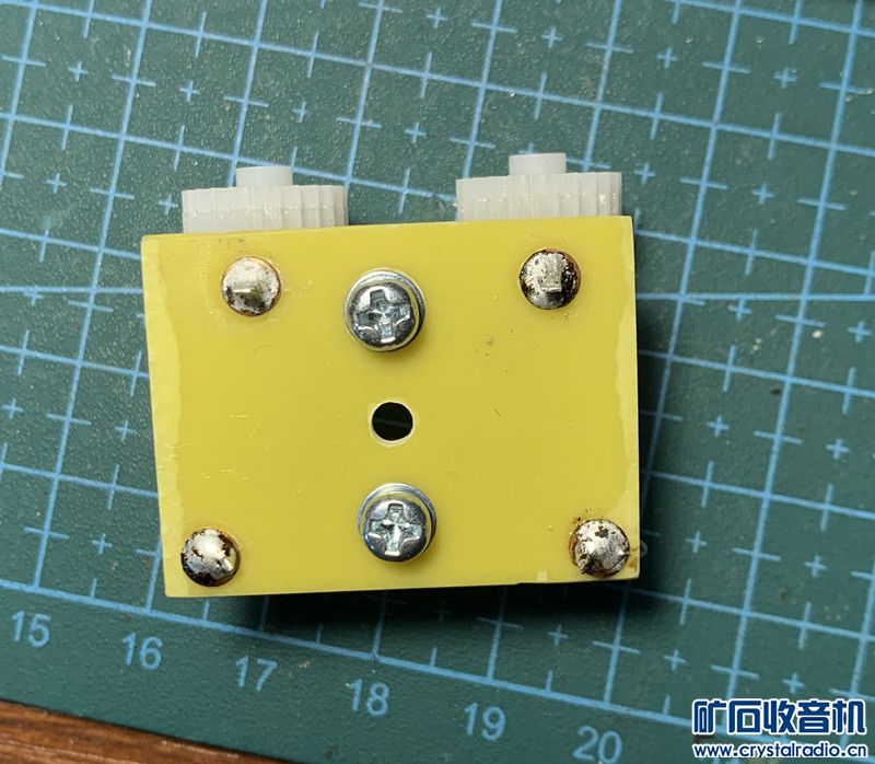

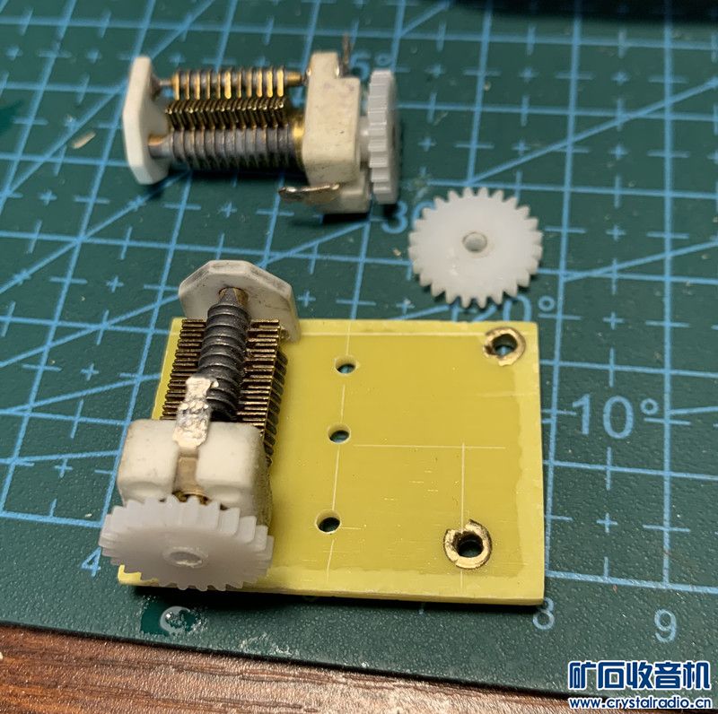

手上有两个以前购买的小空气微调,很是精致却没什么用。现在闲着没事想起来改个双连玩玩。
先做一块基板,把微调固定好

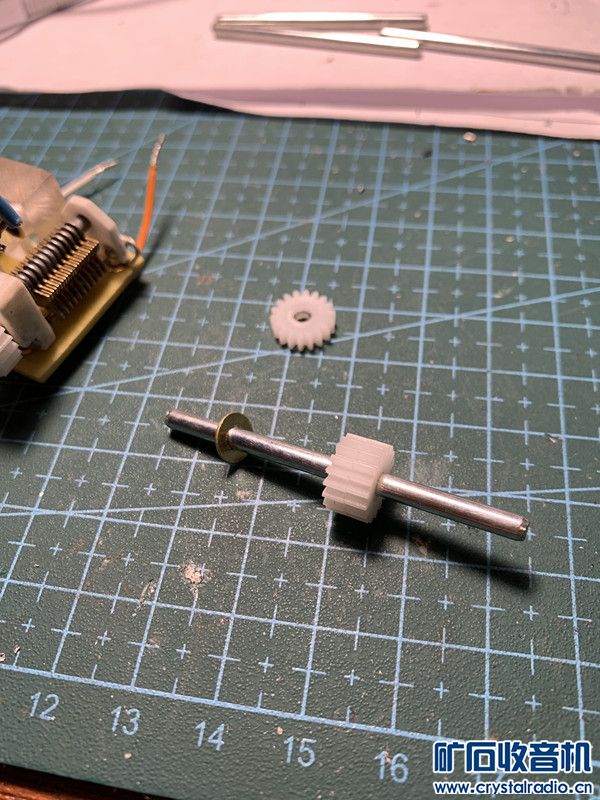

网购的齿轮,轴套

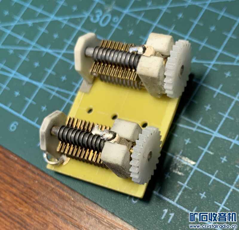

 楼主| 发表于 2023-11-3 14:07:28 | 显示全部楼层
感觉单个齿轮厚度不够,用两个胶在一起。支架用M3镙丝加弹垫固定。
 楼主| 发表于 2023-11-3 14:10:25 | 显示全部楼层
网购的M3玩具车轴,套上齿轮

发表于 2023-11-3 14:21:12 | 显示全部楼层
已经看明白其中的原理了,创意不错,不清楚齿轮咬合度如何?会不会两边会不太同步?
发表于 2023-11-3 14:22:48 | 显示全部楼层
wubingqi 发表于 2023-11-3 14:15
发不上了,明天继续
做的不错,不知这空气连容量多少、能做什么?那轴承座各自最好用两个螺钉固定,比较稳妥。
发表于 2023-11-3 14:24:54 | 显示全部楼层
不用消差齿轮,双联会不会不同步?
发表于 2023-11-3 15:33:38 | 显示全部楼层
等着看结果
发表于 2023-11-3 15:37:13 | 显示全部楼层
创意很好。
单只电容最大估计20PF,最小电容估计3PF左右,单只作微调不错,组成双联能用在什么地方呢?
发表于 2023-11-3 15:39:30 | 显示全部楼层
这样搞双联是会不同步的,但给了我们一个启发,可以制作一个微调单联。
发表于 2023-11-3 16:12:11 | 显示全部楼层
如果20P,可以做FM
发表于 2023-11-3 17:09:29 | 显示全部楼层
既然已经是用二个齿轮迭起来了,为什么不设法做成消差齿轮呢?
感觉还是轴向串着焊接起来好。
发表于 2023-11-3 17:39:58 | 显示全部楼层
坐等看结果。
