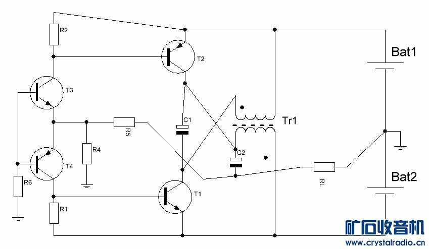

闲着无事,发一个前苏联很特别的推挽电路

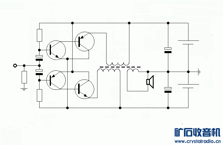

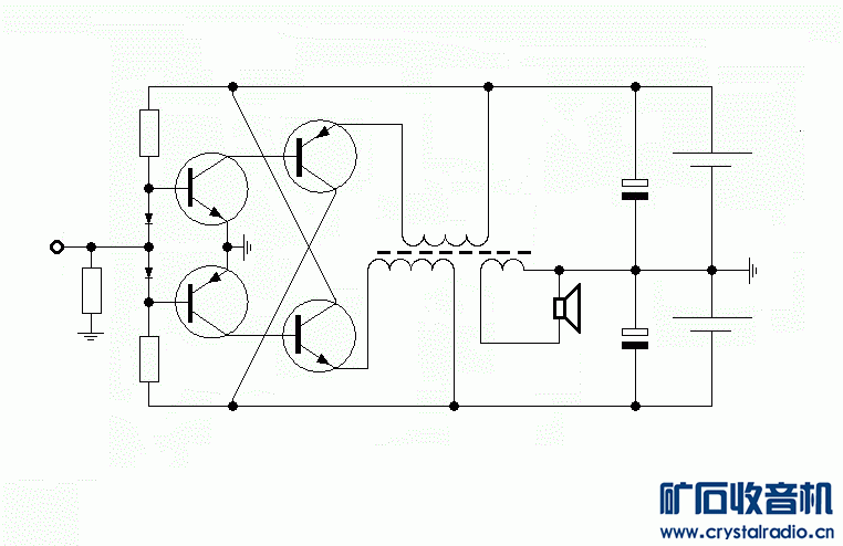

如果改成乙类、推免、异极性,可以改这样
其实OTL也行(这是个示意图,忽略电解电容极性),叫:共轭电感+互补+并联+推免+OTL,同等总供电下是OTL的4倍功率。
发表于 2023-11-3 17:12:53 来自手机 | 显示全部楼层
低电压还省了个输入变压器。
发表于 2023-11-4 08:36:17 | 显示全部楼层

发表于 2023-11-4 12:57:32 | 显示全部楼层
画法不同而已

晶体管的屏阴倒相电路哈~

发表于 2023-11-4 13:33:07 来自手机 | 显示全部楼层
这电路导相了又导相俩初级是并联导通状态了啊。
发表于 2023-11-4 16:13:38 | 显示全部楼层
只是画法不同而已。
发表于 2023-11-6 23:29:37 | 显示全部楼层
这个就是利用晶体管倒向嘛,但是有个难度就是最后的VT4和VT5得配对。还是NPN和PNP配对。
