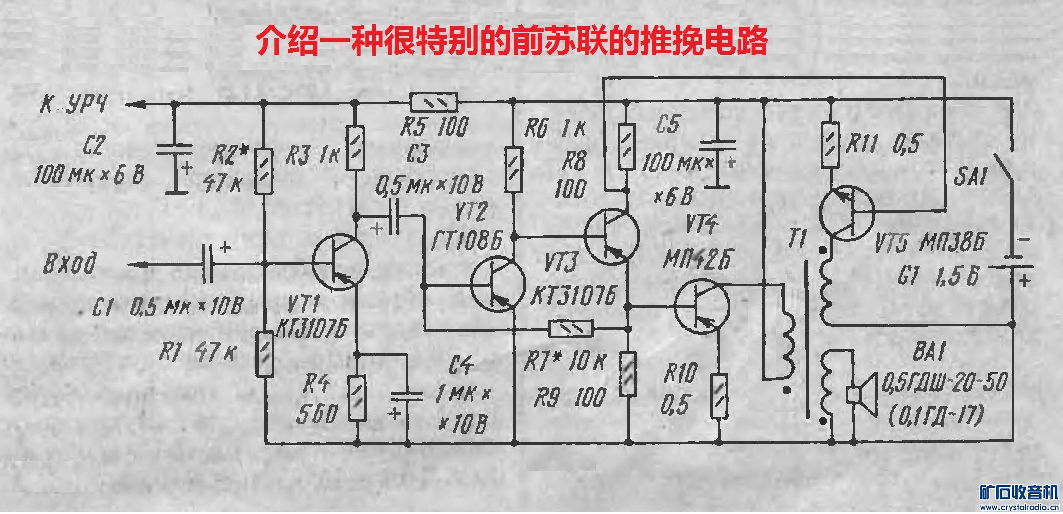

闲着无事,发一个前苏联很特别的推挽电路
感觉像并联输出的一种电路形式。适合1.5伏这样的低电压音频放大。怎么地也有300毫瓦的输出功率,
有空试验一下
 楼主| 发表于 2023-11-3 09:36:08 | 显示全部楼层
有空试验 ...
是的,您说出了这个电路特别重要的一点!

浪费管子,国内三个管子就行了
发表于 2023-11-3 10:17:42 | 显示全部楼层
不像推挽,像并联
发表于 2023-11-3 10:36:45 来自手机 | 显示全部楼层
还是1.5伏电源呢
发表于 2023-11-3 12:47:13 | 显示全部楼层
不特別呀,三極管分相推挽。

有点意思,但看不出有啥好处
发表于 2023-11-3 13:18:03 | 显示全部楼层
两管的电流同步增大同步减小,推挽?
发表于 2023-11-3 13:48:42 | 显示全部楼层
还是单端。
发表于 2023-11-3 14:59:15 | 显示全部楼层
不是电路特别,而是电路图画的特别。
发表于 2023-11-3 15:11:30 | 显示全部楼层
是这电路画得比较特别,把VT5放到左边就习惯了
发表于 2023-11-3 15:32:58 来自手机 | 显示全部楼层
交叉钳位推挽?把ⅤT5与T1线组移过来
发表于 2023-11-3 16:30:05 | 显示全部楼层
认可10楼的,同时截止同时导通,
没法甲乙/乙类,只能甲类,并且纯甲类。否则另外半周失真厉害。
