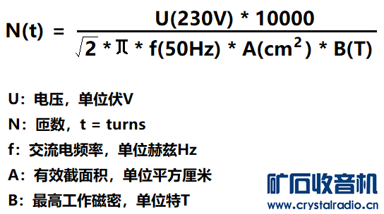

发表于 2023-11-9 10:58:05 | 显示全部楼层
bg1trk 发表于 2023-11-8 20:54
如果没有特殊要求,500VA以下的小功率变压器大概按下面这么大概算算就行了,很简单:
1、先确定中 ...
匝伏比用4.44那个公式计算更合理,会计入磁路长度的影响。45/S相当于磁感应强度取值10000,所以空载电流减小,Z11之类的片子可以取值12000,铁芯不会发热。

 楼主| 发表于 2023-11-9 12:38:57 | 显示全部楼层
用这个公式,微积分推导出来的。
变压器匝数公式
变压器匝数公式
