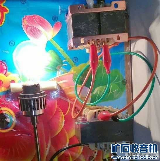

设计功率75VA,EI86叠厚35毫米,初级线径0.38,次级1.1,初级230V内阻25欧,次级双13V单组0.22欧。
做了两个,变压器空载电流分别是8毫安和9毫安,都浸漆了。硅钢片一个新的,一个拆机洋垃圾片。
一个降压一个升压,带100W灯泡,实际97W多点,超载大约30%持续一个小时,变压器暖手但不烫。
很久之前绕的了…

带载
带载
超载30%
超载30%
 楼主| 发表于 2023-11-2 21:02:47 | 显示全部楼层
新片厚0.23毫米,洋垃圾片0.35毫米,新片8毫安空载,洋垃圾片9毫安空载,230V市电。洋垃圾片煤气火烧的,否则粘在一起很难拆开。

发表于 2023-11-3 13:19:22 | 显示全部楼层
简单测试额定功率:先测评次级空载电压, 再接一可调电阻性负载, 测试次级电压.
当次级电压下降10%时, 可认为这时的输出功率为额定功率.
 楼主| 发表于 2023-11-3 14:57:43 来自手机 | 显示全部楼层
当次级电压下降10%时, 可认 ...
我一般就用一段长点的电炉丝当负载,弄俩鳄鱼夹,夹在不同位置,有效阻值不同,放一塑料桶水里测试。
市面上大多数EI铁芯变压器空载都会热,这里绕的俩EI空载不热,满载发热也不太明显,干脆找了个灯泡超30%再测

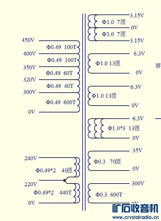

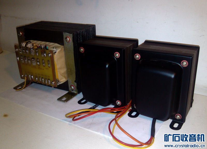

参数好、绕线工艺很棒,沉下心来玩这些,幸事。
以前做胆机,电源、输出变压器都是自己绕,业余时间心无旁骛就琢磨这些了,现在想想,差不多已经是十年前的事喽。
输出变压器,EI96铁芯,片厚0.35,叠厚50:
电源变压器,EI133铁芯,片厚0.5,叠厚记不清了,好像在70-90之间:
为某台胆机准备的变压器全家福:
电源变压器还好说,匝数不多。输出变压器动辄三千匝以上,各种分段各种抽头,还要成对绕制,手工绕线很麻烦、耗时。为此还做了两三版自动绕线机,下面是最初版本,很笨重。

叠厚35毫米。磁密取1.0-1.1T,匝数很容易算出来
