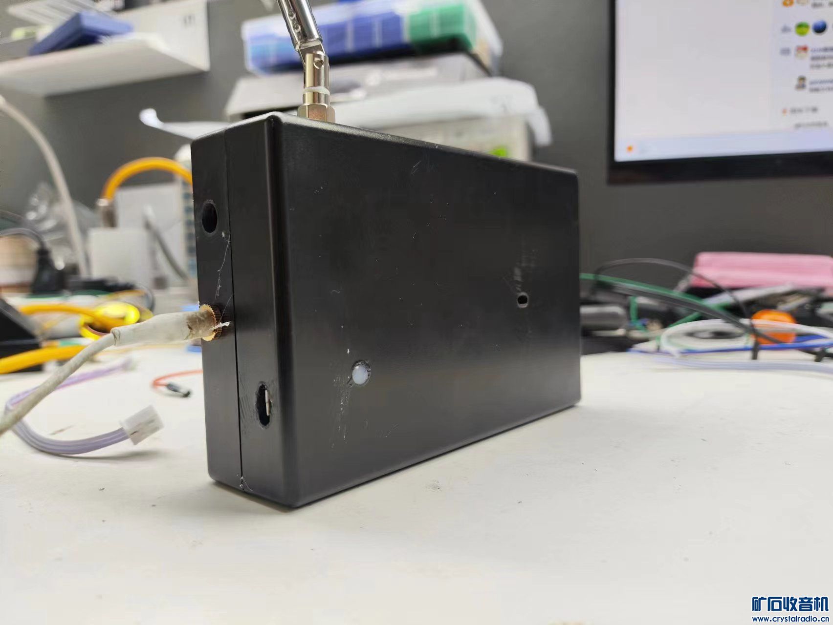

基于KT0936的全波段收音机,装到了一个塑料壳里,打孔用电烙铁烫的,温度开到250即可。
固定用的热熔胶,电位器没有固定PCB上,采用飞线,这样方便适配外壳。

很不错,再配个机壳量产应该没问题。
