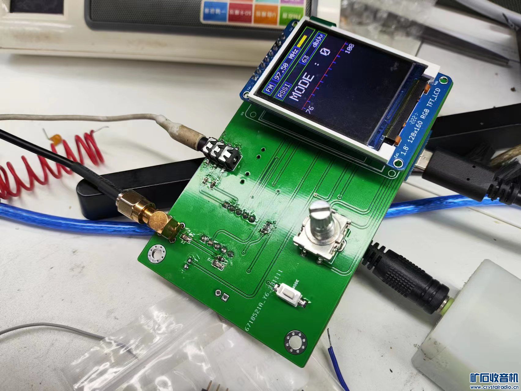

参考厂家推荐的天线滤波电路修改了一下,刚发给嘉立创打样测试了。看看能否跟面包板测试效果相似。
 楼主| 发表于 2023-11-13 23:28:07 | 显示全部楼层
上实物图,经过测试FM效果良好,短波SW效果不太理想,能收到不少电台,音质较差,可能信号不太好,后期慢慢改良,这个ESP32C3的板子可用接口太少,11引脚不可用。。。导致小按键失效,全部的调整功能转移到了EC11编码器上。

这个接收芯片是I2C总线还是串行总线?
可以试一下:接收频点设置好后,能让MCU 通信总线都停掉,中波和短波,估计效果会好很多。
 楼主| 发表于 2024-1-7 17:35:49 | 显示全部楼层
plazlf 发表于 2023-12-28 08:35
这个接收芯片是I2C总线还是串行总线?
可以试一下:接收频点设置好后,能让MCU 通信总线都停掉,中波和短 ...
是的,如果要刷新信号强度显示就会有干扰,单片机不对外通信就没。
发表于 2024-1-8 08:32:30 | 显示全部楼层
单片机如果支持32K手表晶振的话,可以一试
