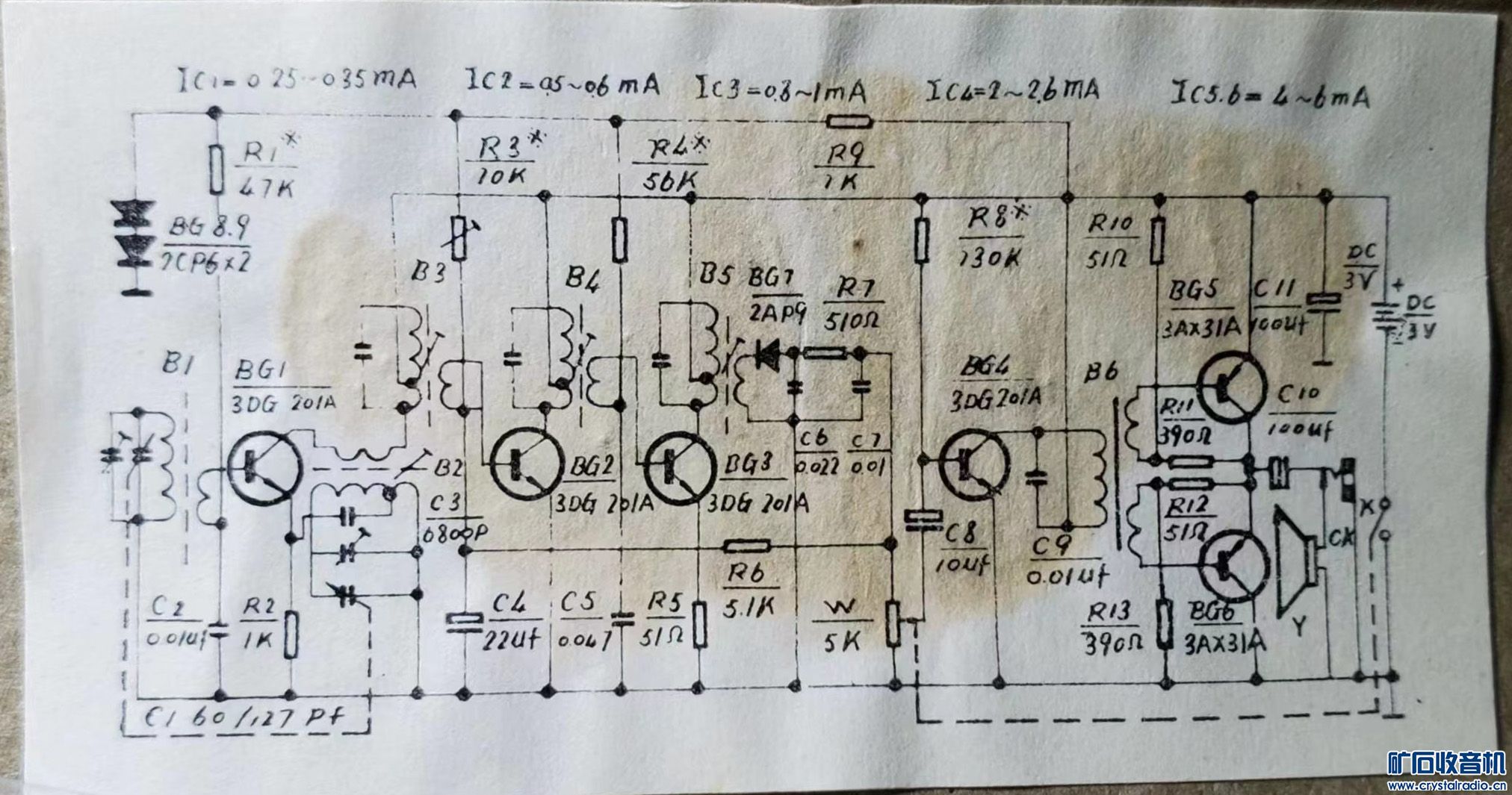

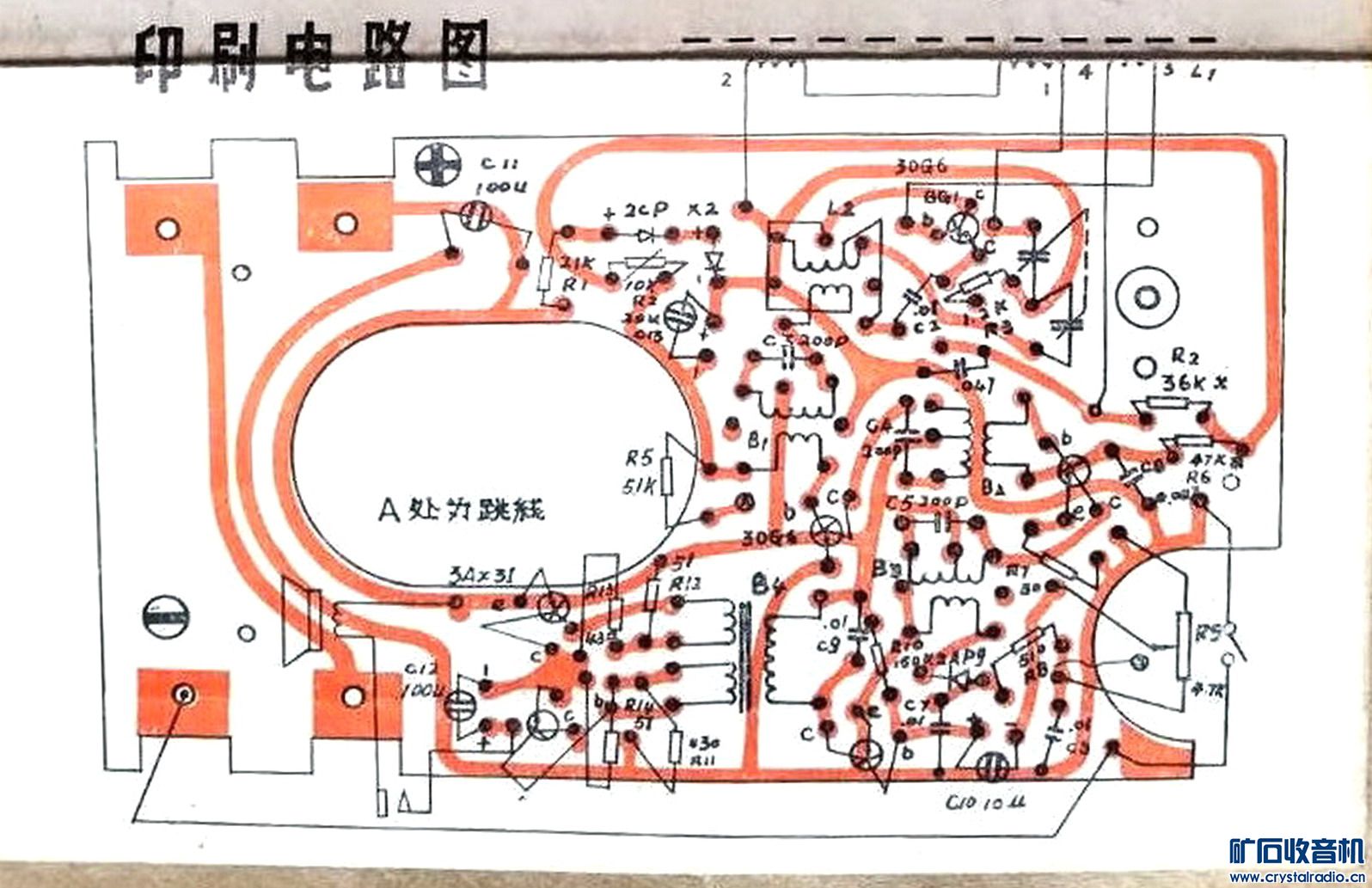

求红灯748和珠江袖珍机(型号未知)电路原理图和PCB图

HenryYam 发表于 2023-11-1 13:23
不用了,太费时间了,如果实在找不到PCB图我自己也能分析出来,只是太费时间且容易反复翻转PCB将电线搞断 ...
错了,是红灯X-64的PCB,另贴发补。

HenryYam 发表于 2023-11-1 15:51
您这机器太新了!让人眼馋流口水。。。
X-64是什么电路结构?

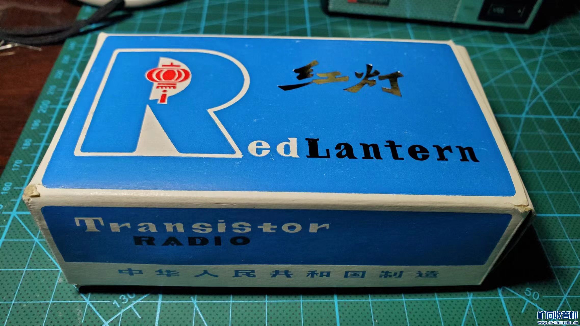

我的机器是当年出口欧洲的,卖家的祖母80年代在广场卖收音机钟表,后来不卖了就一直放柜子里面,直到2019年他才拿出来卖,盒子机器都跟新的一样,X-64没有说明书,只有盒盖内部有一张线路图 微信图片_20231101184113.jpg 微信图片_20231101184107.jpg 微信图片_20231101184100.jpg

海洋DZ 发表于 2023-11-1 15:58
区别就是红灯X-64的是:南京产的,横置磁棒长些,其他的貌似没有很多的差异。
我的机器是当年出口欧洲的,卖家的祖母80年代在广场卖收音机钟表,后来不卖了就一直放柜子里面,直到2019年他才拿出来卖,盒子机器都跟新的一样,当时我买了8台748、8台X-64    4台748-5,都是全套带包装。X-64无论灵敏度还是功率,明显比另外两个型号好很多,试过几台都是这样,特别是748,小学时候就记得它很好看但是收台比较少 微信图片_20231101184100.jpg 微信图片_20231101184107.jpg 微信图片_20231101184113.jpg

 楼主| 发表于 2023-11-2 08:08:36 | 显示全部楼层
dismissive 发表于 2023-11-1 18:47
我的机器是当年出口欧洲的,卖家的祖母80年代在广场卖收音机钟表,后来不卖了就一直放柜子里面,直到2019 ...
这原理图太清晰了,老兄您还贴心地给裁剪好了!必须点赞!
