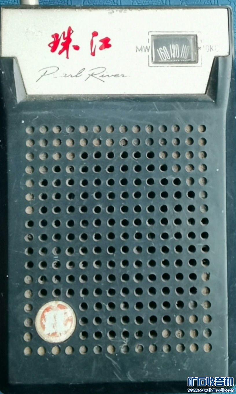

刚入手两台小袖珍机,前级都是两级分立中放结构。
现在收台都不多,只有几个强台能收到。打算细心打理一下,为防拆装过程中损坏机器,特求原理图和PCB图,以便分析原理并对症下药,避免反复折腾损坏机器。

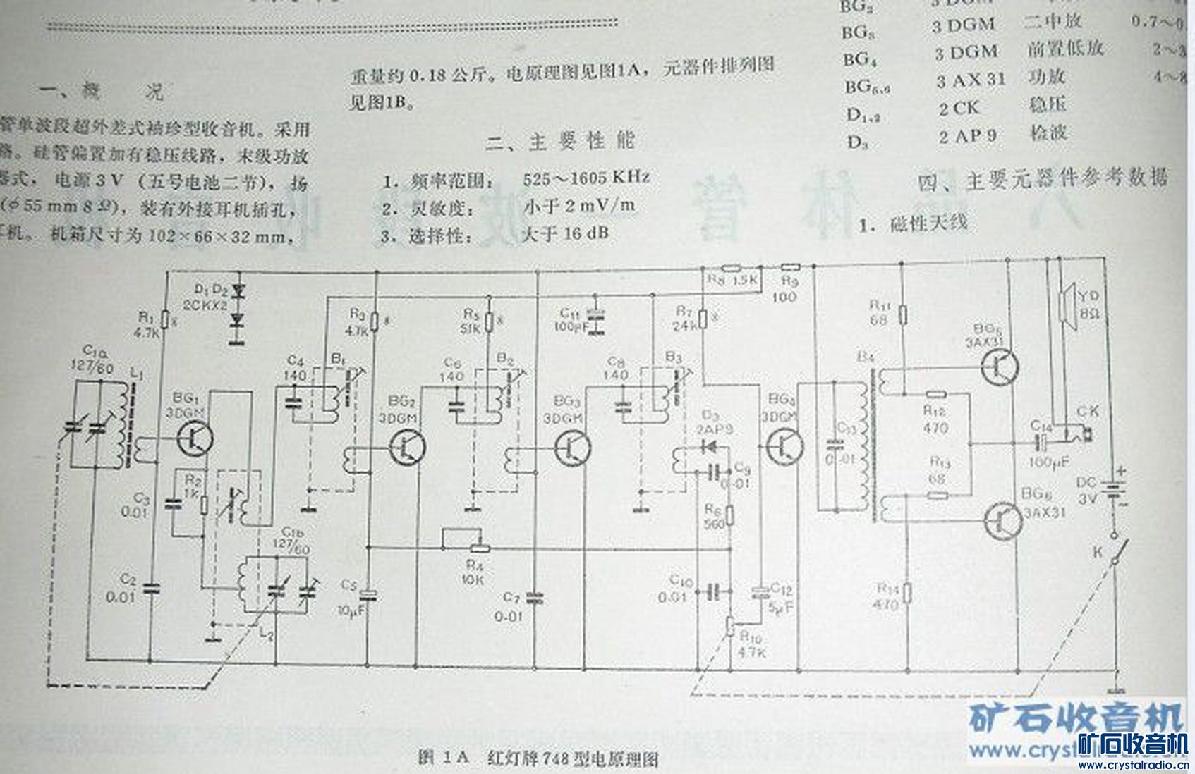

发表于 2023-11-1 12:04:18 | 显示全部楼层
红灯748看看:

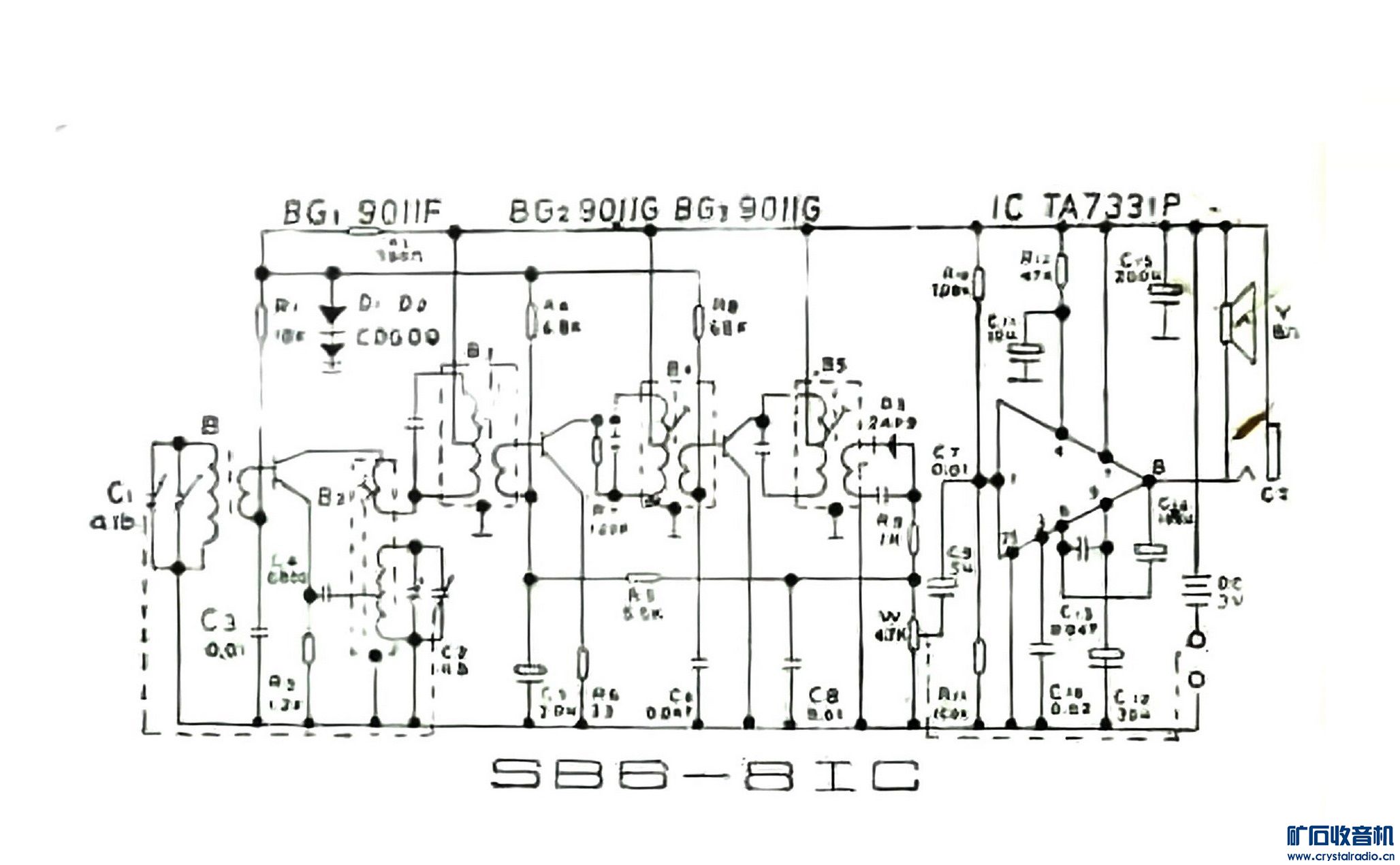

发表于 2023-11-1 12:08:58 | 显示全部楼层
珠江SB6-8是这个吗?

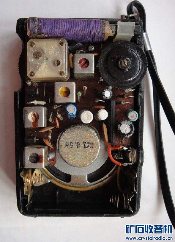

发表于 2023-11-1 13:13:18 | 显示全部楼层
这款珠江袖珍机居然使用集成电路功放

 楼主| 发表于 2023-11-1 13:20:21 | 显示全部楼层
海洋DZ 发表于 2023-11-1 12:08
珠江SB6-8是这个吗?
是的,就是这一款,外型和内部完全一样。
感谢!

 楼主| 发表于 2023-11-1 13:26:47 | 显示全部楼层
按理两级中放的机器接收性能不会差太多,为何红灯748的灵敏度是2mV/m,选择性只有16dB?虽然没有双调谐中周,这类标准六管机的选择性一般都标26dB不是吗?
是磁棒太短了的原因?
珠江SB6-8用上了较新的9011,应属于高beta管吧,是否灵敏度会好一些?

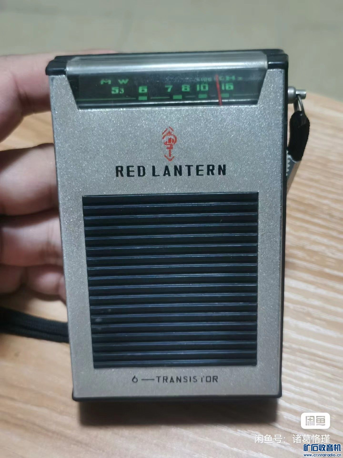

发表于 2023-11-1 14:38:15 | 显示全部楼层
HenryYam 发表于 2023-11-1 13:24
您的机器收台多吗?
红灯748、红灯X-64,红灯745-5我都有,2019年从欧洲买回来的总计20台全新带包装的
说说三者的灵敏度吧,之所以要买这几个小红灯,因为小学时候对这三个型号记忆太深了,当时就记得红灯748收台不多灵敏度低,试了试手头的这几只全新748,灵敏度确实与X-64相差很远,应该是这三个型号中最差的了,748-5属于中间水平,难道是电路设计问题? 微信图片_20231101144054.jpg
