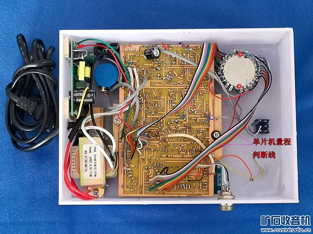

常老师,原理图有更改吗?想仿制这个
发表于 2024-1-20 10:54:32 | 显示全部楼层
电路板的走线会不会增大误差?
 楼主| 发表于 2024-1-20 13:31:38 | 显示全部楼层
awfi 发表于 2024-1-20 10:44
常老师,原理图有更改吗?想仿制这个
原理图没有更改。
 楼主| 发表于 2024-1-20 13:37:56 | 显示全部楼层
八兆天空 发表于 2024-1-20 10:54
电路板的走线会不会增大误差?
   会不会增大误差,没有比较的具体电路对象,没有经实际制作测试。所以没法回答坛友提出的问题。不知道坛友要跟那样的电路板走线进行比较?是贴片电路板吗?还是发现我的电路走线存在问题?
    经实际制作测试,此电路板的走线,做到测量误差小于5%没有问题。
发表于 2024-1-21 12:47:00 | 显示全部楼层
changwanren 发表于 2024-1-20 13:37
会不会增大误差,没有比较的具体电路对象,没有经实际制作测试。所以没法回答坛友提出的问题。不知 ...
只是看出线路板的飞线不太理想  很容易增大分布电容 加大误差 这个最好注意一下
 楼主| 发表于 2024-1-21 15:12:26 | 显示全部楼层
      谢谢坛友的提示。
      单面板的设计,出现飞线是不可避免的,分布电容等分散参数的产生不只是飞线,电路板上的所有走线都有分布电容。
      电路板工作在低频,几pF的分布电容只能产生非常微弱的影响,他的影响相对于其他因数产生的误差完全可以忽略不计。分布电容会对高阻输出+高阻输入产生较大的影响,对低阻输出+高阻输入影响非常小,所以,影响较大的在最前级,最前级的布线已经考虑分布电容的影响,为了减小最前级的分布电容的影响,下臂的电阻最大选取10K,有很多电桥下臂电阻最大选到100K。
      电桥的测量原理是通过两路的电压比较得到的测量值,在两路的测量信号输入之后,经放大后再输出,只要两路的分布电容一致,这个影响会相互抵消绝大部分。
     走线太长,对于高阻输出+高阻输入且工作在弱信号的电路中,若不加屏蔽,会产生干扰影响误差。运放芯片的输出可以驱动1K的负载阻抗,输出阻抗是较低的,并且工作在1—4伏的大信号,所以不必担心,哪怕是几厘米的飞线产生干扰影响,也不会造成很大的误差。
    当测量几十pf的小电容和几十uH的小电感时,运放的输入电容会对测量产生一定的误差,这个误差通过软件进行修正。
    电源的干扰会造成测量末位示数不稳定,所以我一般不采用开关电源。
 楼主| 发表于 2024-1-21 17:42:32 | 显示全部楼层
    坛友可能通过下图这两束较长的排线(飞线)判断分布电容较大?其实这两束排线是连接单片机的,单片机通过它判断所选择的量程,这些排线都是接“地”的,且离PCB板有一定的距离,他并不是运放芯片的连接传输线。
发表于 2024-1-21 20:30:40 | 显示全部楼层
changwanren 发表于 2024-1-21 17:42
坛友可能通过下图这两束较长的排线(飞线)判断分布电容较大?其实这两束排线是连接单片机的,单片机 ...
是元件焊接的图
 楼主| 发表于 2024-1-22 07:33:42 | 显示全部楼层
    元件焊接图中的飞线就不必担心了,运放芯片传输的飞线并不长,较长的是单片机的数据传输线,所以飞线的分布电容完全可以忽略不计。
    下图粉色框内的飞线是链接运放芯片的飞线,并且大多是芯片连接正负5伏的电源飞线,框外的飞线是单片机数据传输线。
