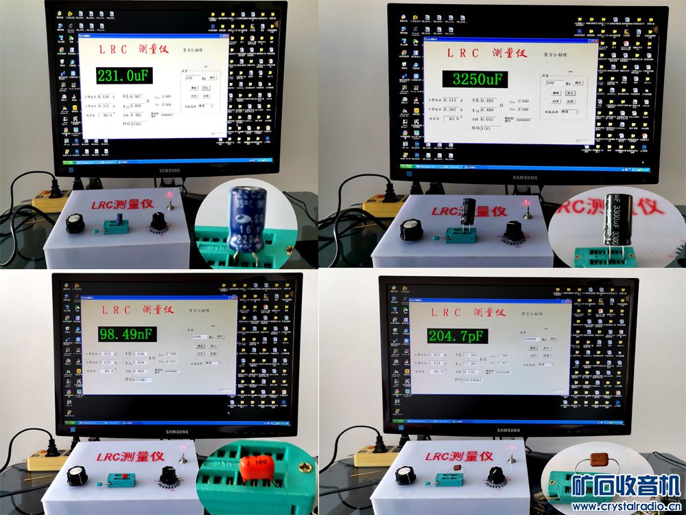

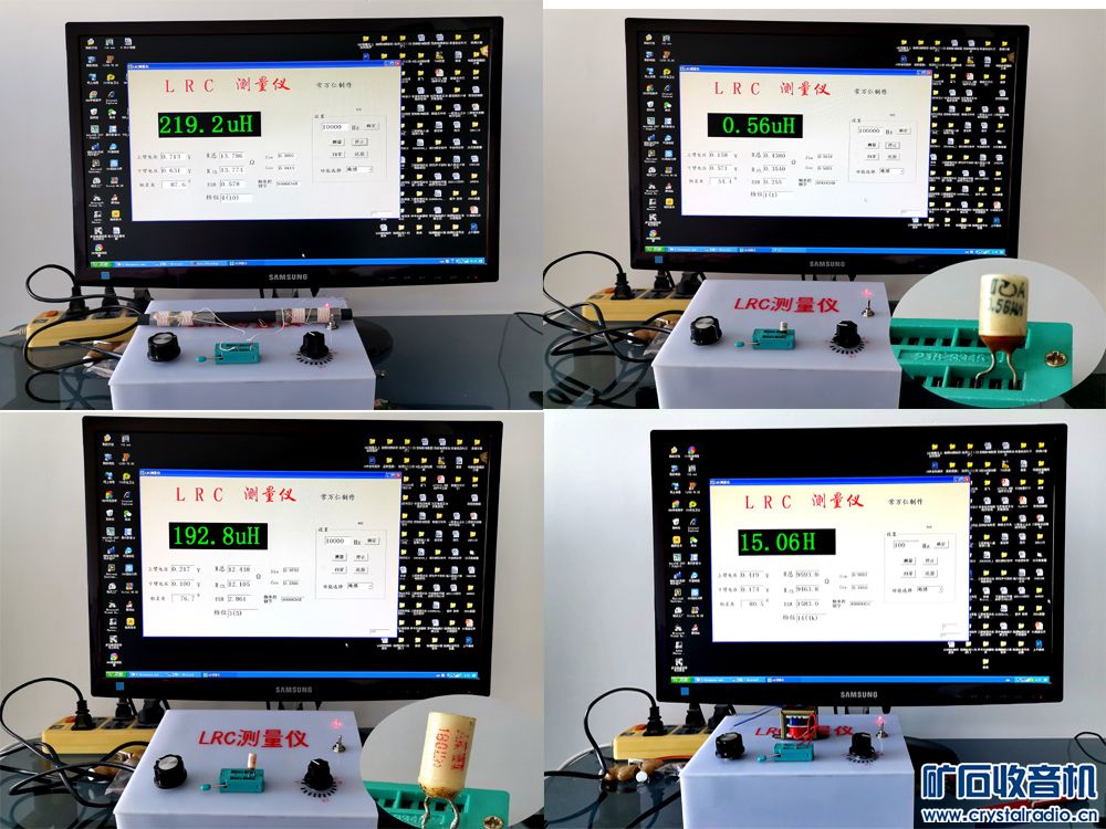

【参赛】 DIY利用电脑显示的LRC测量仪
 楼主| 发表于 2023-11-28 06:54:29 | 显示全部楼层
再发几张测量图片
 楼主| 发表于 2023-12-1 17:23:54 | 显示全部楼层

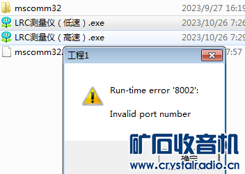

发表于 2023-12-2 15:12:14 | 显示全部楼层
老师:你好,上位机打不开,
上位机打开情况
上位机打开情况
操作系统
操作系统
 楼主| 发表于 2023-12-2 17:00:54 | 显示全部楼层
tdgzjq 发表于 2023-12-2 15:12
老师:你好,上位机打不开,,
此软件设置的端口号为:COM1,串口参数为“38400,n,8,1”,此错误应该是端口错误,不知您的电脑是否有串口?若采用U转串,需设置串口号。
发表于 2023-12-3 08:02:13 | 显示全部楼层
changwanren 发表于 2023-12-2 17:00
此软件设置的端口号为:COM1,串口参数为“38400,n,8,1”,此错误应该是端口错误,不知您的电脑是否有 ...
