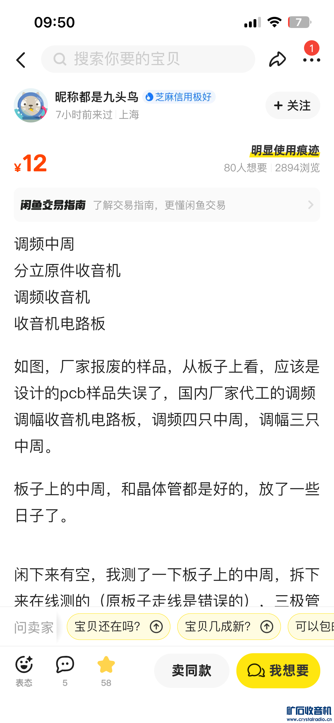

鱼上有卖报废AM,FM收音机板,分立件的,用的是比例鉴频器,原来好像7元一块,现在涨价了。卖家也是玩收音机的,找‘调频中周’

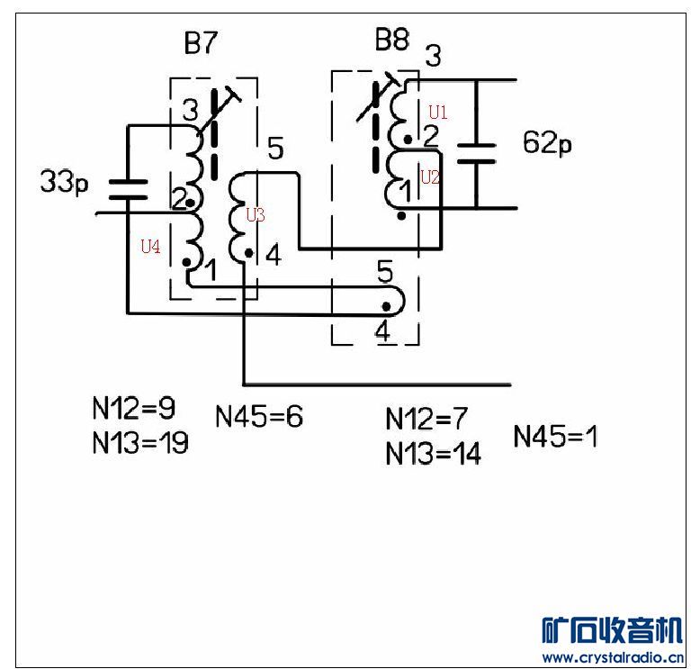

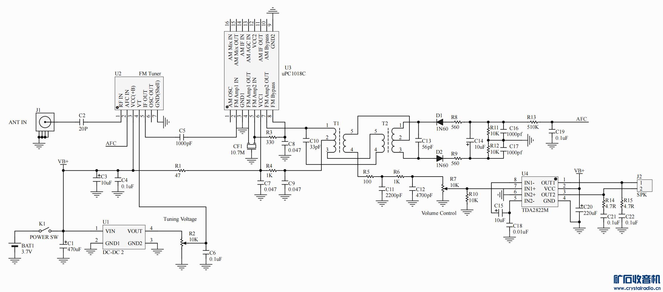

发一个我去年参赛时制作的FM比例鉴频线圈的制作资料,供参考。
(那篇参赛文章已经被版主误删,找不到了)
4

     利用单中周的斜率鉴频要把那个检波二极管去掉,换一只1K电阻,若调整鉴频中周发现音质很差,可能是鉴频中周Q值太高,可以在中周初级并联一只10K或4.7K电阻改善音质。
   利用两只中周绕制比例鉴频要注意绕线极性。

其实,,,那两个中周自绕并不难,匝数很少的。

主要是不懂线圈的数据啊

主要是没有数据啊!

那个是现成的,拆了照着原来的线路图做就可以了

斜率鉴频两只中周串联在末中放集电极,就是简单的串联分压,只需要阻抗相同,不考虑相位。

冰岛老师的这个图,下面的检波管的负极是直接接地的吗?我看图了没看懂
发表于 2023-10-30 17:54:10 | 显示全部楼层
不对称输出,接地方式没有严格标准
发表于 2023-10-30 20:43:13 来自手机 | 显示全部楼层
这种双失谐鉴频器,两只中周次级对地都是“悬浮”的,也就是说中周次级哪端都不接地。二极管负极是否接地,对二极管检波器根本没有丝毫的影响,这里的二极管就是AM收音机那种检波器,检波负载(20k电阻)上面会产生与中周次级信号成正比的直流,两只二极管分别对两只中周次级波形检波,检波负载上面的电压反向串联,抵消不掉的就是鉴频输出音频和直流AFC成分。这里之所以把一只检波负载电阻接地,是因为后面的音频放大是单端输入,如果后面是差动输入,那么检波负载不接地也可以。
