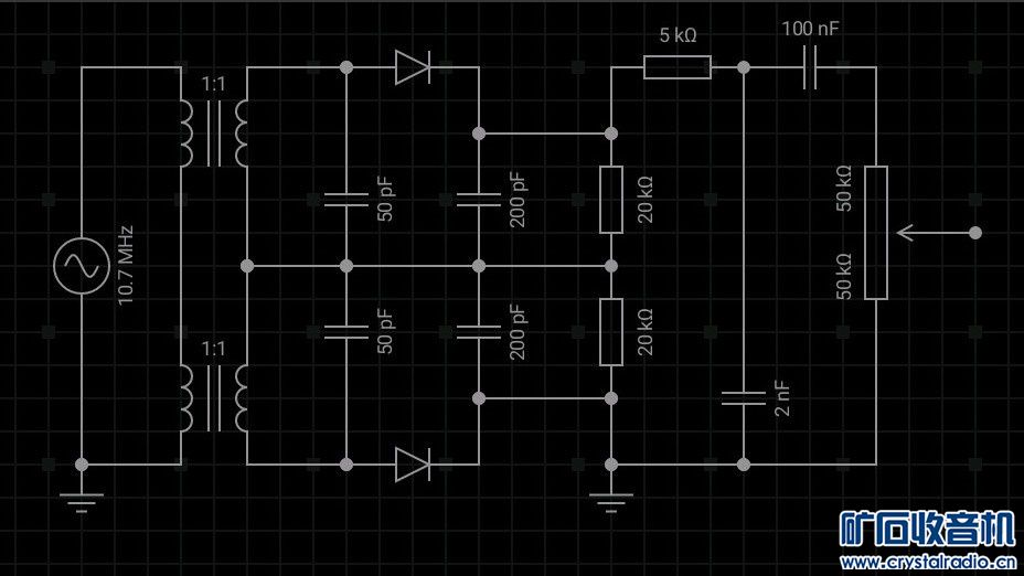

自己制作的分立元件调频收音机接收音质不好,现在想改善音质,想找音质好的鉴频电路,网上找到的都是用特制的变压器,找不到,也不懂怎样绕制

发表于 2023-10-30 02:29:15 | 显示全部楼层
简单、容易制作,而且音质好的鉴频器,仍然是斜率鉴频器,不过不是楼主以前用的那种单回路斜率鉴频器而是双回路斜率鉴频器。斜率鉴频器电路原理图:
        图中两个1:1变压器和两只50pF电容实际是两只普通的10.7M中周,且两只中周型号相同(实际上商品收音机的两只鉴频中周仍是有差异的),但是谐振频率分别为10.5M和10.9M(哪个高哪个低无所谓)。中周不谐振的绕组串联作为初级,谐振的绕组相互连接作为次级(其实,谐振绕组作为初级使用也是可以的),两只中周谐振频率不同,对于10.7M中频来说,两只中周阻抗相等,因此中周上的中频幅度也相等,分别检波之后,在各自的负载(图中两只20k电阻和两只200pF电容)上面产生的直流电压大小相等、方向相反,因此输出端电位为0;当中频产生频偏,两只中周上面的信号电压此消彼长、此长彼消,检波之后的电压就无法抵消,无法抵消的波形就是音频和AFC电压(直流)。
        斜率鉴频器的制作,只要两只鉴频中周的初、次级匝数均相同,注意检波输出端接地点位置和检波二极管极性,成功率就达到100%,不需要考虑两只中周次级的相位问题。
        双回路斜率鉴频器输出端没有大容量储能电容,因此不会像比例鉴频那样出现过抑制和阻塞失真,调试得当的斜率鉴频音质好于比例鉴频;斜率鉴频器没有“辅助限幅”作用,因此通常需要较多的中频放大级数来获得良好的限幅效果,以提高信噪比。
        斜率鉴频器是利用检波器的输入阻抗作为中周的阻尼,因此同步改变图中两只20k电阻就可以改变鉴频中周的有载Q值。对于需要鉴频线性带宽较大的情况,就需要适当减小检波负载电阻,并且加大两只中周的谐振频率差距,但这样会使鉴频跨导降低,鉴频输出音频幅度和AFC电压减小。如果不需要鉴频带宽太宽,那么就可以把检波负载电阻取大一些,并适当减小两只中周的谐振频率差距,以提高鉴频跨导,增大鉴频输出音频幅度。

 楼主| 发表于 2023-10-30 06:29:56 来自手机 | 显示全部楼层
冰岛 发表于 2023-10-30 02:29
简单、容易制作,而且音质好的鉴频器,仍然是斜率鉴频器,不过不是楼主以前用的那种单回路斜率鉴频器而是双 ...
非常感谢冰岛老师了,这个图简单

发表于 2023-10-30 07:35:19 来自手机 | 显示全部楼层
冰老 两只中周初级串联,线圈有绕向的要求吗?还是怎么绕都行 圈数一样就可以?
