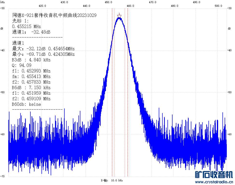

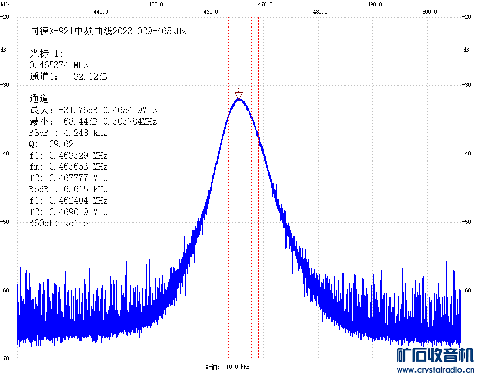

周末无事,装调宝上的同德 X-921(和中夏ZX-921相同),该套件使用的是223p双联,请教各位前辈老师,此双联跟踪设计是455还是465更好呢?
发表于 2023-10-29 11:49:35 | 显示全部楼层
中頻頻率差得不多,沒有本質的區別。從我的結果看,455KHz比465KHz的跟蹤精度還要差那麽一丟丟:

 楼主| 发表于 2023-10-29 13:16:34 | 显示全部楼层
数据说话最有说服力
 楼主| 发表于 2023-10-29 13:17:47 | 显示全部楼层
感谢楼上的各位老师。心里有谱了。看来还是先调在465吧。

发表于 2023-10-29 13:23:44 | 显示全部楼层
扫频仪输出幅度太小了吧,基线噪音太大了。455和465只差10千赫,对跟踪影响应该不大,但是建议用455,两个原因,一,可以使用LTM455系列滤波器,二,可以使用SC3610数显频率,465把这两个好玩意拦在门外了。
