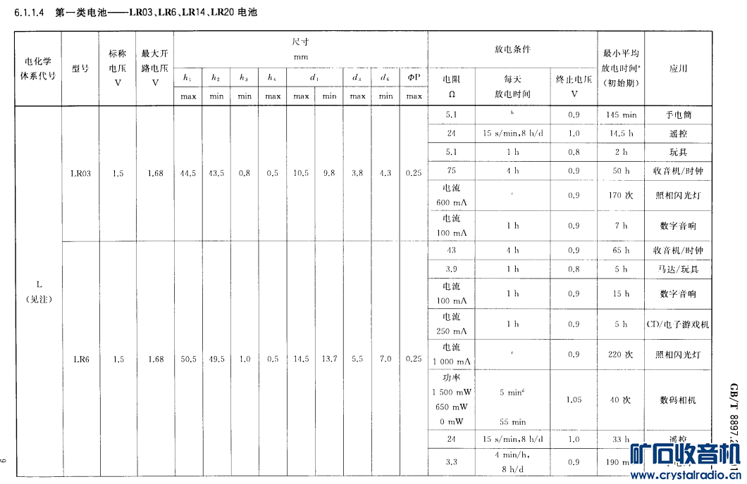

测试了一节5号碱性电池的容量
 楼主| 发表于 2023-11-7 22:07:03 | 显示全部楼层
GBT 8897.2-2013 原电池 第2部分:外形尺寸和电性能要求 里面规定了不同负载下的放电条件和最小平均放电时间。
测试的电池型号是LR6,具体要求在表中可以查到。
我这个测试过程不符合GBT 8897.2-2013 标准,最后电池中的电量也没有完全放光,不能得出任何结论。
发表于 2023-11-8 14:09:18 | 显示全部楼层
futom 发表于 2023-11-7 22:07
GBT 8897.2-2013 原电池 第2部分:外形尺寸和电性能要求 里面规定了不同负载下的放电条件和最小平均放 ...
非常感谢,找了好久,终于看到了。

 楼主| 发表于 2023-11-10 19:54:16 | 显示全部楼层
罡子 发表于 2023-11-10 11:57
测完也就报废了吧
放电到1V以下就不能用了。
