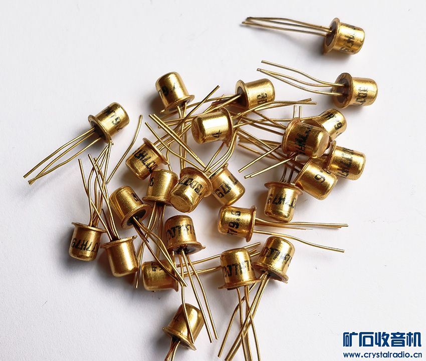

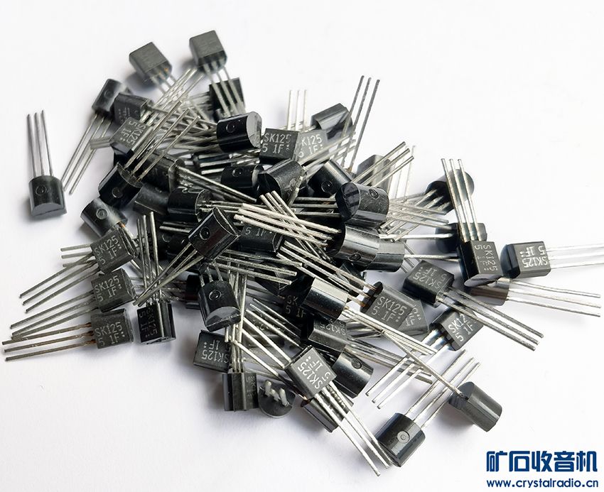

是坏的,应该不会,但是是真是假我真分不出来,因是在X鱼里买的。我将我的元件发个图片看一下,以示确认一下。
用于作振荡的2SK125
用于作振荡的2SK125
第一种3DJ7H
第一种3DJ7H

准备用于混频的2SK125T
准备用于混频的2SK125T
发表于 2023-10-28 16:41:36 | 显示全部楼层
貼片版的3DJ7沒見過,3DJ6和3DJ4都有貼片版。
2SK125T就是一組配對的2SK125,後綴T表示Twise,兩個-成對的意思,一般不會有假的。
发表于 2023-10-28 17:47:58 来自手机 | 显示全部楼层
感觉SK125有假。日本管没那么标的。
发表于 2023-10-28 17:52:00 来自手机 | 显示全部楼层
那铝壳退出来的管是有型号的。看看那是咋样标的。

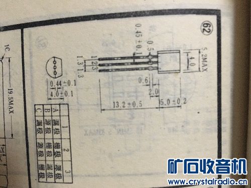

发表于 2023-10-28 18:56:13 来自手机 | 显示全部楼层
5133 发表于 2023-10-28 17:58
直接退不出来,要剪破后才弄的出来,但是引脚与2SK125单管是不一样的。单独测了2个管子参数基本是一样的 ...
2SK125的管脚图

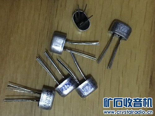

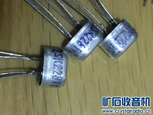

发表于 2023-10-28 19:08:05 来自手机 | 显示全部楼层
手头的几只准对管。

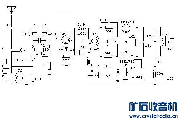

发表于 2023-10-28 23:24:05 | 显示全部楼层
看电路结构L11和L12像是滤波器,但不知是哪种滤波器适合混频?带通?L13没在谐振振状态,是否这一级就用带通滤波器先滤波?
 楼主| 发表于 2023-10-29 10:39:20 | 显示全部楼层
sgeli_sh 发表于 2023-10-28 23:24
看电路结构L11和L12像是滤波器,但不知是哪种滤波器适合混频?带通?L13没在谐振振状态,是否这一级就用带 ...
对,L11、L12是10.7M的带通滤波器,但也可以不要,采用后级滤波也可以的。
 楼主| 发表于 2023-10-29 10:40:23 | 显示全部楼层
zhke 发表于 2023-10-28 19:08
手头的几只准对管。
这种型号很少见,是不是音频对管啊?
