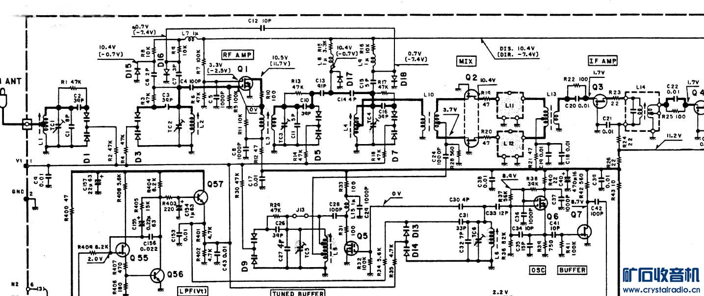

看了几款比较好的收音头都是采用2SK125T来到的混频的,不知性能怎么样。我想设计一个板子来试一下,但找不到这个管子的混频变压器参数,哪位朋友有这个参数或有实物,多拍几张照片给我比着样子绕制一下。设计好板子了可以发给大家一起玩。

没找到2SK125T的数据手册,从截图外形上看,更像是把两只独立的2SK125管子封装在一起

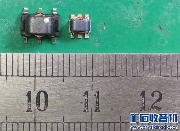

"混频变压器"自己手工绕那玩意儿平衡没有保证(做实验除外),而且,体积大了难看;如果要接收AM段,频率低端应小于或等于500KHz
TB搜 "1:4射频变压器",一般为贴片封装,选0.5-300MHz或更宽带宽

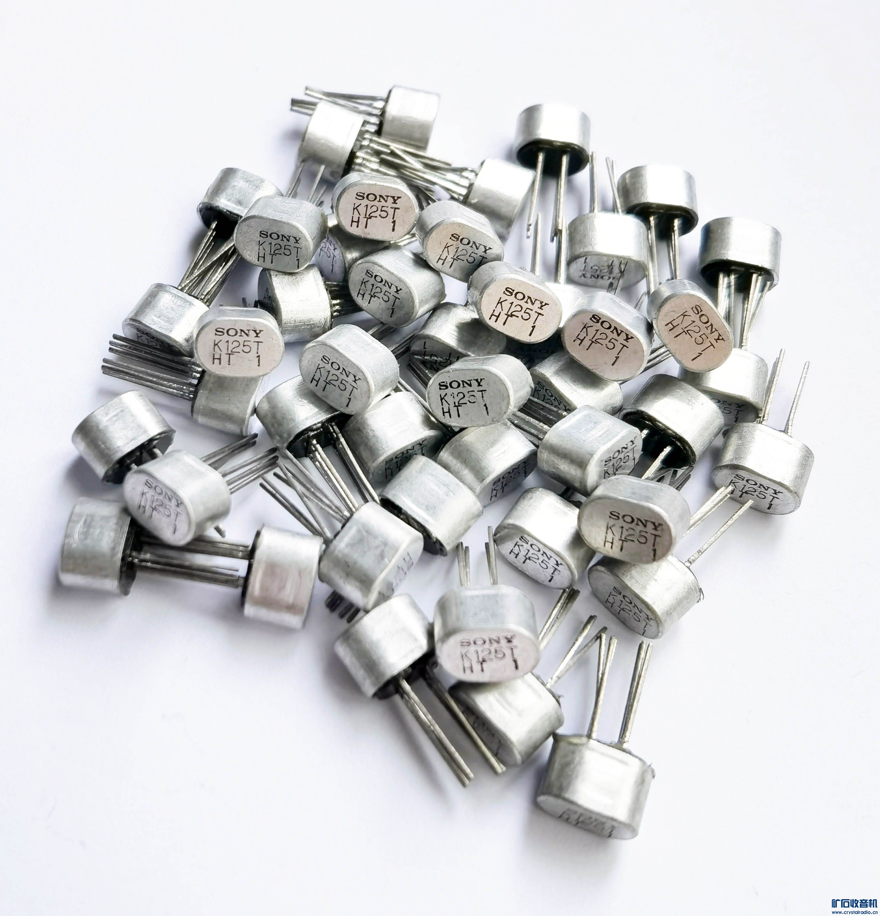

谢谢您,有成品购买那省事多了。2SK125T参数与2SK125的参数有点不同,引脚也不同,125T是D G S同顺序,2个管子的电流和电压基本上是一样的。好像是专门用于混频的。

楼主,2SK125T算很老的管子了,哪里还能买到正品?
 楼主| 发表于 2023-10-28 11:46:01 | 显示全部楼层
这个管子可以在一些专卖家电维修的元件的老师傅那里购买。
发表于 2023-10-28 11:47:25 来自手机 | 显示全部楼层
这种封装的就别想买到了。很很老的,
 楼主| 发表于 2023-10-28 13:07:47 | 显示全部楼层
zhke 发表于 2023-10-28 11:47
这种封装的就别想买到了。很很老的,
应该可以买到的,我就弄了60多个。

我只看到用在kenwood L-1000T、kenwood L-01T这些的收音头的混频电路上。性能我用数字频谱和数字信号发生器简单的测试一下10V   10mA    10.7M DW=500KHz 时NF=1.1dBm。这样看我觉得这个性能很好了。
