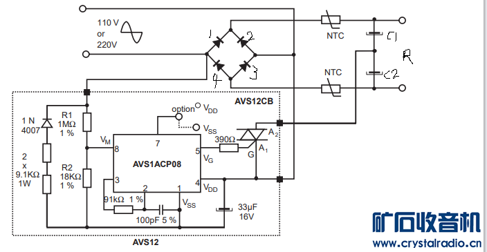

这是某晶闸管给的电路。假设正半周时最上面那根线电压更高,如果没有晶闸管,经过负载R和电容C1、C2,二极管D2和D4流通;再假设此过程中晶闸管被瞬间触发导通,则短路掉D2和C1,直接从C2和D4返回,R也是有等于无。
负半周就不说了,晶闸管电压极性反转等于断开。
这样设计,原理体现在哪里呢,有什么意义呢

均压用的吧,除非这两颗是Y电容
 楼主| 发表于 2023-10-27 16:49:28 | 显示全部楼层
不是Y电容,是大容量电容
发表于 2023-10-27 16:50:35 | 显示全部楼层

AVS : AUTOMATIC VOLTAGE SWITCH (缩写) 交流线路电压自动选择器
AVS08是意法半导体(ST)公司生产的110V/220V交流供电线路电压自动选择器套件,适合于在200W以下的开关电源中应用。这种套件也称作自动电压开关,英文简写为AVS。若开关电源的输入功率到达300W或500W,则应选用AVS10或AVS12自动电压开关。
型号: AVS08 描述: AUTOMATIC VOLTAGE SWITCH (SMPS < 200W)
型号: AVS10 描述: AUTOMATIC VOLTAGE SWITCH (SMPS < 300W)
型号: AVS12 描述: AUTOMATIC VOLTAGE SWITCH (SMPS < 500W)
稳压电路
原理和这个有点像,这个直流版的
 楼主| 发表于 2023-10-27 17:06:45 | 显示全部楼层
从现象上看就是短接电容,这个起到啥线路切换作用?
发表于 2023-10-27 19:46:27 | 显示全部楼层
bg1trk 发表于 2023-10-27 19:07
经常就一些单元电路来论坛提问,楼主是学生吗?或者在自学模电?
正解,一些开关电源常见类似的电路,诸如输入80-240V的,有的带机械开关切换,原理一样。
发表于 2023-10-27 21:33:42 来自手机 | 显示全部楼层
不是倍压电路吗?
发表于 2023-10-27 22:47:16 来自手机 | 显示全部楼层
这种类似线路在进口传真机开关电源修到过,用于110V→220V自动切换
发表于 2023-10-28 08:43:54 | 显示全部楼层
AVS12.PDF (83.52 KB, 下载次数: 62)
自动开关
发表于 2023-10-28 09:12:42 | 显示全部楼层
类似的厚膜电路 STR81145。
发表于 2023-10-28 11:47:14 | 显示全部楼层
110伏和220伏电压转换电路,
输入电压低于110伏 ,芯片工作,倍压整流。并锁定,避免频繁转换触发出现高压。直至电源恢复220v,芯片停止工作,正常全波整流。
 楼主| 发表于 2023-10-29 16:58:58 | 显示全部楼层
当时光去想220V和G信号的配合,两者电压不同导致G不同这点没想到。
另外我想说下,你觉得简单,或许是因为你遇到过,没见过这个的也不少。你管他学生还好还是自学也好,如果你知道想答就答,不想答就不答,又没强迫谁。每个人知道的不同,论坛本身就是个交流的地方,用不着你来显资格。
