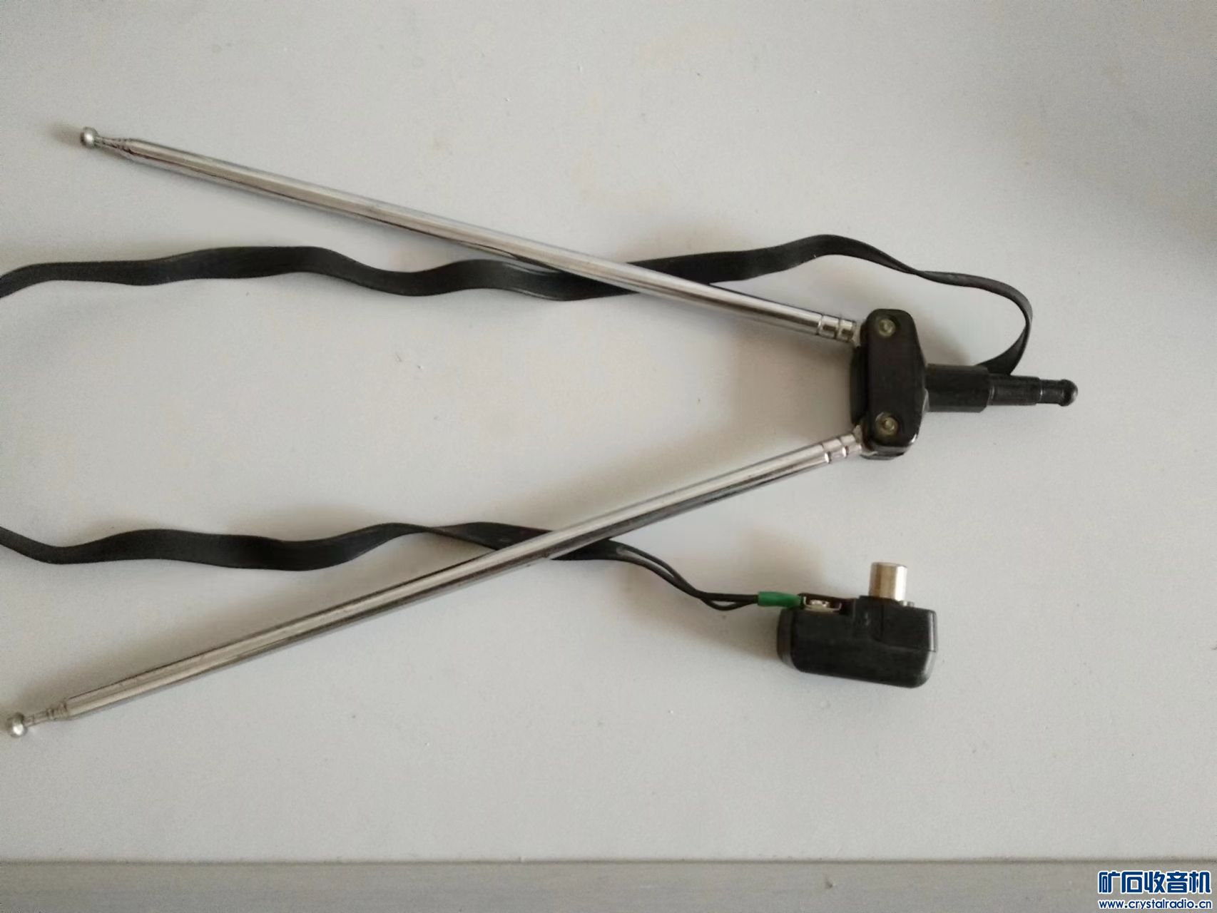

楼主: weigangguo
再手搓半波对称振子天线一个

上述数据在天线仿真软件里和实际用仪表测量都已经得到证实。

发表于 2023-11-28 13:46:22 | 显示全部楼层
BG1TRP 发表于 2023-11-27 22:39
半波偶极天线的阻抗约为73欧。偶极天线是平衡天线。
连接方法,既不平衡,又不匹配,电视天线应该是半波偶极天线,用平行馈线匹配器,应该天线上先接平衡-不平衡,300-75匹配器,再接同轴馈线。
发表于 2023-11-28 14:34:41 | 显示全部楼层
dianzig 发表于 2023-11-28 13:46
连接方法,既不平衡,又不匹配,电视天线应该是半波偶极天线,用平行馈线匹配器,应该天线上先接平衡-不 ...
如果用折叠偶极天线,其阻抗接近300欧,可以直接用300欧的扁平电缆,平衡应该是用另外的转换器完成。
发表于 2023-12-1 18:26:56 | 显示全部楼层
BG1TRP 发表于 2023-11-28 12:05
电台使用同轴电缆连接偶极天线的时候,应该是不匹配的,因为同轴电缆是不平衡的。所以最好加上一个1:1 ...
不经过1:1巴伦变换就是接收也受影响,方向图改变,易受干扰。
