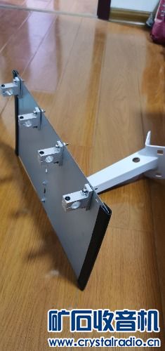

发表于 2023-10-26 09:56:39 来自手机 | 显示全部楼层 |阅读模式
上次手搓铜管后,受到坛友的启发,用空心铝管做振子,做出来的天线比较硬挺。这次出差在外,宿舍的收音机也得来个天线,说干就干。接口处的防水防锈想不好好怎么做,实在是头疼,各位坛友给出出主意

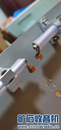

 楼主| 发表于 2023-11-27 19:08:01 来自手机 | 显示全部楼层
dianzig 发表于 2023-11-15 12:21
天线与馈线怎么接的?
直接焊接在铜鼻子上的
发表于 2023-11-27 21:18:22 | 显示全部楼层
weigangguo 发表于 2023-11-27 19:08
直接焊接在铜鼻子上的
线芯接一端,线皮接一端,这样连接阻抗匹配?
发表于 2023-11-27 22:37:50 | 显示全部楼层
铜线鼻子与铝管接触,会有电化学腐蚀吧。出现腐蚀应该影响到接触电阻。不如用空调管制作。

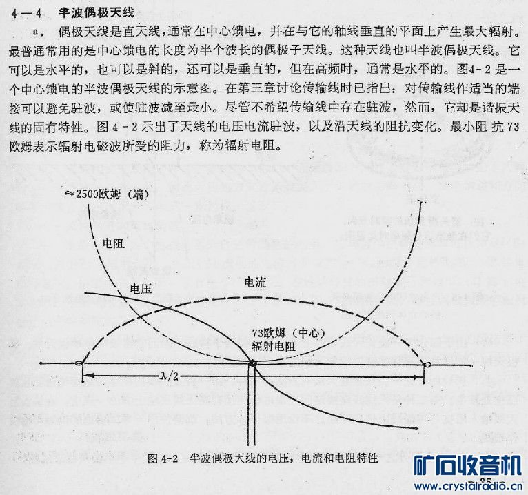

发表于 2023-11-28 10:53:41 | 显示全部楼层
longshort 发表于 2023-11-28 09:32
又看到一個誤解的。半波單極天綫才是73歐,加了另一個對稱的半波形成偶極天綫,阻抗是原來的四倍。
这个说法倒是头一次听说。
水平半波单极天线在馈电点处的阻抗非常高,无线电台在使用这种天线的时候,要加上一个匹配器,用以转换阻抗。我现在用的就是这种端馈天线+阻抗匹配器。
我在制作八木天线的时候,用模拟软件计算过,有源振子(半波偶极振子)的阻抗是75欧左右,通过调整引向振子和反射振子与有源振子的距离达到50欧。
这是讲电视接收天线的。
这是讲半波偶极天线原理的。
这是讲半波端馈天线的。
也许我与您说的不是同一种天线。另外,辐射电阻与输入电阻还有一定的差异

发表于 2023-11-28 12:27:04 | 显示全部楼层
BG1TRP 发表于 2023-11-28 10:53
这个说法倒是头一次听说。
水平半波单极天线在馈电点处的阻抗非常高,无线电台在使用这种天线的时候, ...
我覺得這個文件裏的説法還是有問題,那個天綫的一半是單極的1/4波長天綫,若工作在中心頻率處就是73歐姆,若兩個相同的單極合成一個雙極的1/2波長天綫,兩端電壓絕對值相等,相位相反,阻抗一定是四倍,這個并不需要高深的理論來證明。
可以用一個300:75歐姆或者200:50歐姆的平衡-不平衡巴倫連接天綫,來和75歐姆或50歐姆電纜直接連接天綫的情況作一個對比,看看信號電平究竟哪個更大一些。
