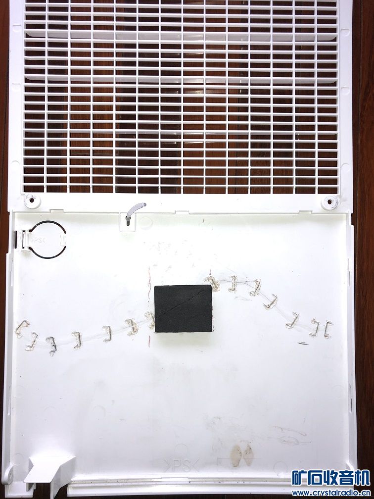

AB胶能清理干净的话 —— 用少许快干胶复位碎片 —— 背面铁丝熔入壳体 ......

 楼主| 发表于 2023-10-25 10:47:10 | 显示全部楼层
壳的厚度不行,保守估计也就1MM,双是根部位置,不是平面位置
不知道粘水管的PVC胶,能不能对付这种胶壳
