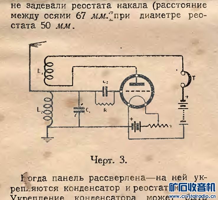

我手头的直热管灯丝标准电压是2V,我搜了下淘宝,有2伏特的免维护电池卖(用于电子秤),但是电池充满电的情况下电压应该不止2V,应该有2.4伏左右,充满电情况下可以直接接灯丝么?

发表于 2023-10-24 16:23:00 | 显示全部楼层
早期的直热灯丝电子管,在灯丝电路里会串一个可调电阻,用来在电压变化时调节。
后来渐渐地就不用了。

发表于 2023-10-24 16:40:44 | 显示全部楼层
2.4V是空载,加上负荷我看电压最高2.2V
发表于 2023-10-24 16:43:13 | 显示全部楼层
灯丝.JPG .
有图有真相,这是1926年的电路图。
因为蓄电池充电之后电压会略高一点,所以在电子管比较金贵的年代,还是采取电保护措施。
后来管子便宜了,也抗造了,这灯丝保护就划不来了。
发表于 2023-10-24 16:53:15 | 显示全部楼层
xiaoweihappyday 发表于 2023-10-24 16:26
我本来想用两节镍氢电池串联,然后再串联一个电阻丝可调电阻,我还想对可调电阻做了点改进,就是把可调电 ...
  如果是我,我说如果,则首先弄清灯丝电流多少?然后在灯丝回路串电流表接2.4v(充满时)。若电流在参数值以下,应该沒问题放心使用,若过流则必须降到额定值,管它2.2--2.4v。供参考。

 楼主| 发表于 2023-10-24 16:59:58 | 显示全部楼层
苏南小衢 发表于 2023-10-24 16:53
如果是我,我说如果,则首先弄清灯丝电流多少?然后在灯丝回路串电流表接2.4v(充满时)。若电流在参数 ...
它额定电流是在两伏条件下测得,2.4伏肯定超了
