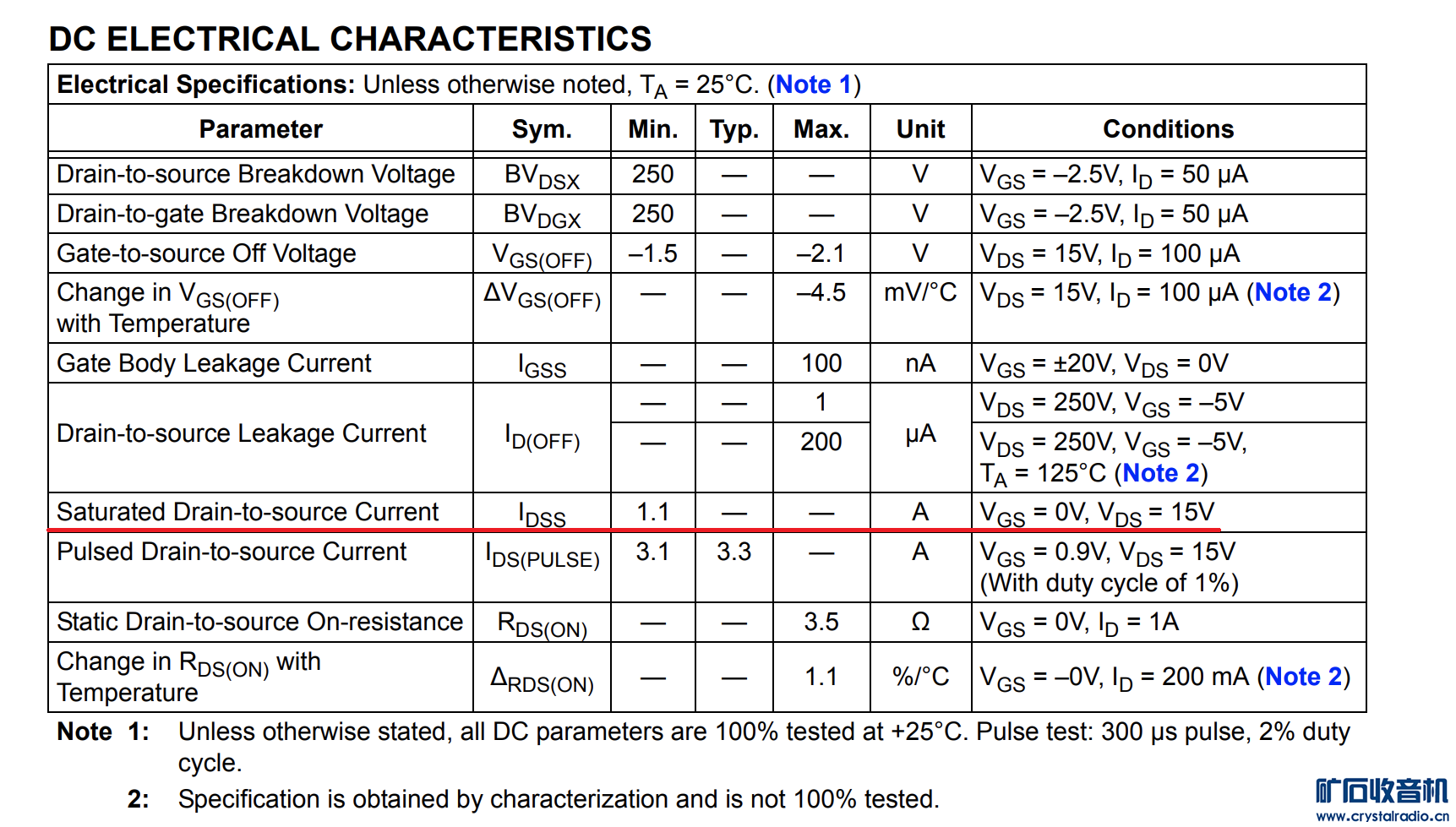

请问大佬,按红线里的参数,如果我将d,g接在一起组成二极管,那它是一个恒流值250uA的恒流管吗?

不是,要实现恒流二极管,一般是用一种叫做耗尽型的摸死
楼主的摸死是增强型的,Vgs(th) 大于 0 伏,Idss 是 1uA 这种数量级;耗尽型摸死,Idss 很大(如下图 2625 型 Idss 达到 1A),Vgs(th) 小于 0 伏,通常利用这个特性实现恒流二极管:
