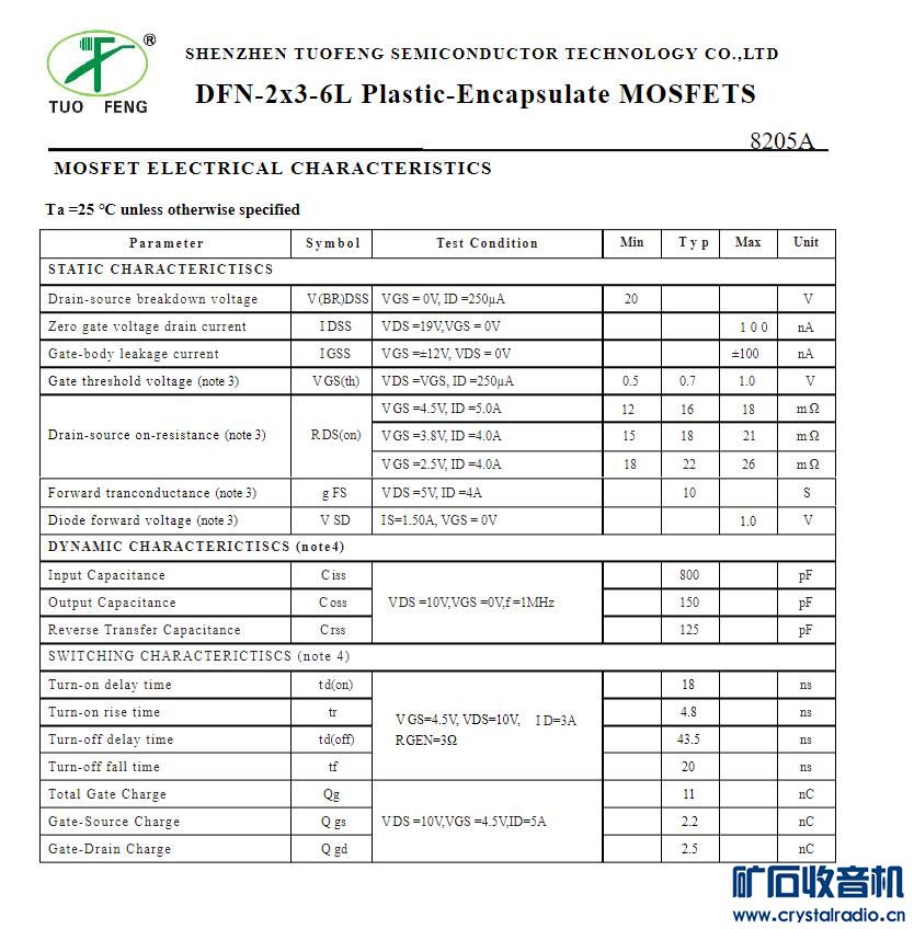

对mos管没什么研究 想利于电池保护板上的8205a,查了下参数 有几点不明白
请懂的朋友指点下,里面封装的两个管子是每个6A还是两个一共6A
Vgs=4.5V 指的是GS两端的电压不能超过4.5V吗?

6A是每只管子的电流,在实际中两只管子串连的情况比较多。注意看()外面的*2。
4.5伏是指GS电压4.5伏时,MOS管D、S的电阻。

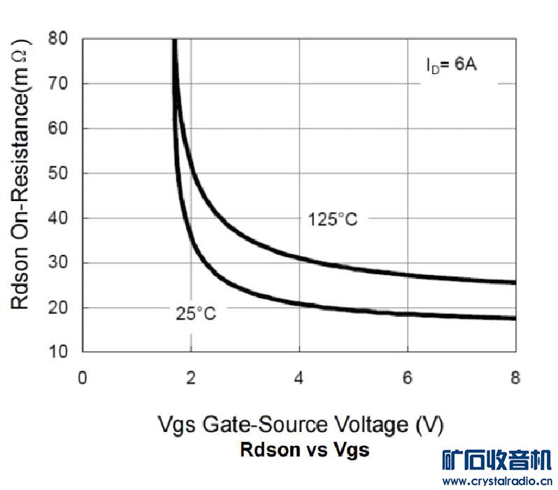

发表于 2023-10-24 13:52:56 | 显示全部楼层
ID=6A,VGS=4.5时候,导通电阻为19mΩ。最大25mΩ
ID=3A,Vgs=2.5V 时候,导通电阻为23mΩ,最大30mΩ。
看图,ID=6A时,VGS有最小值,小于2V,没有表示最大值。当然VGS到达8V,也是没有问题的,所以,VGS大于4.5V也是可以的。

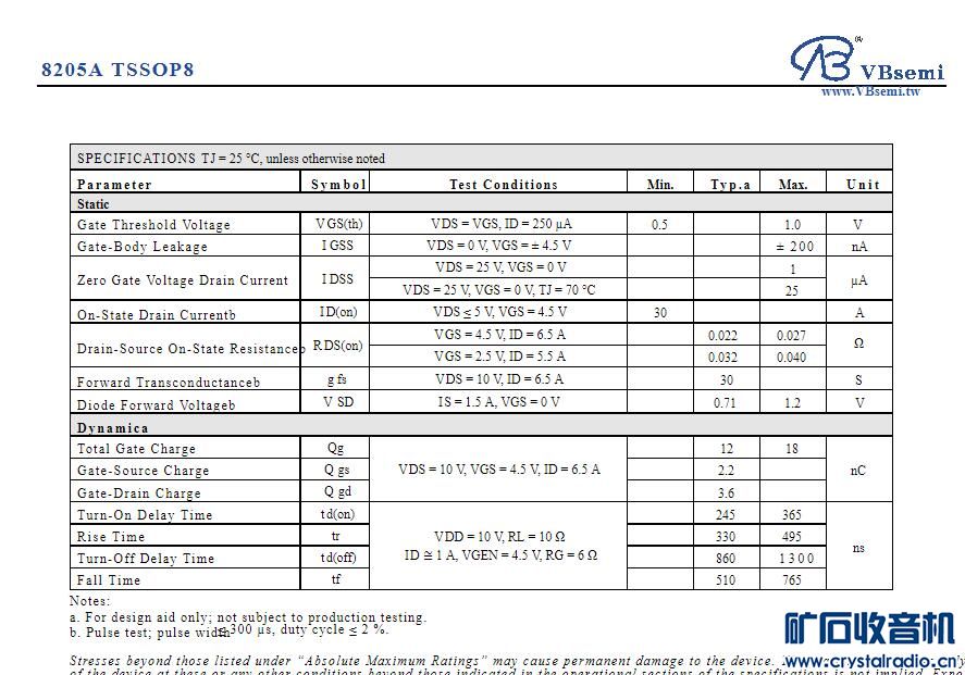

发表于 2023-10-24 17:21:19 | 显示全部楼层
规格书上说了
对管中的单管极限值5A/20V
VGS: 极限值±12V
可用在两串锂电池保护板上,但是,对管的PCB布线不一定有两只单管灵活

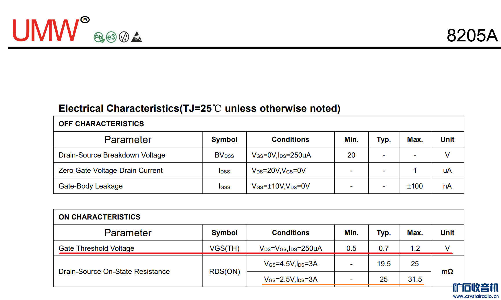

hongo 发表于 2023-10-24 05:38
Vgs是最低导通电压,栅极和源极之间的电压必须高于这个电压源极和漏极才会导通。
那叫 Vgs(th),对该管而言,Vgs(th) 是 0.5~1.2V  (红)
Vgs 一般指手册中某个数据下的 Vgs 值,比如 Ron 值,通常会给出一到两个 Vgs 下的值  (橙),对这个(锂电池保护)用途而言,2.5Vgs 下的 Ron 值显然是有意义的,但 4.5V 这个通常是指在 TTL 电平下的意思:
