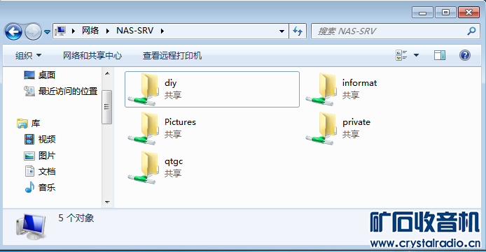

w7登录NAS共享文件夹出错的求救

谢谢各位坛友,原来台式机不能登录NAS系统共享文件夹是台式机系统问题,重新安装W7系统后,可以登录NAS共享文件夹,其中一个照片文件夹nas在设置共享问题还是里面文件太大一直不能进去,另一台w10系统笔记本也是这个问题,既然其他文件夹都可以共享进入这个文件夹回头改名字共享看看如何。现在就是台式机W7系统和笔记本w10系统共享不能相互登录。
补充内容 (2023-11-5 19:21):
重新加了一个共享文件夹,把原来的文件用finalshell拖进去就🆗

chipset009 老师好,我这几天把笔记本安装了centos7,安装了samba服务器并设置了smb共享文件夹,忙了1天多在w10也能用映射网络驱动器方式加载,怎么样设置可以在网络上看到这个笔记本电脑图标和共享文件夹,谢谢。这次安装知道了samba共享文件夹登录用户密码是samba服务器另外确认用户名,另设samba登录密码。

采用打开我的电脑,使用“\\+IP地址”,其中IP为计算机名关联IP就在网络显示小电视了 又折腾一段时间。
