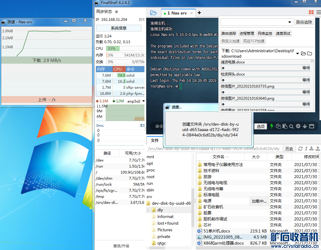

nas的SMB共享文件夹w7登录未知的用户名或密码错误,原来用过没问题,由于来回安装NAS系统,又用另一台局域网w10笔记本可以用用户名密码登录。NAS系统应该没问题,网上的.....“网络安全:LAN管理器身份验证组别.....用了也不行。最好不要重新装系统,比较多应用软件,装一次系统要忙活好长时间。请教各位老师如何解决,退一步不用SMB共享文件,用什么简便方法,w7和nas进行数据传输。非常感谢,

 楼主| 发表于 2023-10-24 14:13:55 | 显示全部楼层
locky_z 发表于 2023-10-23 20:38
用windows的话,最好还是SMB,
其他形式的文件共享(例如FTP,WebAdv,)只能做到共享,但想将“修改+共享”无 ...
非常感谢,正在用FinalShell进行拷贝备份,使用不太熟悉昨天试了没拷贝成功,拷贝速度有点慢,解决了SMB不能使用无法备份的问题。
 楼主| 发表于 2023-10-24 14:47:19 | 显示全部楼层
chipset009 发表于 2023-10-23 20:39
我用的最多的就是WinSCP,配好代理,不同网段共享文件夹随便复制,比那些命令行不知道好用多少倍。
命令 ...
感谢chipset009老师指点,FinalShell使用不太熟悉原来只是单个文件拷贝或者单个配置文件打开修改,昨天试了进行多文件拷贝备份没拷贝成功,现在可以了,就是拷贝速度有点慢,最高12M/s,比SMB拷贝速度几十兆到1百兆/秒慢了不少,解决了SMB不能使用无法备份的问题。原来用FinalShell就是命令行操作,对NAS进行插件安装,docker容器命令行安装,WinSCP安装试用了一段时间,和FinalShe同类型类工具,FinalShell对比,像w系统资源管理器,相对好用些。
