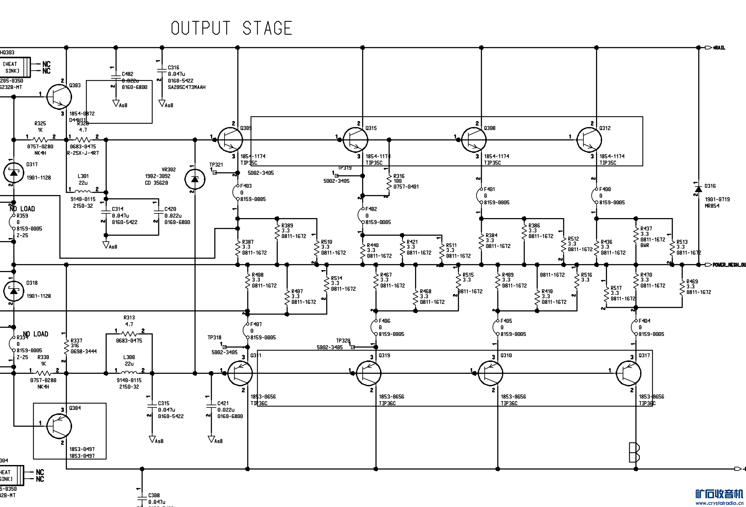

老三九 发表于 2023-10-23 14:20
撬开看看,里面是不是TIP.......
别看不起 TIP,人家安捷伦后期的线性电源用的就是 TIP35/36 对管,不比 3055/2955 强?
说不定造假用的也是假的TIP呢。
你这是看不起TIP呢 ,3055也不是啥牛逼玩意儿,就一普通管子,3055能干的,TIP也不含糊,甚至更好
其实只要不是假的,任何参数类似的管子都可以代替3055
