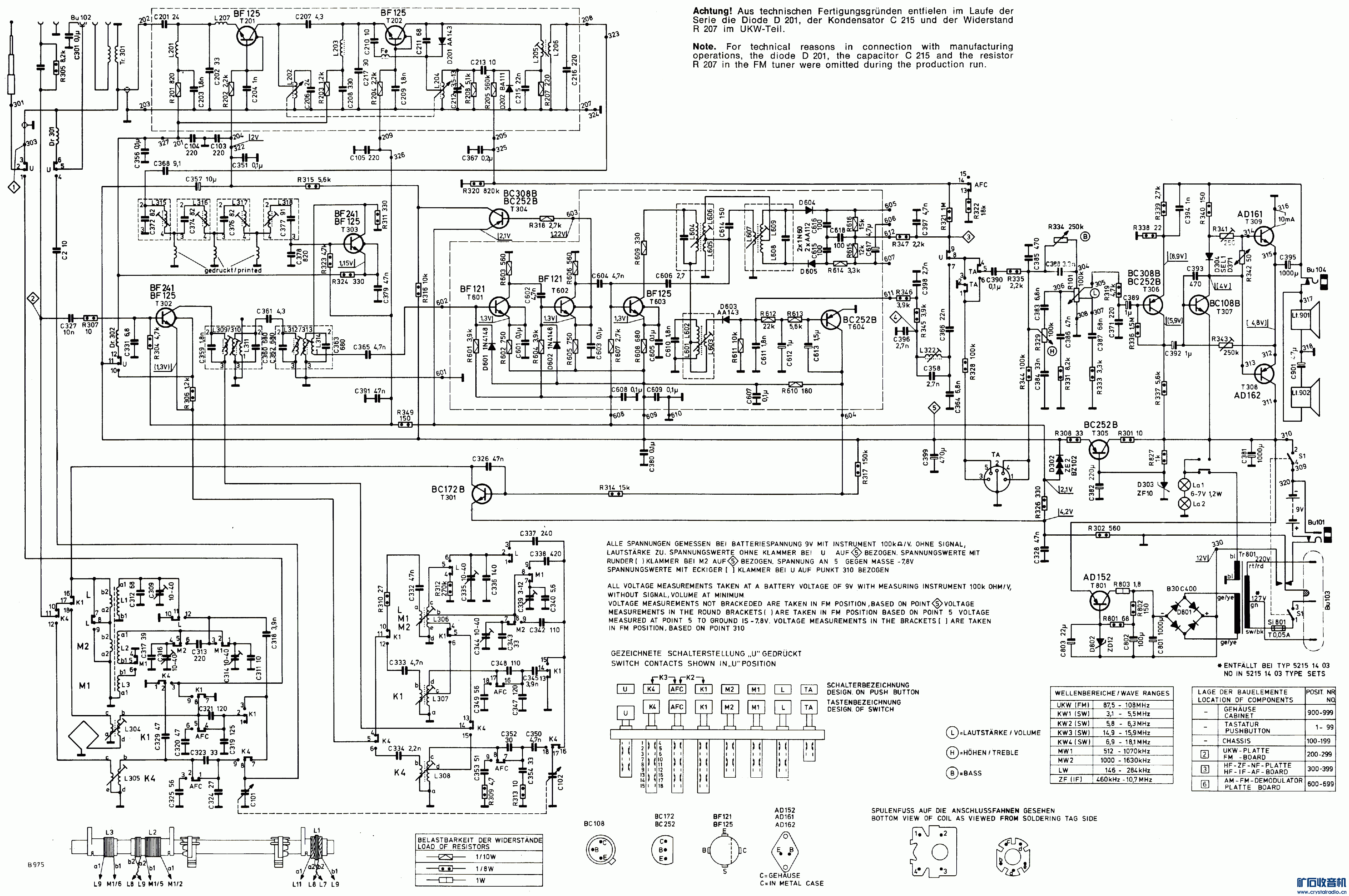

将中波分成两个波段,基本近似等于点点同步跟踪
发表于 2023-10-23 16:54:55 来自手机 | 显示全部楼层
changwanren 发表于 2023-10-23 16:26
请坛友把天线调谐和本振部分的电路图发上来看看。看来把中波分成两个波段,还是有一定的好处的。
这里有本系列收音机的资料:
https://www.eserviceinfo.com/index.php?what=search2&searchstring=itt+schaub+lorentz+touring+international+103
这是itt_schaub-lorenz_touring_international_103_sm.pdf的下载链接:
https://www.eserviceinfo.com/download.php?downloadstart=1&fileid=233387

常老师为改善中波超外差跟踪提出了新思路。这是一个.重大进步。
以前总想提高输入回路性能,然尔对于S形跟踪曲线毫无益处,这次可以应用啦。
虽然实现了点点统调,但天线电感量过低,直接导致Q值过低,要选择适当的电感量,只要跟踪误差不超过中周通频带即可。

      增大电感只能实现两点同步跟踪了,但偏调也要小于采用一个波段,根据短波采用磁棒,Q值并不低,处理好线圈的绕制,电感量小了,Q值应该不低,接下来我通过实验试试看。
     根据18楼坛友提供的德机电路图的双联、垫整电容、中频等数据,计算了一下他的同步跟踪情况见下图:

增大电感只能实现两点同步跟踪了,但偏调也要小于采用一个波段,根据短波采用磁棒,Q值并不低,处 ...
偏差已小于中周通带,跟踪很理想,所用参数符合传统超外差机,性能可以上一个台阶。
