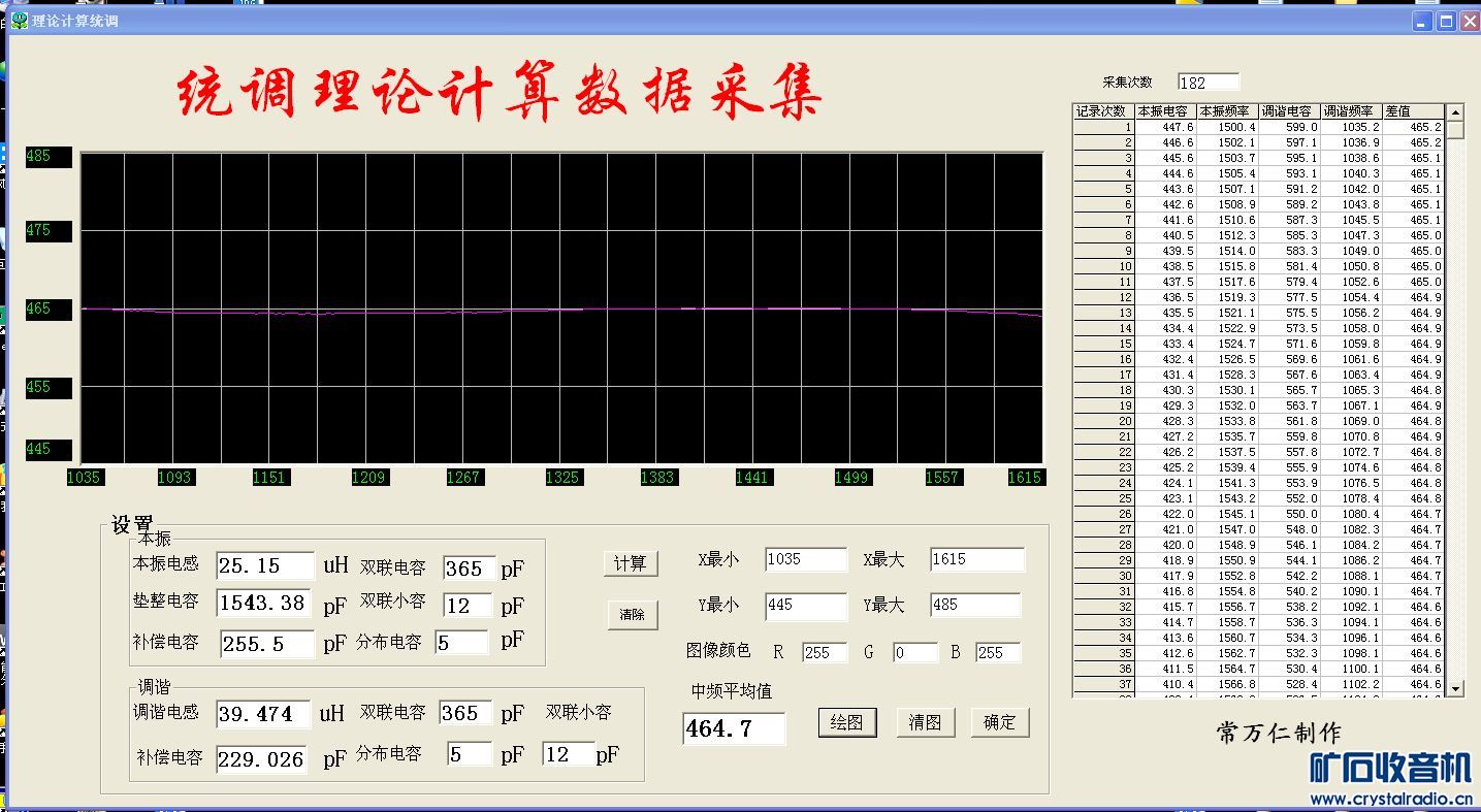

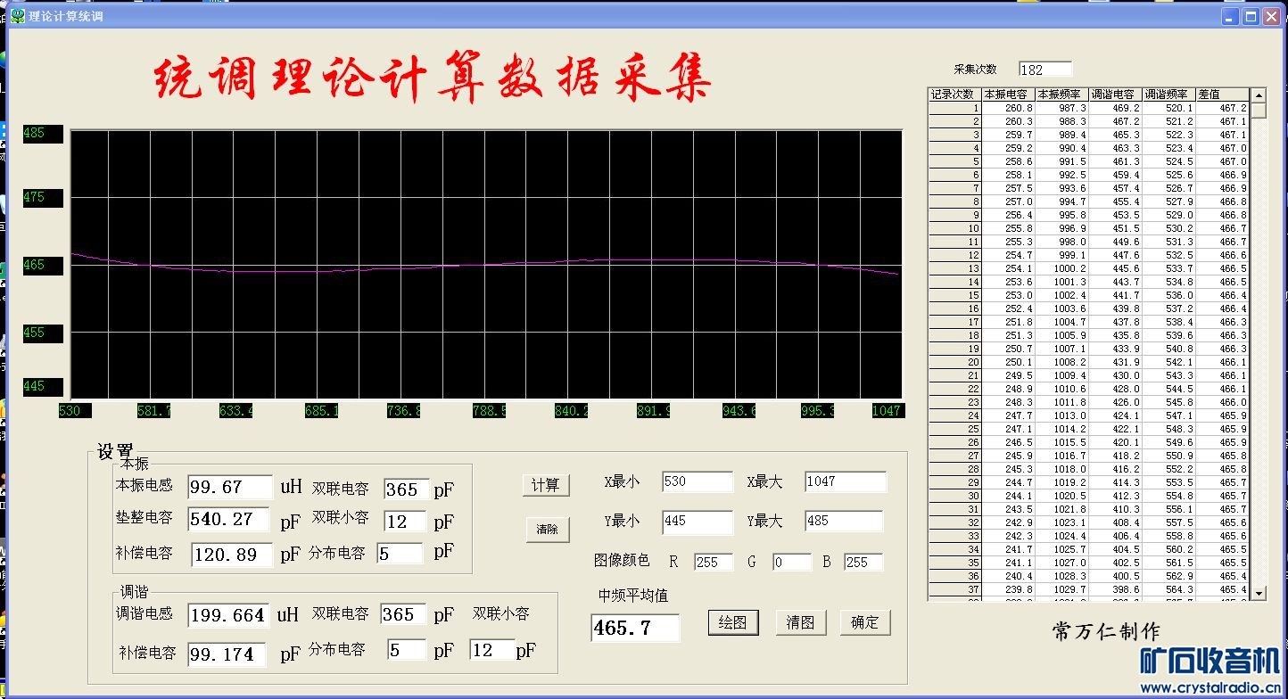

    将中波分成两个波段,经计算,基本实现近似等于点点同步跟踪,但不知道两波段的灵敏度指标会有什么影响?LC参数见下图:

发表于 2023-10-22 19:40:56 | 显示全部楼层
实现精确跟踪了,做成两波段可以把调谐高放的Q值做得更高,两级调谐高放自然噪音更低,灵敏度更高了。
发表于 2023-10-22 19:44:35 | 显示全部楼层
这个相当于频段展宽吧?应该选择性更好。我前几天在直放机上试过(TA7642)。试验结果确实选择性好了,高端不在挤到一起了。我用的低端双连并联,高端单联。只是需要多用一只开关。

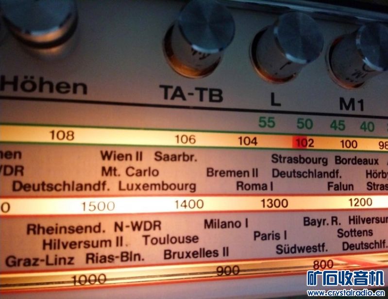

很赞赏常老师把中波分成两个波段,实现近似于点点同步跟踪得尝试!

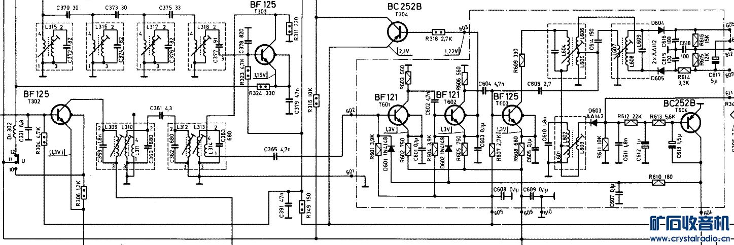

其实,早在上世纪六、七十年代,前西德著名的罗兰德公司就推出了经典的ITT TOURING international (旅游国际)系列收音机,其中波就分为两个波段,以应对狭小的欧洲国家众多,电台密布,分辨困难的局面。
为提高选择性,其中频采用了集中式滤波电路与三级阻容放大器。该收音机接收中波和短波以及调频效果相当不错!其声音重放效果也相当不错!已被国际公认。
下面是该系列收音机指针刻度窗画面与中波电路,可供大家欣赏与参考。

请坛友把天线调谐和本振部分的电路图发上来看看。看来把中波分成两个波段,还是有一定的好处的。

能不能把全原理图帖上来欣赏?谢谢。
