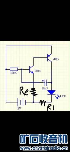

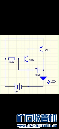

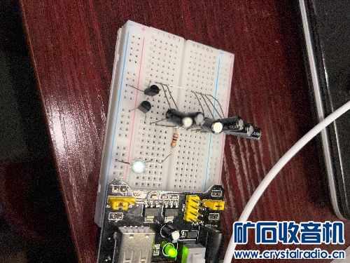

逛论坛的时候,看到了一张闪灯的电路,刚好手上有元件和面包板想着搭一下看看,结果完全不能工作,不合常理啊。npn用9014,pnp用9012,电容都是22uf,限流电阻220欧,就这样灯就常亮了,并且电容负极电压比正极电压高。p管b极用200欧拉都拉不到电源电压…

发表于 2023-10-21 16:44:14 | 显示全部楼层
9015导通时电容负极与+3V相连,负极电压自然高于正极。工作不正常是不是和这个发光二极管选择有很大关系

发表于 2023-10-21 18:15:07 | 显示全部楼层
在9015基极和射极接个1至3K电阻试试
发表于 2023-10-21 21:01:36 来自手机 | 显示全部楼层
至少还要兩个电阻,Re越大则占空比越接近50%,Re越小则占空比越小,Re是晶体管限流。

发表于 2023-10-22 08:23:05 来自手机 | 显示全部楼层
这个电路的原理应该这样,当接通电源时电流经过300K电阻使9014导通,接着9015也导通,电源电压直接到二极管,在二极管导通的瞬间,通过10U电容向9014基极释放电流使9014和9015电流加大,直到电容充满电,这时二极管两端电压下降,当下降到低于电容两端电压时反向电压使9014基极关闭,等到电容放完电,又进入下一个循环,所以合理设置基极电阻使三极管工作在线性才能工作,二极管估计需要加一个电阻才能工作正常,不然电压波动太小

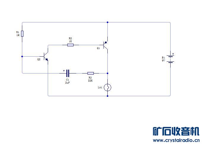

发表于 2023-10-22 08:59:24 | 显示全部楼层
RC多谐振荡器用在这里是比较容易调试的,振荡频率和占空比都可调。
如图,调节与LED串联的电阻可以改变LED亮度,调节两个基极电容和两个基极电阻可以改变振荡频率和占空比。

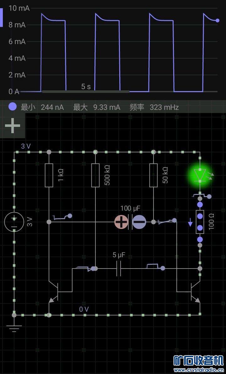

发表于 2023-10-22 10:36:00 | 显示全部楼层
9015,导通之前,发光二极管没有电,不导通,电容没有充电回来,充不了电 。9014基极达到0.7V时,9014导通后,9015饱和,假设发光二极管的压降为2V,那么电容正极为0.7V,负极2V,反向充电,且充电电流是继续加大9014基极电流,不是减少,当然就是发光管一直亮了。
然而,这个电路很古老,是可以使用的。仿真了一下。
555.jpg 电容应该反向放置
可以工作。
发表于 2023-10-22 11:50:02 | 显示全部楼层
美人鱼999 发表于 2023-10-22 10:36
9015,导通之前,发光二极管没有电,不导通,电容没有充电回来,充不了电 。9014基极达到0.7V时,9014导通后 ...
这个电路可以工作,调整电容可以调快慢。且占空比可调。
发表于 2023-10-22 12:05:32 | 显示全部楼层
是的,可以工作。楼主的电路,缺少充电限流电阻。
 楼主| 发表于 2023-10-24 22:23:53 来自手机 | 显示全部楼层
t3486784401 发表于 2023-10-21 16:29
感觉是 beta 大高,导致正反馈比例太小。
加大 300K 那个基极电阻(如有必要,等比例缩小电容),让基极 ...
两个管都是300倍,都没接300k,9014基极断路的情况下就亮了
