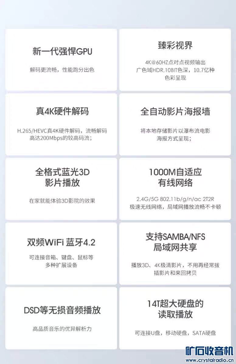

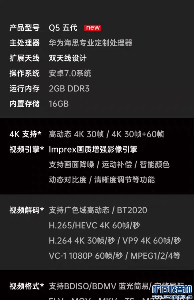

广电有多款CV200处理器的机顶盒,破解以后可以播放4K原盘,可解7.1和5.1,多种编码形式的无损音频。这款处理器,海美迪,亿格瑞等多家都在使用。千兆有线,USB3.0,5GWIFI,光纤输出等接口,多数不支持蓝牙。
蓝牙连接会声音滞后,受带宽限制,远没有模拟信号直连要好。
如果采用机顶盒的模拟信号,声音质量有明显的上升。特别是把机顶盒里的音频放大芯片取消,直接从解码器那里引出来,音频电平会低一点,但是对于高阻抗输入的胆机来说,影响不大,信号的质量又会有提升。
我使用的也是蓝牙MP3解码板接的功放,可以U盘播放无损,可以蓝牙连接手机或机顶盒,总体来说,机顶盒解码器直接出来的模拟信号比上面方式都要好。
