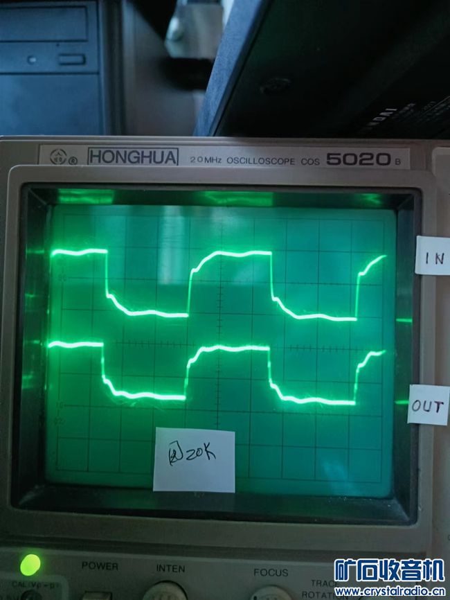

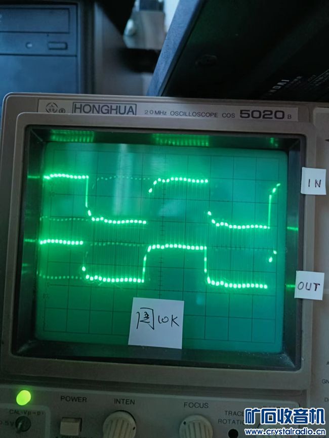

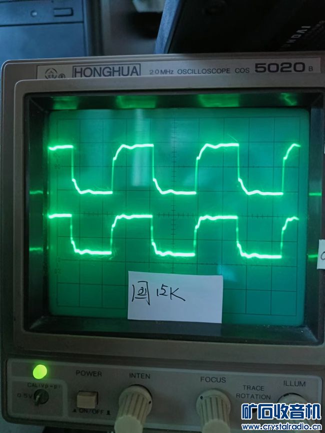

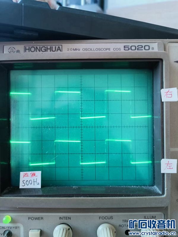

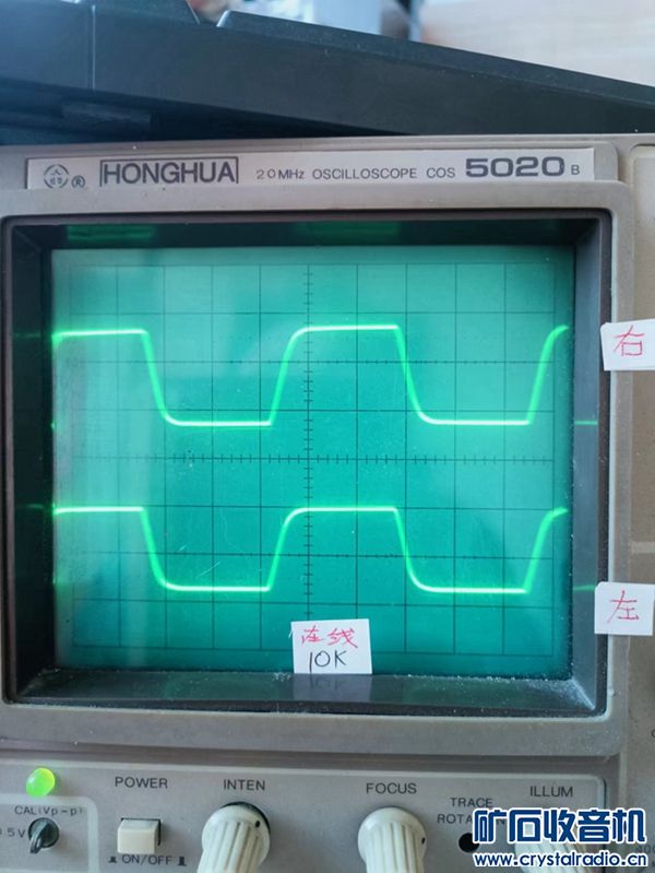

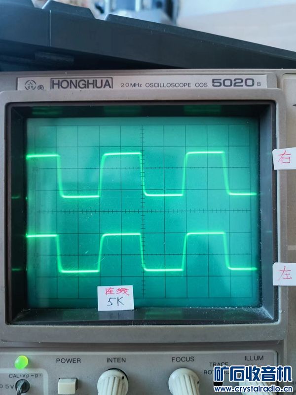

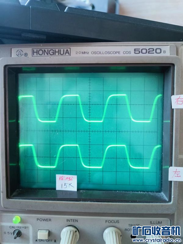

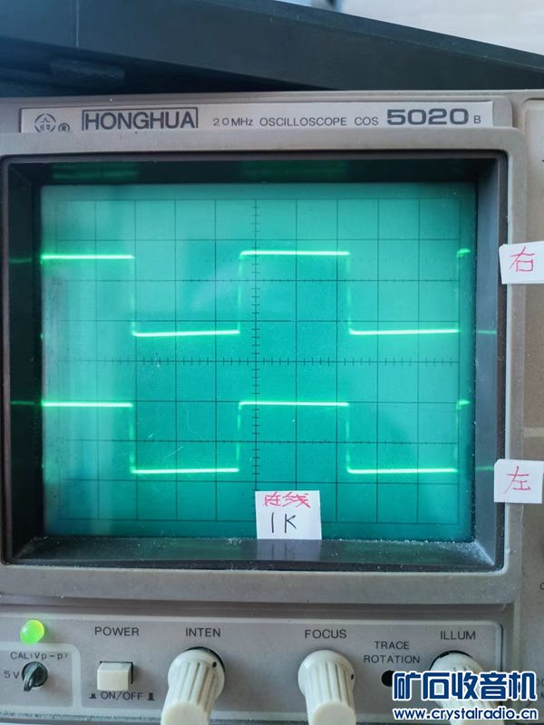

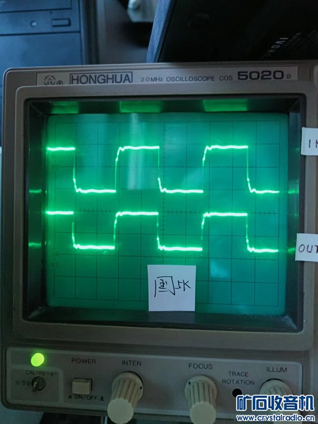

  前阶段嫌pcl86推挽沉不下去,耿耿于怀,瞅准第一靶的-----牛!宰了,重养新牛。于是网上买线开干,老牛初级0.15线,常规绕法1-3, 2-4接线,这次准备mm2绕法接法,加粗线径,因为0.17论公斤卖未见零头,所以买了0.16线。绕好后做了个裸测和在机波形对照,小白之所以发帖,是因为不会看图分析,望老师们帮忙说道说道。裸测图上面是信号波形,下面是8Ω端波形;在机图上下分别是左右通道8Ω端,电位器输入信号。
  假內行,顺便还做了个频响测试,不知道准不准?-1db在23KHz处,低端20Hz在-0.8db左右。

发表于 2023-10-21 07:59:12 | 显示全部楼层
 楼主| 发表于 2023-10-21 08:53:28 | 显示全部楼层
小小超人胆 发表于 2023-10-21 07:59
看在机图左右声道一致性不错,整方波不是目地,主要是整机频响高中低平衡,你这频响我感觉不错很好了。
   我这个图1k马马虎虎,但从3k开始上升沿就不行了,10k以上就不象样子了,和你的图对比,还是有很大距离的,这个我有自知之明。
   超师,我怎么感觉论坛近期越来越冷清了,基本象校外补课------一对一。没有了前几年轰轰烈烈,热火朝天的氛围,难道都偃旗息鼓了不成?看闲鱼电子管价格的发展,似乎如日中天,正当年轻,有点不可思议了。

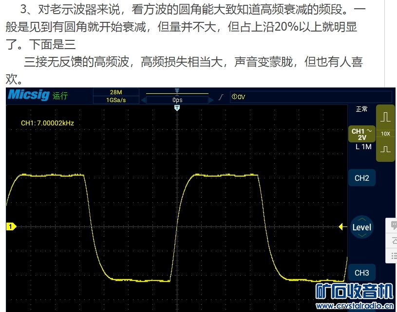

借花献佛吧。中间可能有不少争议,但我觉得,两个帖子写的很不错。
原贴在下面,下面是几张截图。在此感谢“whmks”网友。
http://www.crystalradio.cn/forum ... ead&tid=2093683
http://www.crystalradio.cn/forum ... ead&tid=2091202
好像没看到你测满功率正弦波衰减的图片,就是在1K Hz频率下,给定输入信号,使输出达到额定功率,然后,测一下低于-1db~-3db对应的频率。
关于调试,我不太懂,就是调整反馈量大小,尽量把方波亚平。关于反馈量多少,据说加多了会蒙,缺少细节,这个就需要其他人分析了。

  这是我邻居老师的大作,已拜读二次,很多地方只知其然,不知其所以然,往后准备三遍四遍五遍地读和领会其精神实质,加以慢慢消化。至于满功率测频响,我不会弄,也从未测过,下次肯定试试后及时汇报。没试的原因是在最大音量测试时,发觉假负载电阻很烫,所以不敢了。
  再有用示波器调负反馈确实很方便,很直观,但我个人觉得调得满意后,其声音反而变得少了些灵气,呆板,中规中矩是调后特色,不知道别人是不是也有这个感觉,或者是我根本沒调好。

网上订做两个8欧50瓦的电阻吧,应该不到30块钱。满功率测试,主要是看在满功率下的波形和衰减。小功率测试波形可能比较好看,满功率测试时,由于与小功率测试效率不同,衰减也会不同。
手头如果有大一号铁心,无论窗口的宽度和高度都有所增加,加上横截面积的增大,绕制起来比目前更容易分配。有条件可以试试。
