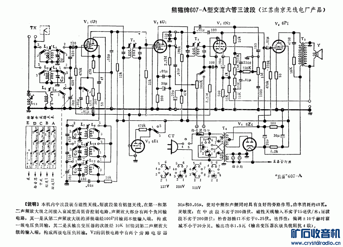

       检视南京无线电厂1958年的产品目录可以发现,在众多的新产品中。熊猫507、607收音机格外引人注目。507是一款五灯收音机,但其电路之一复杂,功能之齐全,元件使用之奢侈,令人吃惊。507用了3只复合管,而且有当时最新式的6U1;琴键式波段开关;独立调谐的高低音控制,这些装备,即使131、132等一级收音机也望尘莫及。607是在507基础上加装了电眼管成为六灯机。
