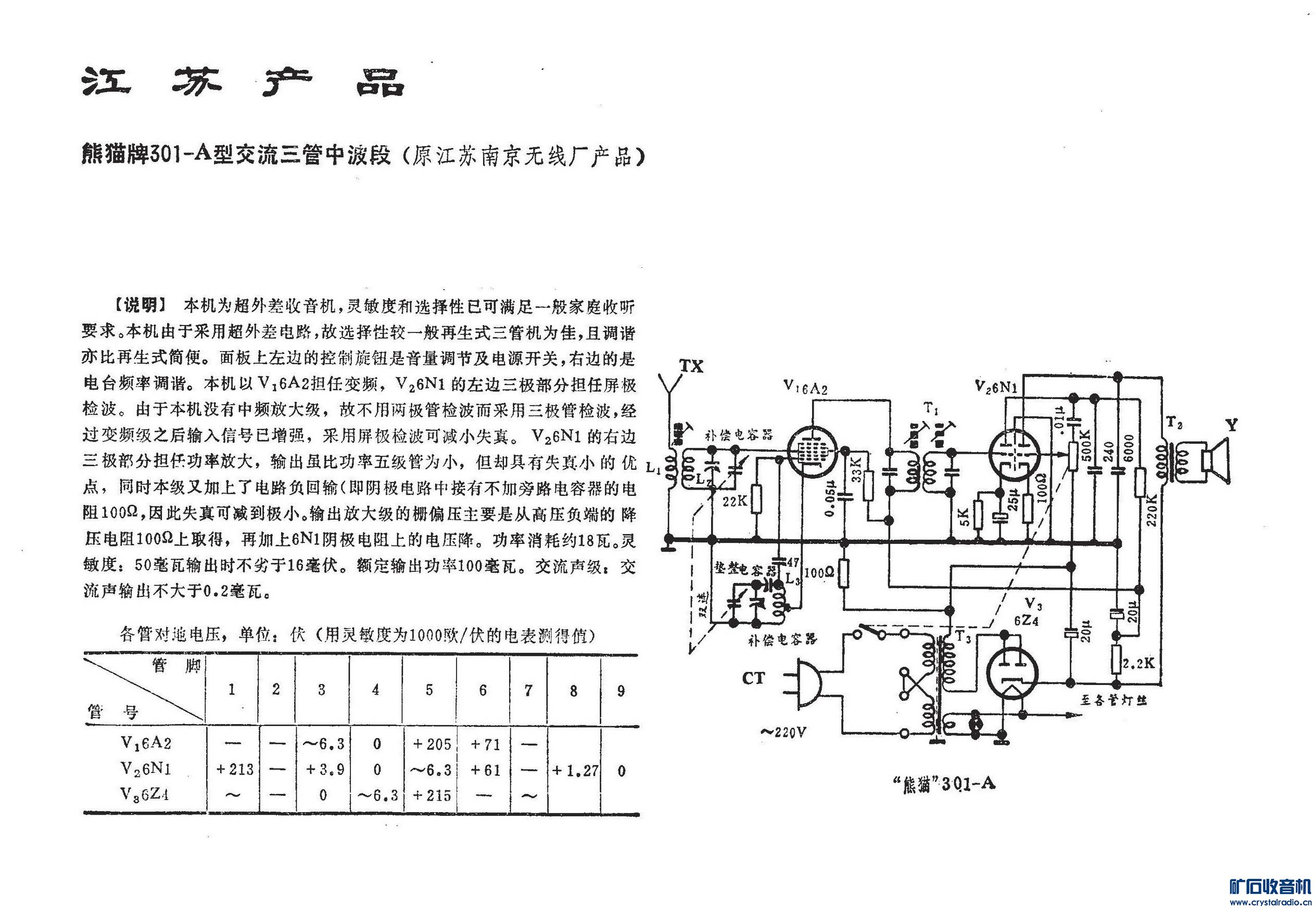

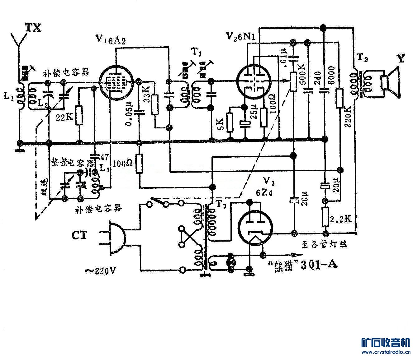

历史的痕迹---“熊猫”301-A电子管收音机电路图

老师能不能简单介绍讲解一下电路图,让我等小白也学习学习!
 楼主| 发表于 2023-10-20 18:28:32 来自手机 | 显示全部楼层
6A2变频,半只6N1检波(兼低放),半只6N1功率放大,6Z4半波整流,无中放。

线路倒是很简洁,依现在的电磁环境,不知是否能较好的接收中波?

电路简单,可输出变压器是10K?有点不好做。

没有中放,感觉增益和选择性还不如调谐高放,好呢。并且,使用6h2代替6Z4,成本更低吧

这个图我做过,大约是2009年,可以收本地所有中波,用的磁性天线,做好以后白版主说在中频部分加点再生,改动后灵敏度不次于五灯机,失真较大,屏极检波的通病,后来没有有壳不知扔那了

就收音机的音质,直接找个220/9V电源变压器(亮片 的)8欧喇叭(若4欧喇叭则220/6.3小指示灯变压器正好)也没啥不好;
也可以把6Z4省了,加6N1并管输出,这样老牛就可以直接用了;
若用老4欧电子管收音机高灵敏度喇叭(通常功率小的如0.5W),也可6A2+6N1+半导体二极管整流,就是新的2管机。
不过原电路适合怀旧仿制。
