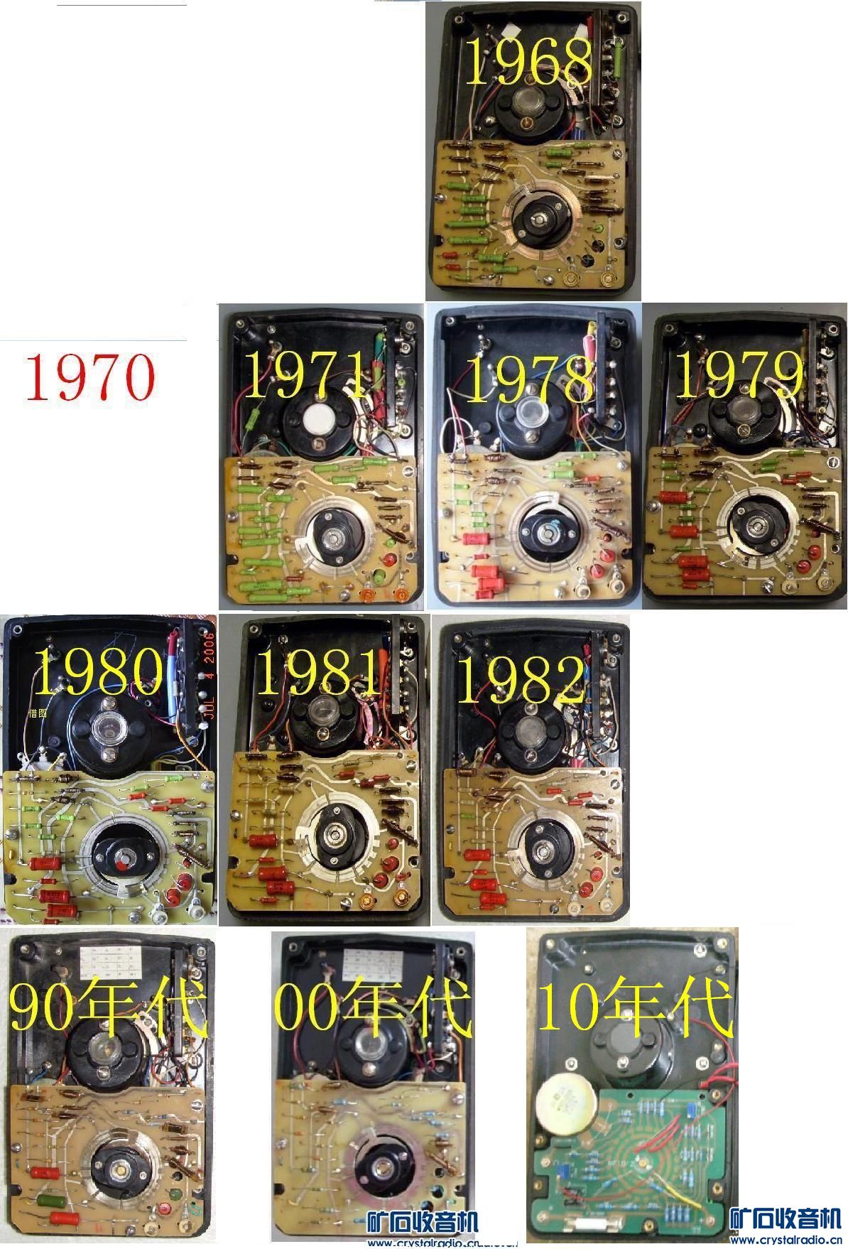

MF10各年代对比图
把下面的一张图也拿来对比一下
发表于 2011-9-6 21:42:09 | 显示全部楼层
眼福眼福。

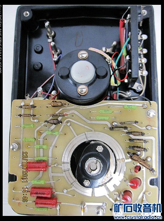

补一张73年的MF10内部图
