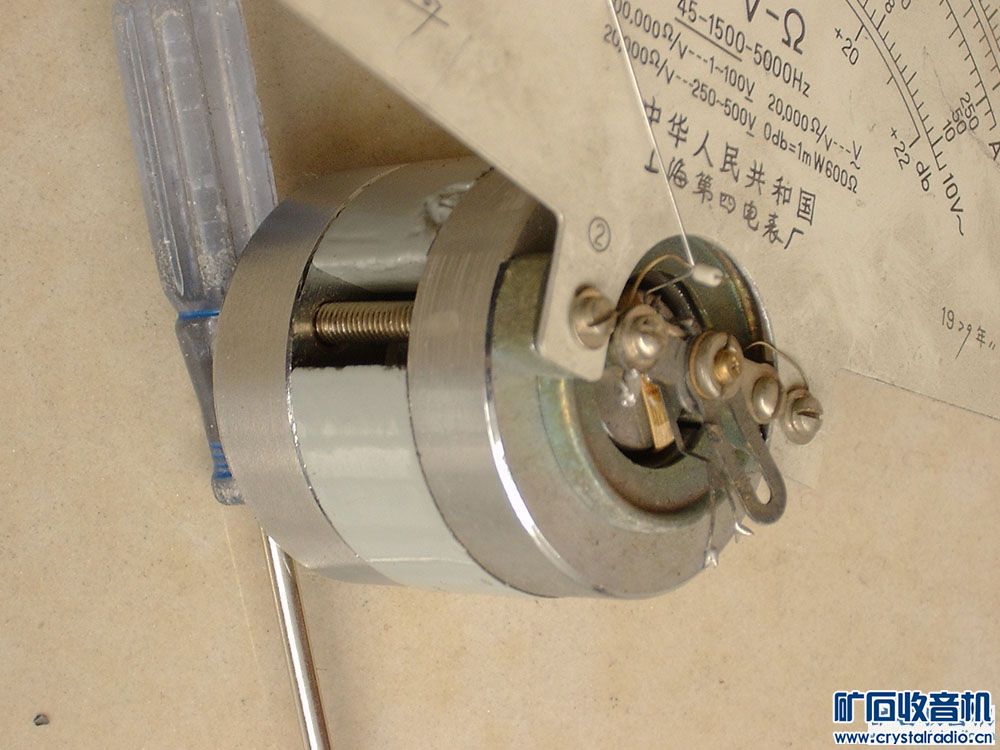

二、共同的磁结构
      MF10、MF12、MF14采用的都是“五类弧形串接强磁场磁系统”,根据四表厂的资料,采用同样结构的还有MF18、MF20、MF35及非常罕见的有源表MF60。
      此类磁结构的特征是磁感应强度大。是我了解的国产外磁表中最强的。强磁场结构有助于提高表头的灵敏度。举例:MF10型的10微安是国产无源表中灵敏度最高的,其动圈为1200匝;MF12/MF20/MF18/MF35为50微安的灵敏度,其动圈只需要400匝;作为对比,同样50微安级的表头,动圈匝数500型是1200匝,MF30是1500/1200匝,MF64/MF368是1400匝,MF47我无参数,但应该在1200以上。
      同样灵敏度,动圈匝数少,优势在于:
      1)线径可稍微选择粗一些的,线圈不容易断路;
      2)表头内阻小,电流测量插入压降小;
      3)表头活动机构质量小,阻尼容易控制。
     从这一点上讲,虽然都是50微安级别的表,但MF12、MF18、MF20、MF35等在设计之初就和同样灵敏度的500、MF47不是一个级别的表。
     本坛YHG手绘的“五类弧形串接强磁场系统”外观图:
     磁结构外形照片:
     再多一嘴,这种磁结构好像是外磁中比较紧凑的,磁结构本身外形小巧。

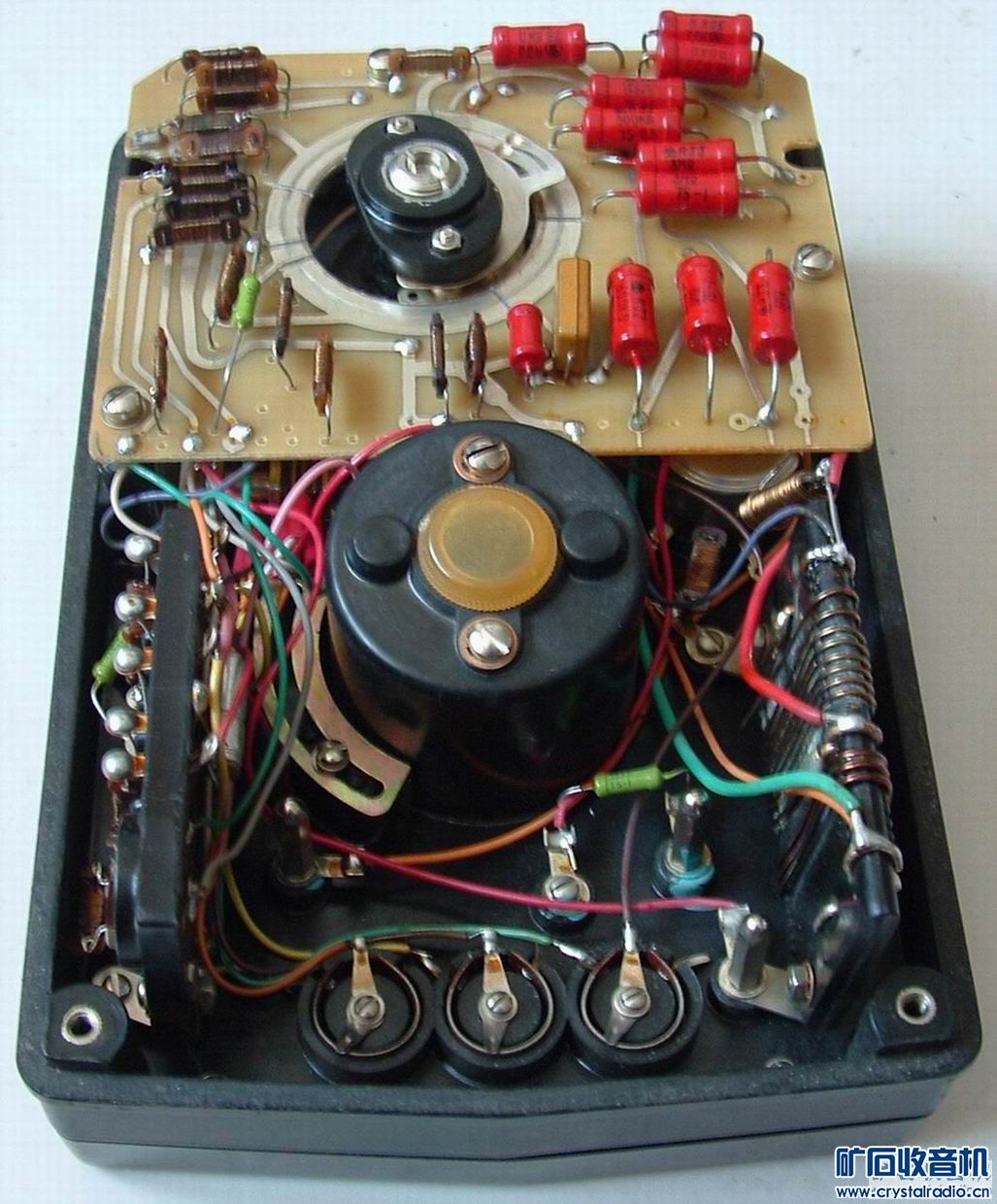

四、MF10
      MF10是颇受追捧的一只表,也是很多老表爱好者一开始收表的时候比较急切的想收的。按本地的杨师傅的说法他本人不是很喜欢这种表,2.5级的精度,动圈容易霉断,阻尼不好,印制板时间长了有漏电的可能。不管怎么说,10微安的灵敏度是国产无源表中最NB的,所谓一俊遮百丑吧。
     MF10 最早是遵义的。当时制造大阻值金属膜电阻的技术还很差,因此除了分流电阻用绕线外,其分压电阻及电阻档限流电阻都是RTL仪表级碳膜电阻。这种电阻的精度也是可以做高的,但长期稳定性和温漂都不行。
     69年 ~ 70年的上海遵义MF10:
     随着金属膜制造技术的进步,MF10型的高阻值电阻被金属膜电阻(俗称“大红袍”)取代,
     市面上最容易见到的70年代上四MF10:
    再往后,就是色环逐渐取代红绿电阻包括绕线电阻的过程。

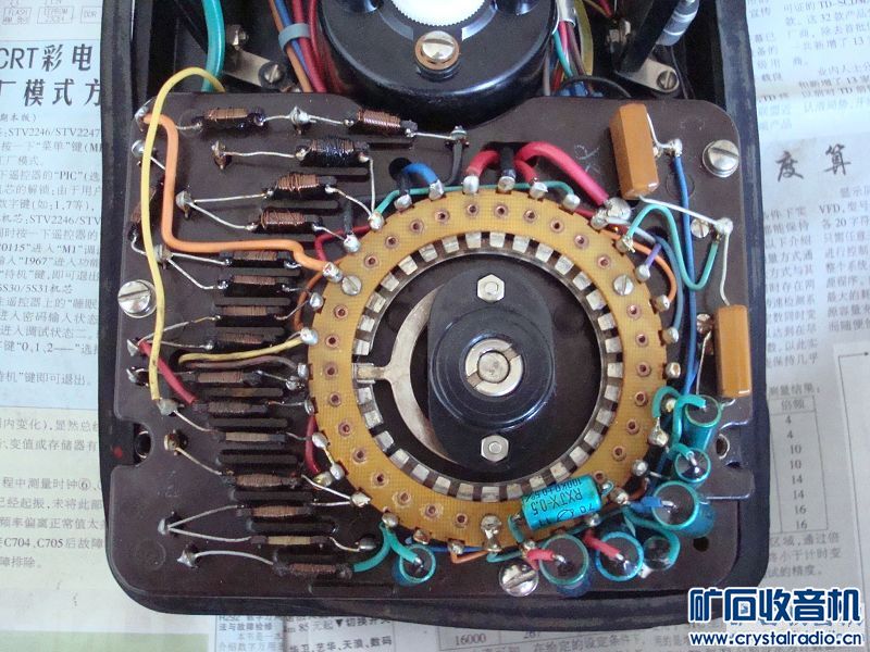

五、MF14
     MF14 应该是这三种型号中生产最早的。因为有震华的。由于MF14不需要阻值特别高的电阻,所以早期生产中都用全绕线的。对于1.5级的表,分压电阻无法使用碳膜电阻。
     67年震华MF14,注意有铜电阻:
     68年遵义MF14,一样的:
     69年遵义MF14,底板和上一版一样,但绕线变密封的了,铜电阻没了?:
     72年前后遵义MF14,底板变了,这一批是透明底板的:
     74年上四的MF14:
     再往后,就是绕线的外壳颜色变变,红袍替代绕线......
     MF14后来永跃有生产;再后来也乱掉了,有些产品......

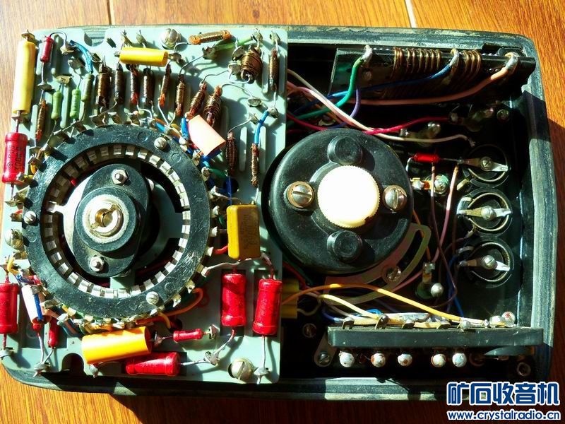

六、MF12
      MF12属于“养在深闺人未识”的那种表。MF12具备中高灵敏度20K/V,很齐全的档位,比MF18更为抗造,以及一大堆NB的附件......如果要玩指针表,MF12值得一玩:
      由于MF12既要保证精度,又需要高阻值电阻,所以MF12基本上必须要高值金属膜电阻,因此出现的时间最晚,应该在70年代中叶 。传说中有遵义MF12,就像传说中的遵义MF35一样,仅仅是个传说......
      先欣赏一个盛装初卸的MF12:
      70年代中期MF12:
      多说一句,从图上可以看得出来,MF12比其它两种表都要复杂,观察一下底板下面的走线就知道了。另外,MF12印制板的,也有漏电的可能,我遇到过。
      后期MF12改用和MF14一样的底板,搭棚焊接,解决了漏电的问题。
      前两天坛上出的一个79年的,搭棚的,一个色环都没有,但做工明显不如老的MF14整齐了:
      下面一个是80年代的MF12,搭棚的,军绿色的金属膜是那个时期特有的,已有色环了:
       再往后,也就是色环越来越多了呗。

发表于 2011-9-1 18:45:37 | 显示全部楼层
MF10里面,那个象可调电容的东西,是什么元件?何用途?
发表于 2011-9-1 19:43:48 | 显示全部楼层
又长知识了!!!
 楼主| 发表于 2011-9-1 20:08:42 | 显示全部楼层
xjw01 发表于 2011-9-1 18:45
就是可调电容。
好多指针表的交流电压档都有小容量的电容。我也不知道是干什么的,用来滤除高频的感应信号?
