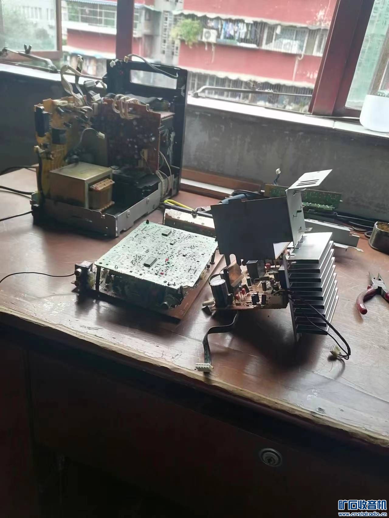

我的飞利浦FW17坏了想改成功放,缺乏资料求帮助

发表于 2023-10-17 15:49:43 | 显示全部楼层
哪里坏了,什么情况说清楚,不然谁也帮不了你
 楼主| 发表于 2023-10-17 17:10:07 | 显示全部楼层
不想修了,只想用它的厚膜块STK4125和电源部分,做个电脑功放,求接入点。
发表于 2023-10-17 17:24:23 | 显示全部楼层
不用图纸可以找到,这种组合机应该都是排线连接,你把音频输入负极接地,正极挨个试就行,哪个有声音就是音频输入,左右声道正负极一般都挨着
发表于 2023-10-17 17:24:30 | 显示全部楼层
一般功放输入都有电解,触碰一试便知。
发表于 2023-10-17 17:25:57 | 显示全部楼层
孔记全 发表于 2023-10-17 17:24
不用图纸可以找到,这种组合机应该都是排线连接,你把音频输入负极接地,正极挨个试就行,哪个有声音就是 ...
有经验的老师傅都是顺着运放找,但是需要一定的经验,新手小白很难做到
 楼主| 发表于 2023-10-17 18:53:50 | 显示全部楼层
音量好像不能调整,怎么处理,它不是电位器控制音量。
发表于 2023-10-17 19:25:37 | 显示全部楼层
不是电位器控制音量 可以加一个音量电位器。如果能利用原来的电子音量控制更好了(前提是原机微电脑能正常工作)
 楼主| 发表于 2023-10-17 20:24:34 | 显示全部楼层
sun10851 发表于 2023-10-17 19:25
不是电位器控制音量 可以加一个音量电位器。如果能利用原来的电子音量控制更好了(前提是原机微电脑能正常 ...
原机微电脑可能没有坏,只是反复焊接插座坏了。
发表于 2023-10-18 04:19:21 | 显示全部楼层
能开机和关机吗?
 楼主| 发表于 2023-10-18 06:51:34 | 显示全部楼层
能开机和关机,从原来音频输入端不能输入信号。
发表于 2023-10-18 10:29:38 | 显示全部楼层
应该有个信号开关通道,找找看开关IC
 楼主| 发表于 2023-10-18 11:11:24 | 显示全部楼层
求飞利浦FW17音响 电路图
不可能有飞利浦FW17音响的电路图吗?有的话请发一下。谢谢!
 楼主| 发表于 2023-10-18 14:40:22 | 显示全部楼层
接喇叭的继电器不知道接通没有也是个问题,没有图纸是不好弄。
发表于 2023-10-18 19:14:45 | 显示全部楼层
只是反复焊接插座坏了------把连接线直接焊上,不要插座
我在网上找到了这个型号音响的使用说明书,发现它有 AUX 输入功能,有这个功能不用更改电路,可以直接使用了!你的机型没有 AUX 输入功能?
要进入 AUX 模式,在光碟仓没有装入任何碟片时 将 SOURCE 旋钮旋到 DISC 位置。这种操作方法真是独特!与其它大多数品牌的音响不一样!!
