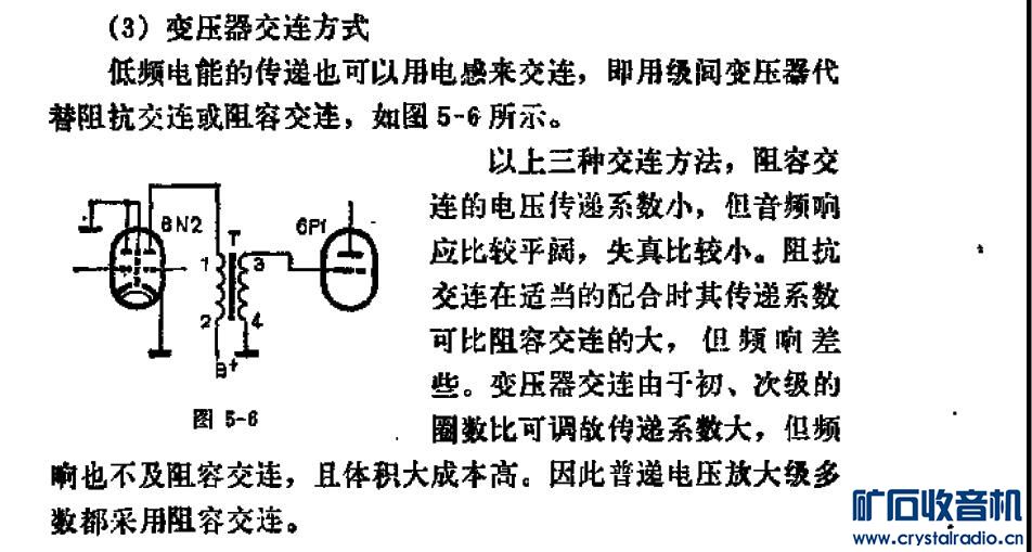

输入变压器的电感应该和它的驱动电路的内阻匹配吧?没有一个固定的电感值。
