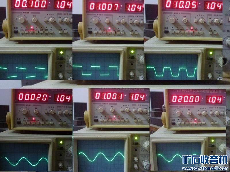

铁芯不大,所以低频大信号会饱和,低频最大电平,是一个很重要的指标。
伦达的很多输入牛,最大电平都是50HZ测试的,要转换到20HZ,也是不好看。
 楼主| 发表于 2023-10-17 08:54:49 来自手机 | 显示全部楼层
伦达的很多输入牛,最大电平都是50 ...
看你的测试电感也是在50Hz左右的值。实际使用中输入电压也是在2V左右,不大会超出5V的。

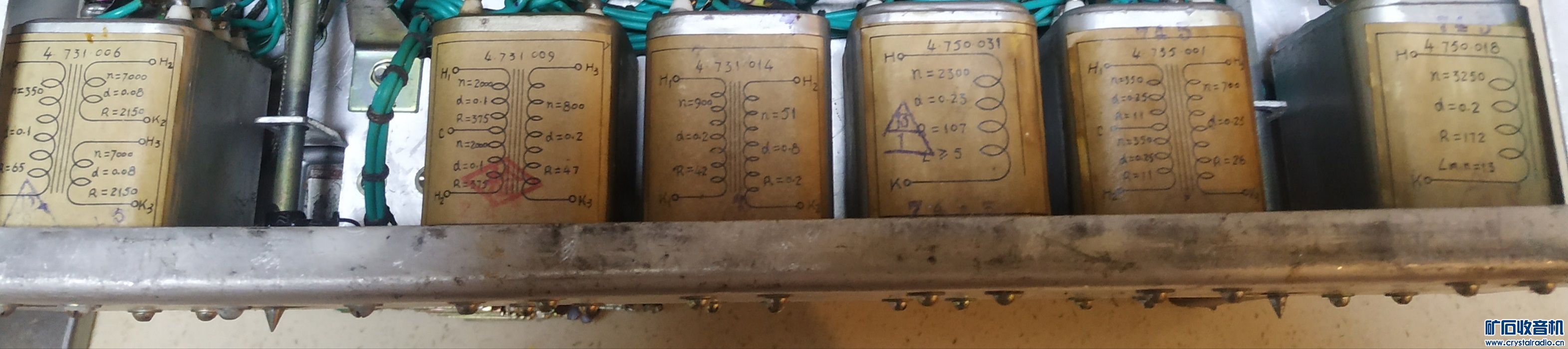

发表于 2023-12-26 18:24:12 | 显示全部楼层
要不看看这里面数据?
发表于 2023-12-26 18:29:00 | 显示全部楼层
我最钟情的是左一、二
发表于 2023-12-26 18:32:29 | 显示全部楼层
左五可以做平衡输入、出?
 楼主| 发表于 2023-12-26 19:11:05 来自手机 | 显示全部楼层
FU-23SJ 发表于 2023-12-26 18:24
要不看看这里面数据?
好呀~老大方便给测测。早期的进口牛俺也侧过几只。不咋地。
发表于 2023-12-26 20:03:44 | 显示全部楼层
这几只牛牛确实是用于音频的,但不一定能适用于高保真,等哪天有机会的,手里只有一块最大量程20H的数字万用表,其他的指标比如频响漏感分布电容暂时测不出来
发表于 2023-12-26 20:04:51 | 显示全部楼层
如果能测出来的话,他们也没必要这么安静了
发表于 2023-12-26 20:06:57 | 显示全部楼层
这几个发过两次贴,合计有人用过的话照抄照搬就省事多了,可惜大家都没用过,还得从长计议,偷懒没成功
 楼主| 发表于 2023-12-26 20:42:39 来自手机 | 显示全部楼层
FU-23SJ 发表于 2023-12-26 20:03
这几只牛牛确实是用于音频的,但不一定能适用于高保真,等哪天有机会的,手里只有一块最大量程20H的数字万 ...
够用了
