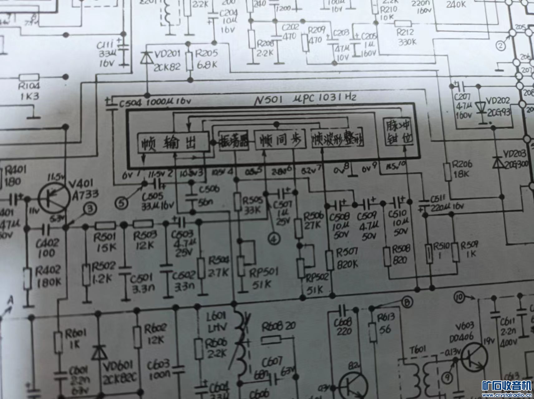

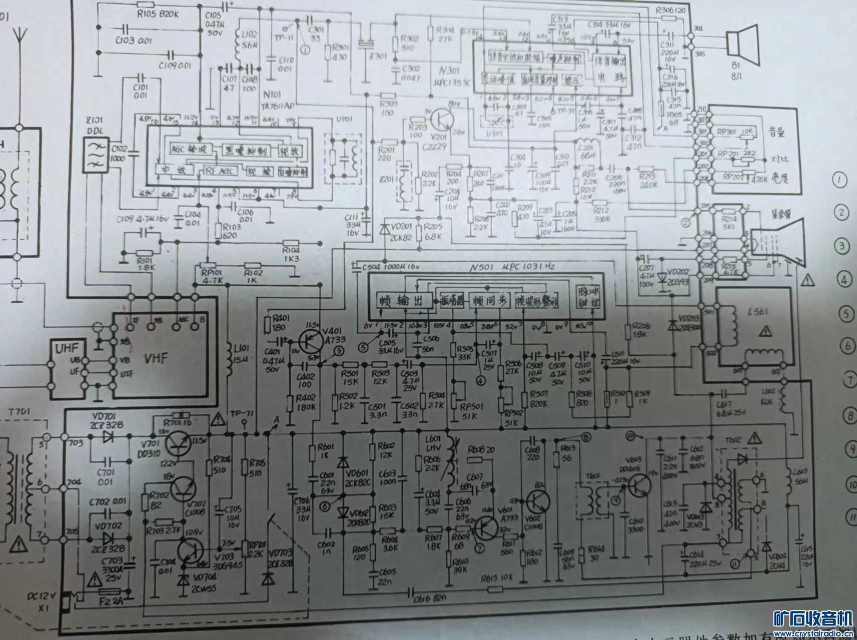

求助:关于东芝12L151Z黑白电视机的维修,寻找电路图。
发表于 2023-10-14 16:55:20 | 显示全部楼层
维修电源11V可试机
那个18V大概是行管C极自举电压,应该是改善市电低的稳压性能, 试机时可不管它
很久没摸了,不知记得对吗?
顺便说一下
行自举电压,当年的指针表型号不同,差异不小,今天数字表到也没试过,
当年老的MF47是比较准的

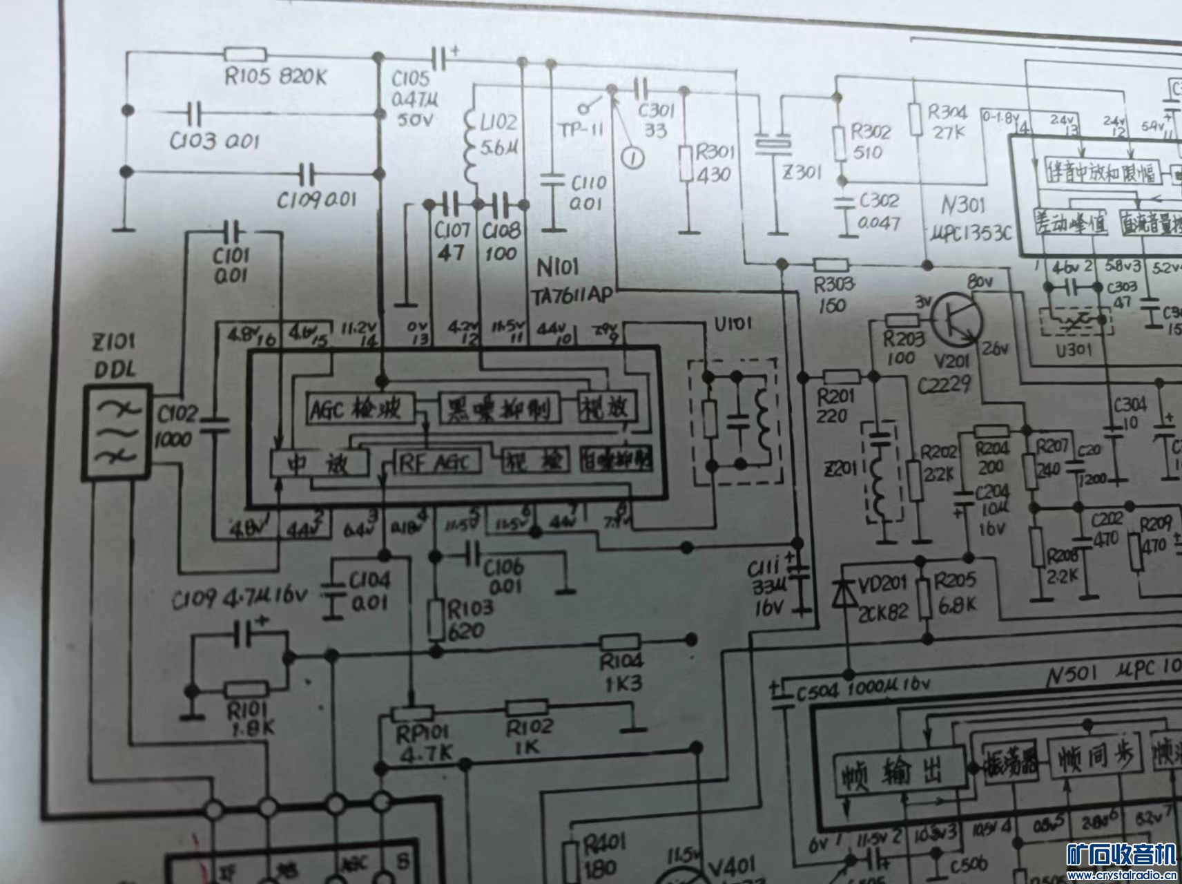

发表于 2023-10-14 18:48:32 | 显示全部楼层
有几个图片可以参考一下,电源部分可以直接输入11V直流电压使用,行反馈(保证稳压电源更加稳定输出11V)部分不用考虑。伴音功放部分可以另外供电。

发表于 2023-10-14 19:18:56 | 显示全部楼层
那机子是国内组装,3DG733相当于2SA733,如果是NPN的则直接通用2SC,之前偶尔出现垂直亮线,可能场块UPC1031接触不良,补焊。这机子可用12V直接供电,但最好断开电源部分,否则可能回流烧坏管子

发表于 2023-11-2 23:24:13 | 显示全部楼层
红圈里的元件可以与电源电路断开,之所以这样设计,是为了拓展电视机电压段的稳压性能,因为当年全国电网尤其是广大农村地区的电网,220V输出电压都比较低,有的甚至很低,电源纹波太大,输出直流电压也很低,导致画面严重扭曲,行场都不同步。

发表于 2023-12-6 14:23:23 | 显示全部楼层
黑白电视修理不用担心那么多。
对这个机子,直接将来自行提升电路断开,直接接主滤波电容正极,在此处加大于15V的电压。整机全部工作状态,当然除了电源变压器和整流电路。18-19V的笔记本电脑电源也可以,要注意电源管发热。
结合故障,先检查补焊场输出集成块及周边。在将场扫描部分电位器全部换新,一般就解决了。
