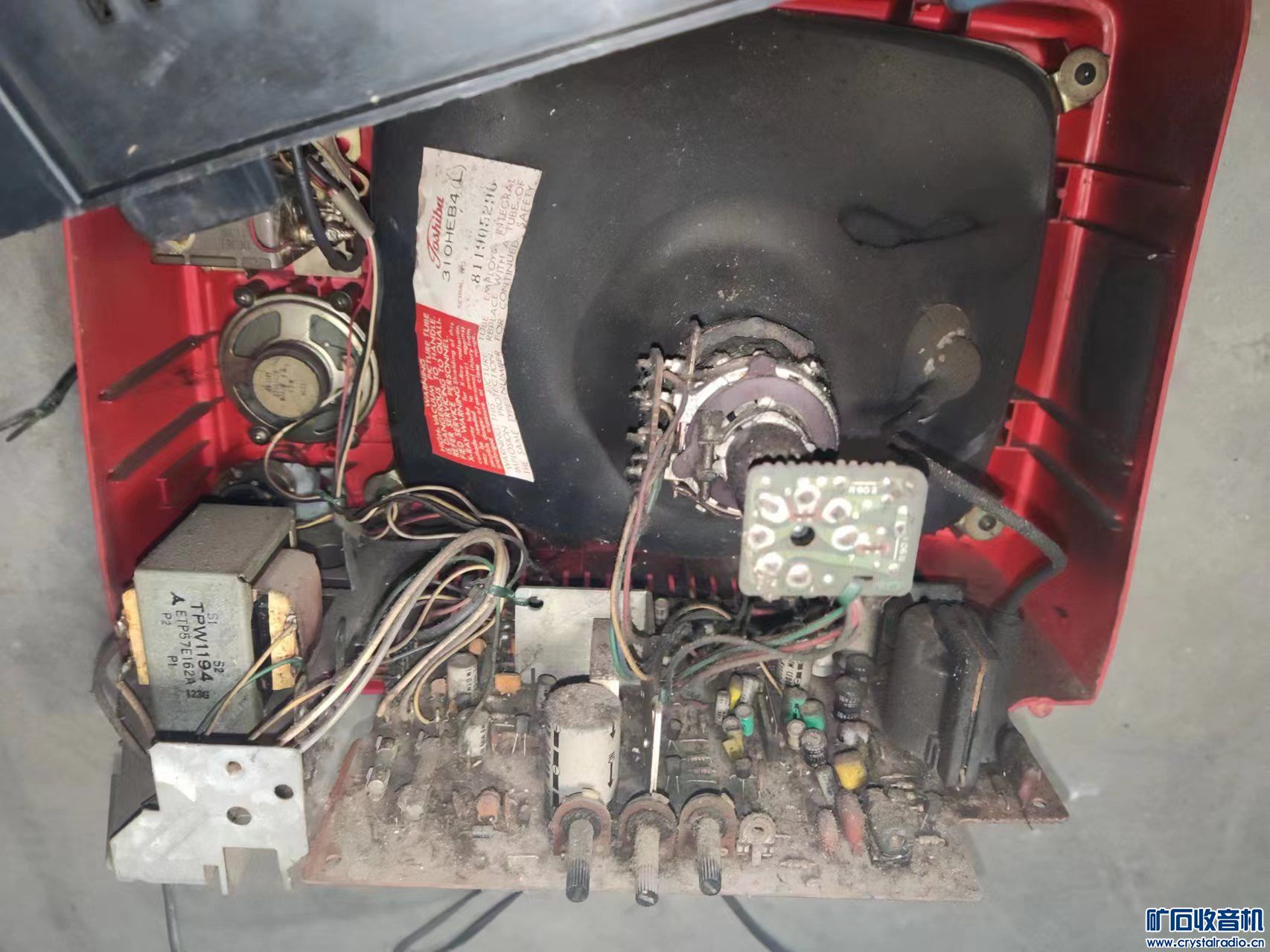

在本地咸鱼卖家处花100元收了个东芝黑白电视机,对方试机录像是有图像的,只是场扫描不太正常,时而一条直线时而满屏雪花。

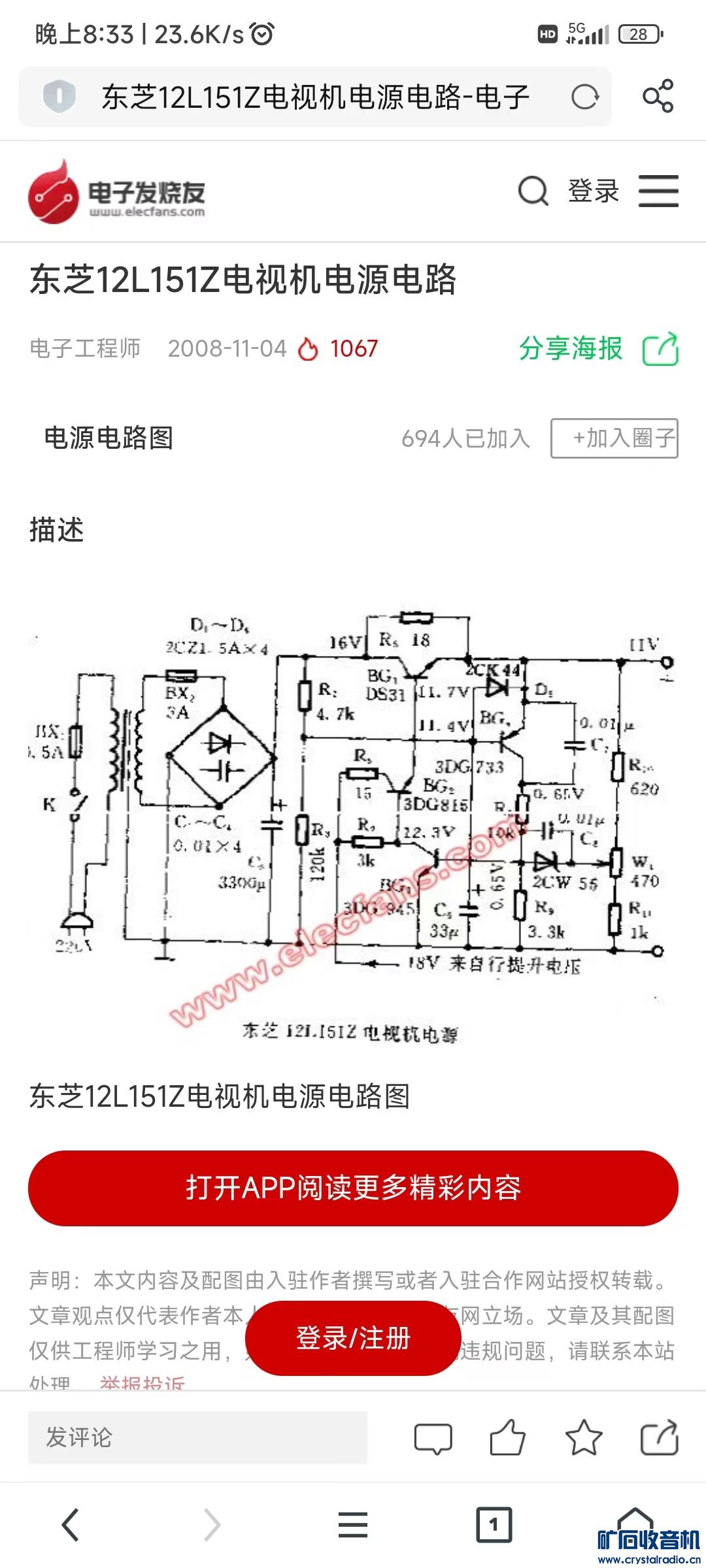

到现场自提时用车载逆变器试机则没有画面,看完整性没问题就拿回来了。回家后拆机测试发现交流熔丝断,直流熔丝正常,电源变压器初级和次级都通,现找不到完整电路图,只搜到一个电源部分的,有以下疑问:
1.东芝电视机为啥电路图中全是国产三极管?
2.看电源部分电路图发现有一处行反馈,是否意味着不能直接从稳压电路滤波电容位置送11V进去试机?
欢迎讨论,谢谢。

内部污损严重,高压帽龟裂,电路板全是类似油泥的灰尘和污渍。
发表于 2023-10-13 22:10:38 | 显示全部楼层
记得那个行反馈电路好像是为了保证低压(150-220v)的情况也能稳定的工作而设置的,大约工作过程好像是这样的,R5那个电阻开机的时候给整机供电,行震荡起振,行电路工作,从行电路反馈的电流给BG2和BG1供电,然后稳压电路正式接管,很多年没有修了(30年),或许说的不对,但是基本是这个意思。

如果电源接不通,能否直接用可调电源供给11V?
发表于 2023-10-13 23:20:08 | 显示全部楼层
用外接电源12V/3A,直接替代那个11V,看看视频能不能出来?伴音放大好像要18V的。行输出管C极27V才正常。

找不到整机电路图,有点麻烦,无法进一步分析电源供给的详细情况。
准备断开变压器次级,送15V直流进入整流稳压电路,用直流可调电源限流供应,避免烧毁元件。

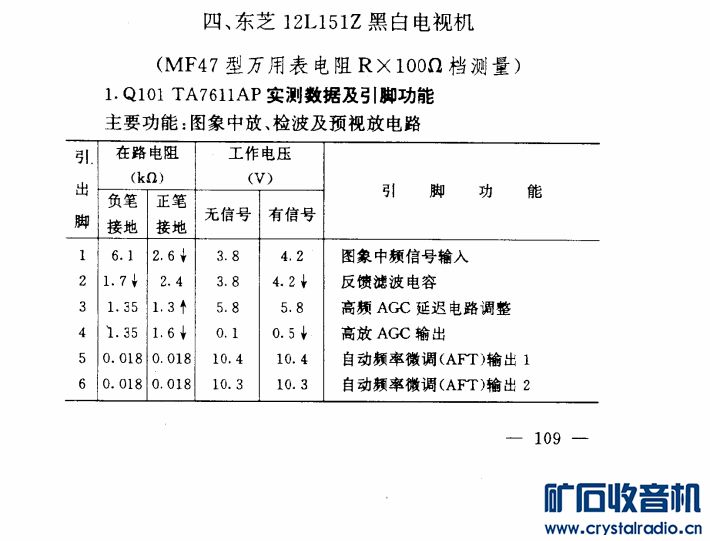

发表于 2023-10-14 03:04:49 | 显示全部楼层
没找到电路图

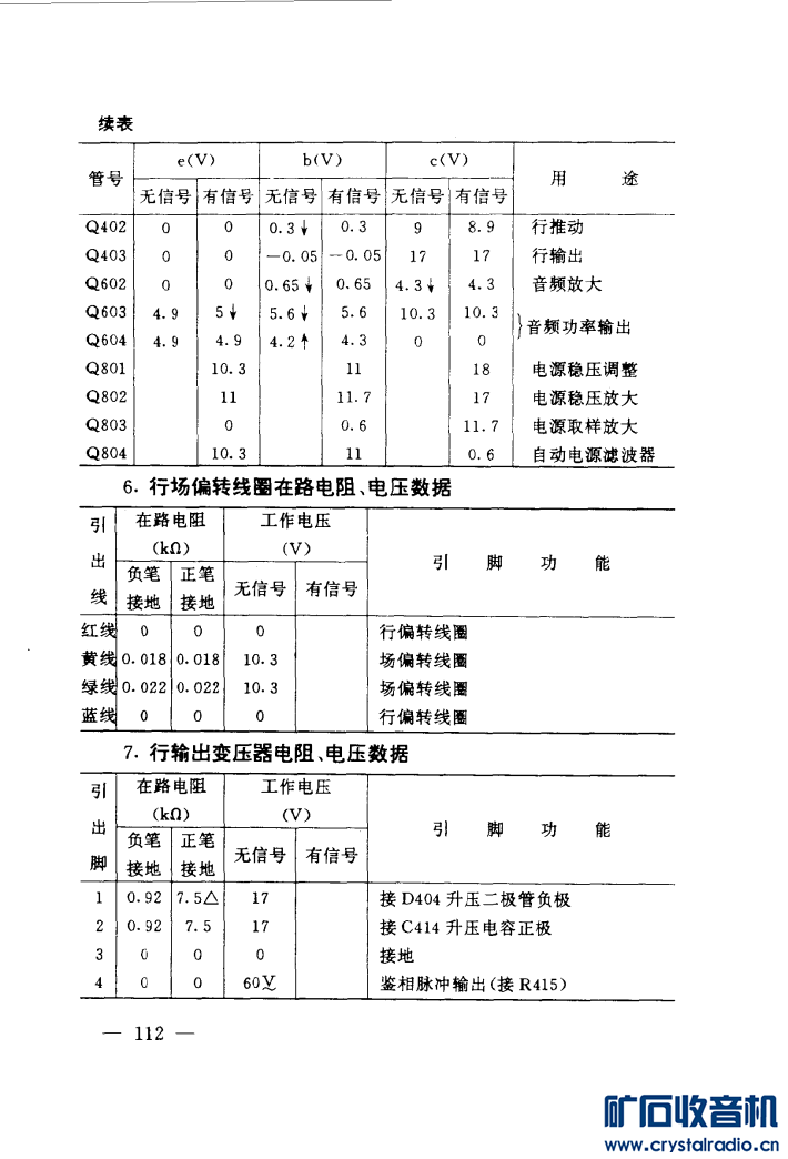

真巧,这本书是本村出版的,右边那位主编是我小学同桌的爸爸。

看了一副其他品牌黑白电视机的图,伴音末级功放三极管的电源来自电源变压器次级整流滤波后直供,未经稳压电路。
这个电压应该是18-20V左右。

两头田 发表于 2023-10-14 13:41
外接稳压电源的电压应该在12V左右,电流应该能够满足1.5A,需要注意的是,日本电视机的行电压有些是15-17 ...
感谢提示。
有电源部分的电路图,其他部分找不到,电源图上显示11V。

liwj113 发表于 2023-10-14 16:15
伴音电路供电都是整流滤波后直供无需稳压。这类电子垃圾到手后拍照做好标记,把主板用热水加洗衣粉或者洗 ...
确实已经脏到无处下手的程度了。
