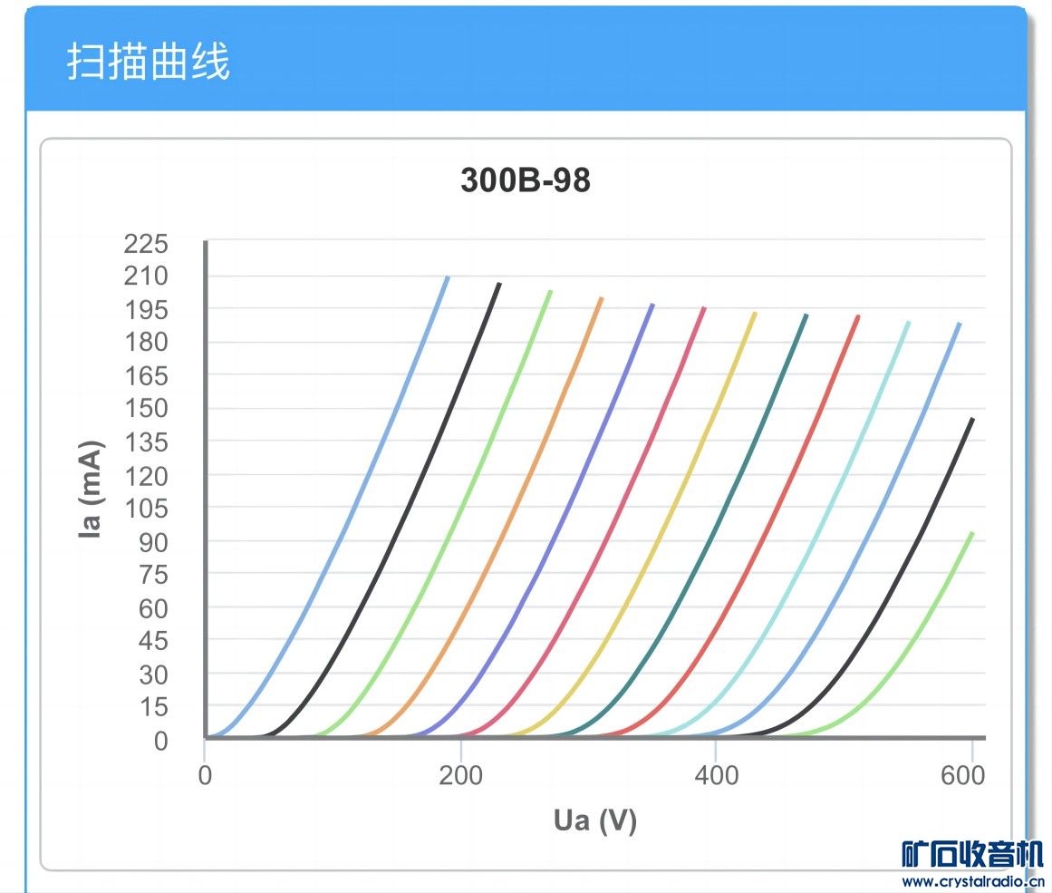

用作炮灰管的300B-98,实测特性曲线图如下,这线性度杠杠的,栅极负压从0V到-120V,步长10V,阳极电压从0V到600V,步进10V。

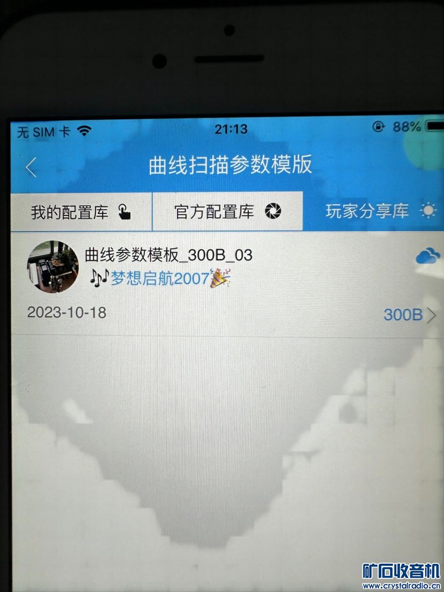

云服务功能一瞥,管中窥豹,曲线扫描参数模板,可以看到有自己本地配置的,由云端官方提供的,还有其他玩家分享到云端的。。。

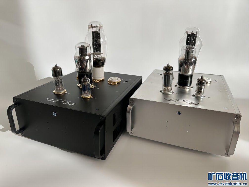

硬件方面没有啥大的进展,打样的机箱回来了,装配起来看看还行,软件部分,手机app这块基本可以工作了,一些细节和bug在完善和修复中。录制了一段300B特性曲线扫描的完整曲线,有兴趣的看官可以移步瞅瞅哈。

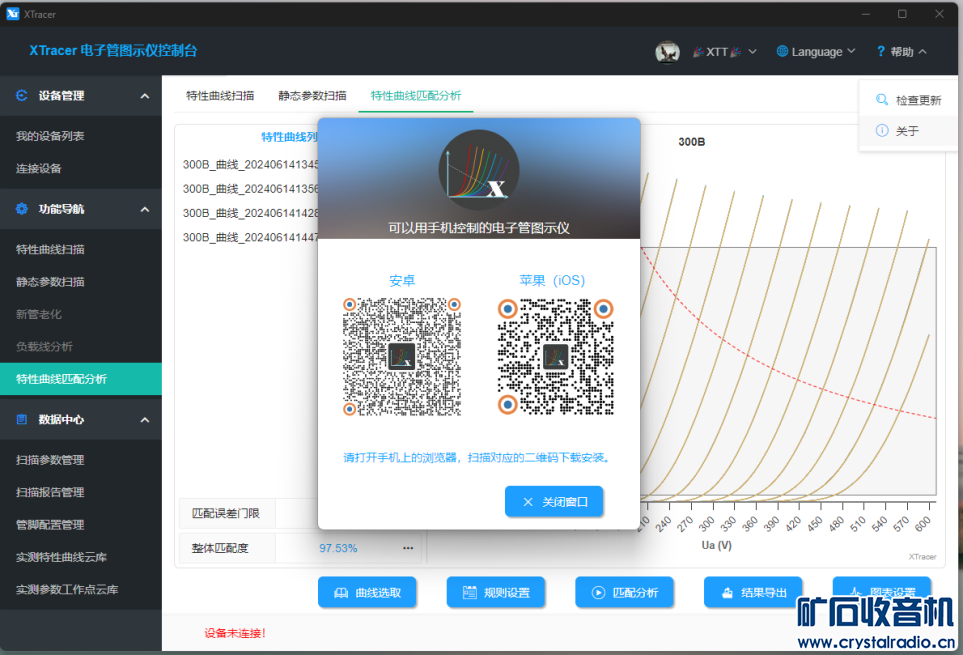

app上线,各种备案,历经九九八十一难终于得见天日。。。有兴趣的朋友可以安装,登录账号后可以在“数据中心”--“特性曲线云库”查看我上传的一
些实测图。
PC控制台软件基础版本也ok了,和app端账号通用,在桌面app也可以查看云库的特性曲线。
PC端控制软件安装包下载地址:PC端控制软件安装包下载地址
手机app可以用浏览器里面的扫二维码直接扫下图的二维码即可:
