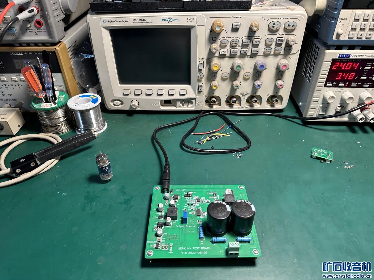

2.4 高压电源设计
程控可调高压源设计是这个产品设计中的重中之重,本机设计了两路完全一样的高压源,最高750V,最大电流500mA,最小步进控制1.0V,0V起调,全范围输出电压误差小于0.5V。
电路采取SEPIC拓扑,纯硬件PWM控制器负责开关电路的脉宽调制和环路控制,实现从输入+24V到输出0-750V全范围的精细调压。而MCU需要做的,就是通过DAC输出一个参考电压给PWM控制器,即只是发出了一条指令然后检查结果,全程不参与调压的具体执行过程,纯硬件控制保证了电源的输出稳定,响应快速。这个方案的难点在于需要非常仔细的计算和调整环路参数用以匹配主拓扑中的MOS,续流二极管,电感和输出电容等电力执行器件,因为这么宽的输出电压范围对环路参数的频响设计还是有相当大的挑战,必须要满足稳定,快速和宽输出范围的变态要求。这个时候,估计应该会有些人可能会蹭地跳出来质问,为什么多此一举的每路高压电源要用硬件PWM控制器和环路控制,用MCU直接输出PWM控制输出电压不香吗?OK,看官,莫急,且听老衲慢慢道来。。。。。。
目前就开关电源行业来说,有两种主流设计,一种是用传统的PWM控制器作为核心附以精心调制的环路参数来实现无软件参与的纯硬件控制的输出电压固定的开关电源,这类是目前开关电源市场份额中的大头,基本在各行各业中都能够看到;另外一种设计就是所谓的高端“数字电源”,普遍采用DSP芯片作为PWM发生器和环路调节的PID控制器,实现可调输出电压的开关电源。此类电源基本用在新兴的高端市场,在传统行业中基本难觅踪影。
在输出电压可调的开关电源市场,除了高端的纯“数字电源”之外,还有一种通用MCU + 传统硬件PWM控制器的方案也备受追捧,后者可以用更低的软硬件成本来实现与纯“数字电源”相媲美的性能,而在多路输出的应用场景中,这种方式比纯“数字电源”还具有更好的稳定性和灵活性。因为纯“数字电源”的DSP在处理多路PWM和多路环路调节场景的时候,对软件的设计和实现要求会非常的高。所以老衲在本设计中呢,显然用MCU + 传统硬件PWM控制器的方式会更具有优势。毕竟在本设计中还有许多的通讯,检测控制等管理功能需要MCU来操心呢,而不仅仅是位了设计一台多路可调开关电源。
回过头来再讲讲采用通用MCU作为主PWM控制器并处理环路响应进行PID调节的设计方案,目前来说除了一些DIY爱好者在倒腾之外,鲜有工业级的应用,其根本原因在于开关电源的环路调节对实时响应的性能要求非常高,而通用MCU的代码执行效率实在太低了,即便AD转换的性能可以达标,而软件的PID算法也很难达到环路实时控制的性能要求,单路尚且如此,同时要处理多路呢?没有并行处理能力的通用MCU,如何应付?所以此类电源的稳%J6ㄐ曰疚薹愎ひ导兜娜魏斡τ茫蛭绻缭吹氖涑龀鑫侍饬耍院竺娴母涸亟腔倜鹦缘钠苹担珼IY玩玩折腾折腾还是无妨的,做产品,还是别。。。。。。
所以,还是那句话,让专业的人去干专业的事,让通用MCU去干DSP的事?听老衲一句劝:悠着点,还是别玩得那么”花“。。。。。。
高压电路验证板:

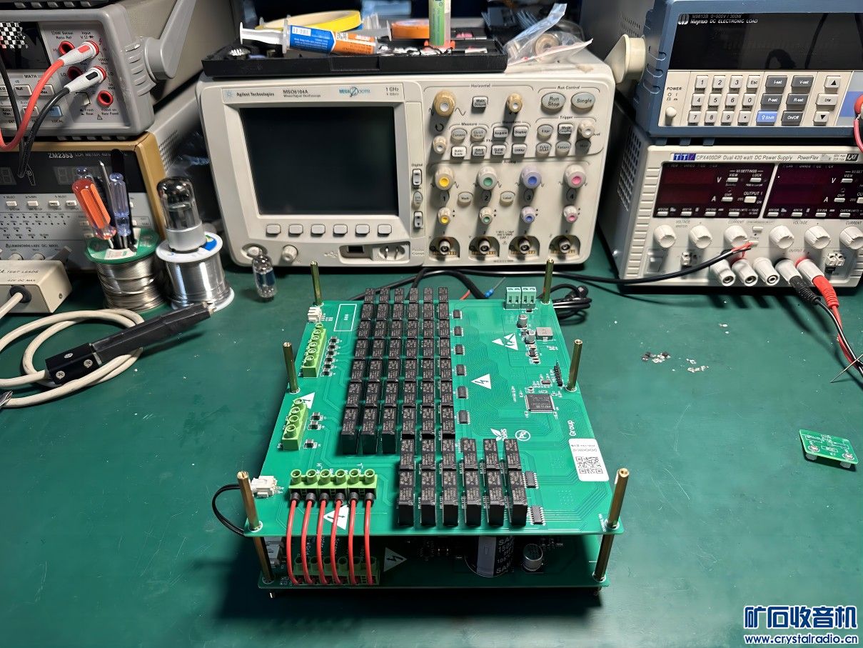

2.6 全矩阵自动跳线模块设计
全矩阵自动跳线模块是本系统中的第二块独立板子。目前设计最多支持9路管脚的自动跳线。板上配置了一颗独立的32位ARM M3的MCU,100个引脚的。。。。。。板子上只有54个继电器需要控制,用100引脚的MCU是不是太浪费了哇?是的,有点浪费,1个IO脚独立控制一个继电器,咱就那么的豪横。。。。。。咳咳,事实只是缘于老衲对IO口串并转换的可靠性总是不辣么的信任啦。
程控跳线模块木啥技术难度,就是占的地盘有点大,所以只能将就了,起个二层楼装配起来吧。。。。。
主控板+矩阵板
主控板+矩阵板
2.7 管座适配模块设计
管座适配模块是本系统设计中的最后一块独立单板,无源,主要负责汇聚顶板上的各种管座,尽量避免因各种飞线引起的信号干扰和高频震荡影响测试结果。作为测试设备,电子管管座需要经历长时间的反反复复的插拔操作,如果管座是直接焊接在PCB上的,再厚的PCB都经不起这么高强度的折腾,所以,这块板子的设计亮点在于,将管座的受力点转移到机箱的金属顶板,而适配板的PCB介质只用来作为信号的传导。。。。。。
适配板同样打样了三版,原来以为最简单的,只是用来代替导线的板子居然也会对最终的测试结果产生很大的影响,所以我总是有些怀疑那些出套件的,让玩家自己拽一大把导线七零八落的焊接管座,测试结果的真实性和一致性有多高的可信度可言呢?
三层楼的小洋房搭起来,赶紧的。。。。。。
玩整体
玩整体
