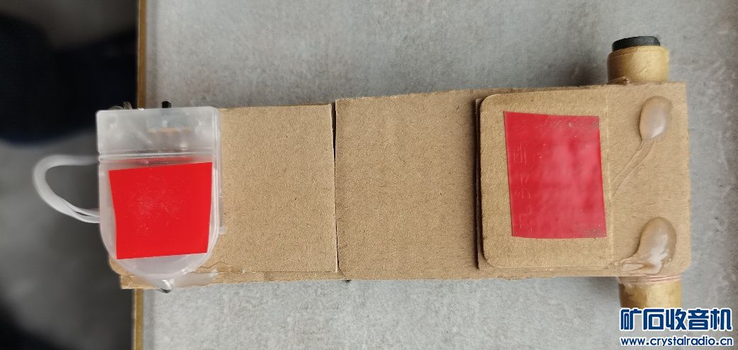

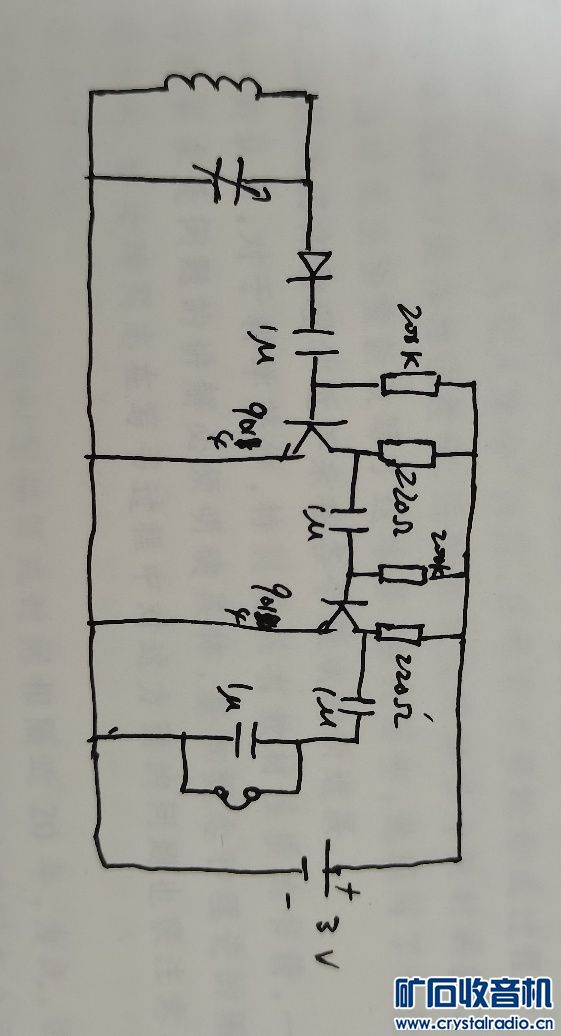

之前用9014做的两管机,在窗台听音量还不错,白天收听3个台左右。距离电台不远,10公里左右,中间基本没阻碍。

suresoft 发表于 2023-10-13 13:07
这样也行?检波二极管不会把1微法电容给充满吗?检波二极管顶着1微法电容的反压还能检波吗?
这种二极管检波器负载端没有电阻的收音机,以前在不少DIY作品中曾经出现过,本坛也曾经有人制作并证实过“的确可以一直正常工作”。
但是,这种收音机实现检波的原理呢?这里,我以楼主绘制的电路原理图做个简单的分析:楼主制作收音机所使用的电容实际为电解电容,电解电容是必然会漏电的,对于电容右侧(音频放大输入端)直流电位是0的电路来说,电解电容的漏电,这个漏电流可以充当二极管检波器的负载电阻——但是,这里的9014基极电位是0.7V,接通电源瞬间,电容左侧的电位也会瞬间从0变成0.7V,并且由于电解电容的漏电,这个电压会持续存在,而二极管左侧的直流电位是0,即二极管处于反向偏置状态,要让二极管导通,那么磁棒天线上感应到的信号幅度必须大于-0.7V直流偏压和二极管正向导通压降的总和,这种情况成立的可能性微乎其微;反偏状态的二极管,其结电容可以为高频电波提供交流通路,这时,二极管的作用相当于一个容量很小的电容,起到检波作用的并不是二极管而是由9014组成的“音频放大”电路,也正是由于二极管结电容足够小、容抗足够大,才没有让9014的低输入阻抗破坏天线LC回路的选择性。

这个可以不用二极管的,三极管就可以实现检波了

矿石收音机加了两极低放
估计是碰巧利用了二极管的反向漏电等效阻抗,形成电容的泄放回路。毕竟,中波电磁波的整流电流也很小,不至于将电容一下子填满。当然,从专业设计角度看,这是瞎猫撞着死老鼠,碰巧了!哈哈!

joywyc 发表于 2023-10-13 15:10
估计是碰巧利用了二极管的反向漏电等效阻抗,形成电容的泄放回路。毕竟,中波电磁波的整流电流也很小,不 ...
感觉这位老哥说的有道理,
另外9014的基极电阻好像用的是100K的,元件太多记不住
