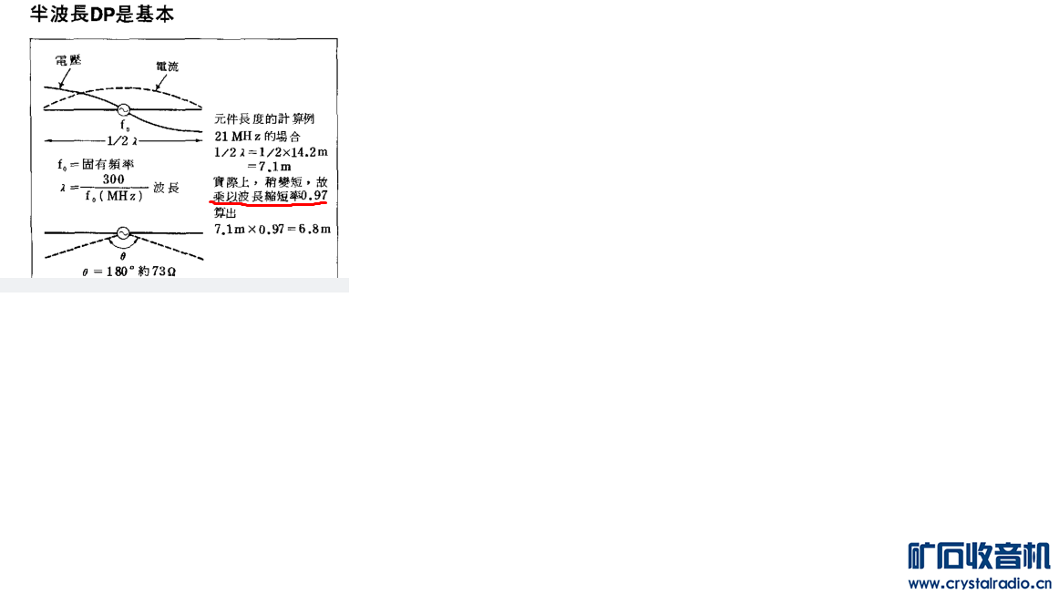

   逛论坛几天了,看了几个大神做的半波对称振子天线的帖子,自己也想做一个,看看能否多收几个调频电台。先理论学习一下大神们的经验,积累点原理知识。看帖子看书,确定了一些不太清楚的知识点,比如 有的大神用0.95的电磁波衰减率(用这个衰减率振子单边长685mm),而有的书籍是用0.97的电磁波衰减率,书中提到一句,对比较复杂的城市环境,天线可以选长一点,由此我选用0.97的这个衰减率(用这个衰减率振子单边长727.5mm)。再比如做巴伦用的材料,最好是NXO-10的双磁芯材质,不过这个材料的成品在某宝竟然没找到,不过巴伦这东西可以用圈线的办法来实现,实在找不到合适的磁芯材料,就圈几个线圈。

那個不叫衰減率,和衰減沒關係。它是指的波速,即電波在導體中的傳播速度,因爲總是小於真空中的速度,所以這個值總是小於1。
通常在雙極天綫中的波速可以取從0.95~0.98之間的值,帶寬越寬這個值越寬鬆,誤差不必取到毫米級。

感谢论坛元老指出我的错误之处,我查了一下,0.97这个参数的确不是衰减率,书上是叫波长缩短率(原因就是元老说的,电波在空气中传播受到了空气的影响,波长变短了),我缪误了。
