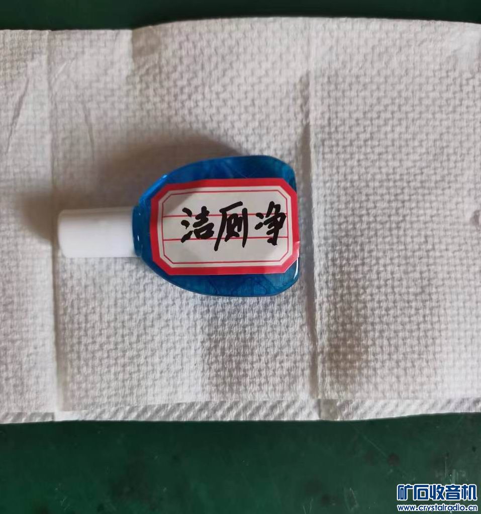

买了一小卷铜铝焊丝,用防风打火机试验失败了
 楼主| 发表于 2023-10-16 15:54:27 | 显示全部楼层
天门冬 发表于 2023-10-16 13:25

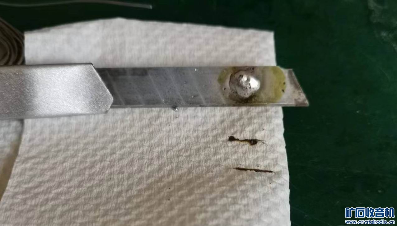

不锈钢用普通的焊锡丝,加上洁厕净作为助焊剂,想看看焊接效果
主要目的是为了修复孙子的不锈钢水杯盖,盖子上的那个小坨坨原来是碰焊的,掉地上掉下来了。这个玩意焊接难度主要是不好操作,那个小坨坨太小,又是半圆,不好固定,镊子、钳子都无法夹持稳定,最后也许是焊接的高温引起材料变性、或者是其他原因,用一块强磁体居然能稳固,最后才勉强焊好了。

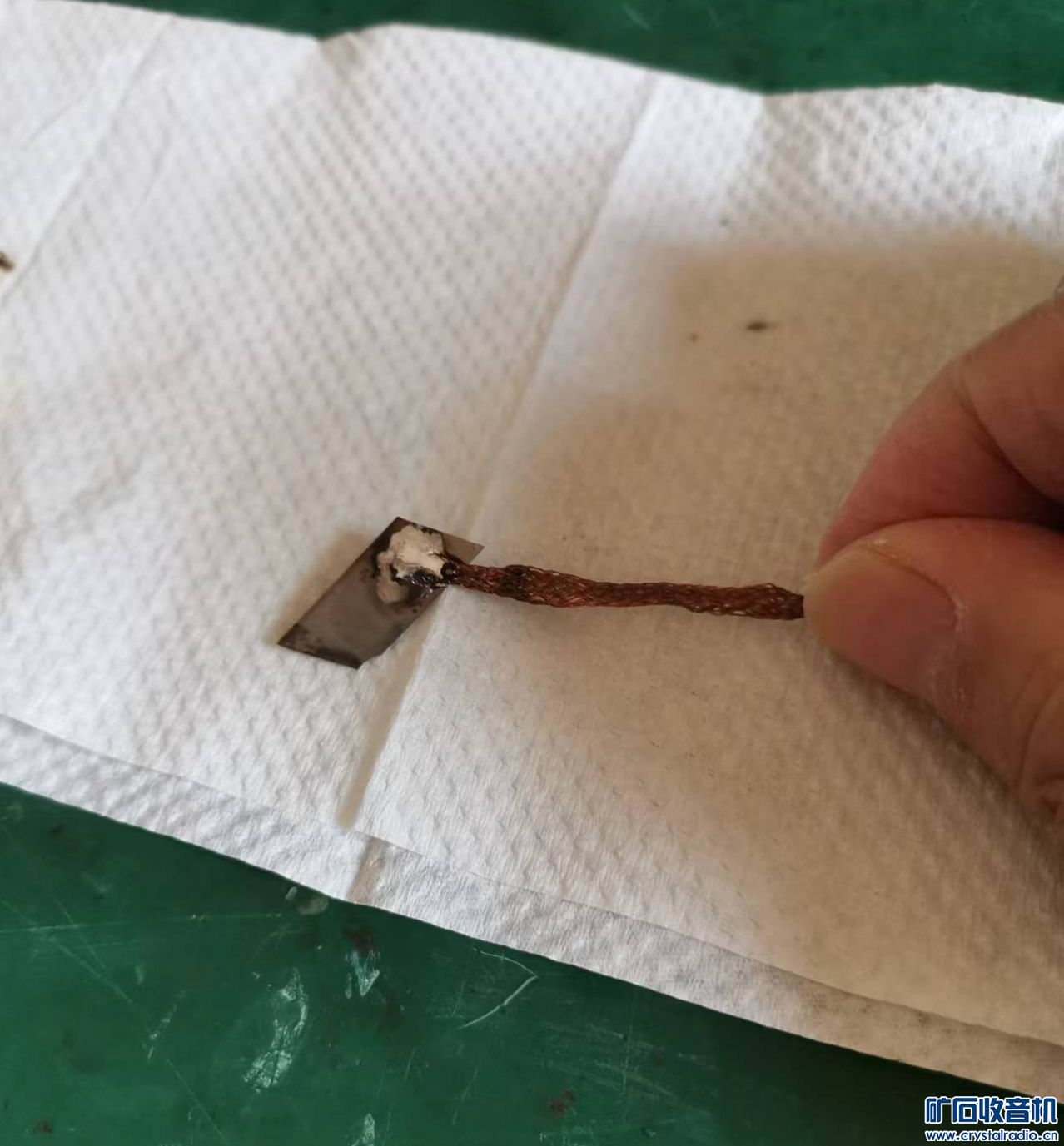

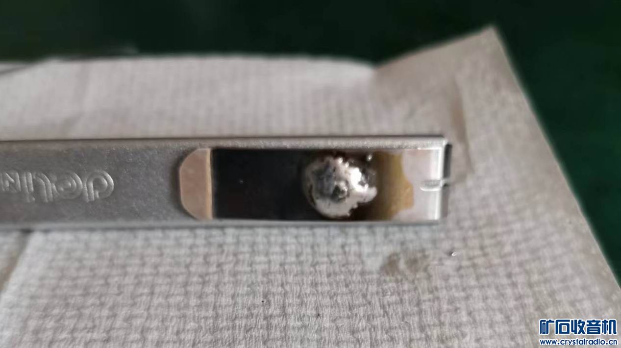

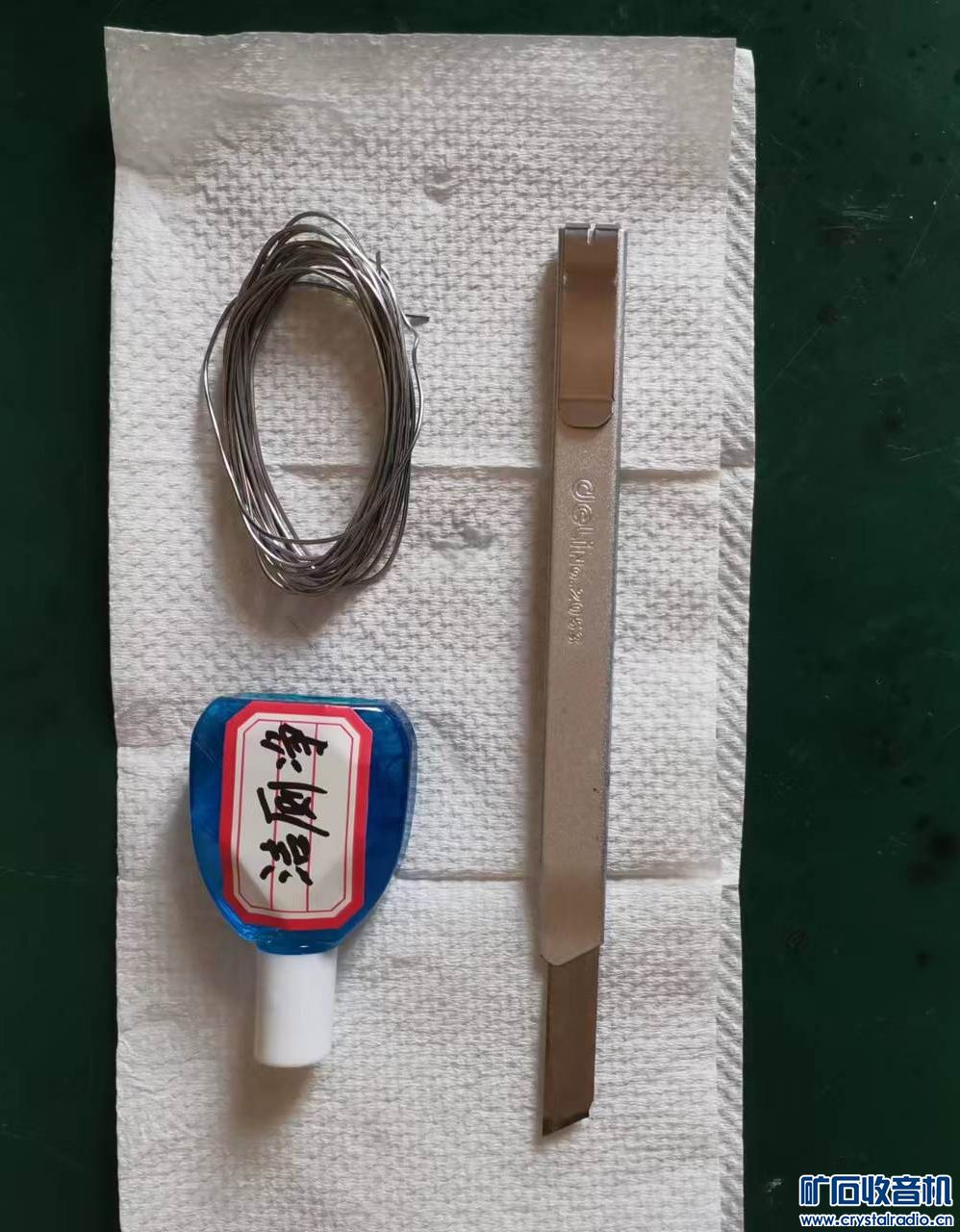

能够夹持稳固的构件,铜铝焊丝焊接、普通焊锡焊接并没有多大问题。前者选择合适的喷枪,后者用洁厕净作助焊剂。

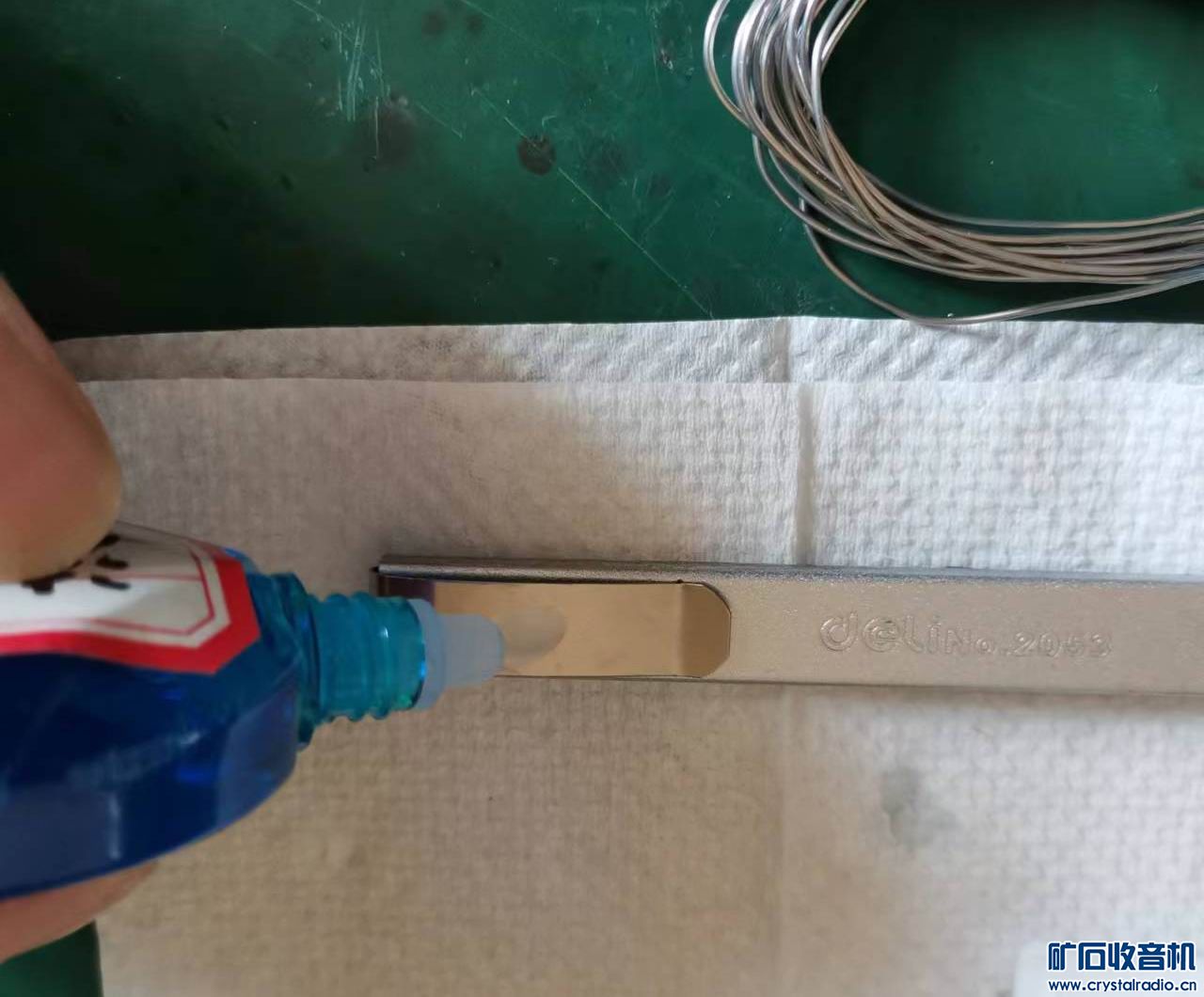

下面用美工刀实验了一遍。
洁厕净容易造成污染和伤害,所以需要处理好,用一只眼药水瓶分装,方便保管也方便使用。
