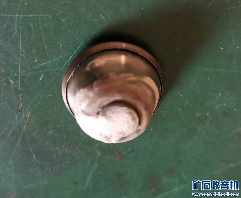

 楼主| 发表于 2023-10-13 17:57:20 | 显示全部楼层
收到了所谓的喷火枪,其实也是一个打火机,因为是金属结构件,比较耐烧一点,实验了一下,因为构件太小,不好操作。还是用烙铁加锡焊,洁厕净为焊剂,60瓦的烙铁就能焊好。

 楼主| 发表于 2023-10-16 11:21:12 | 显示全部楼层
红河310 发表于 2023-10-13 18:07
普通焊锡丝就可以很好焊不锈钢,关键是助焊剂。
是的,普通焊锡使用洁厕净可以获得不错的效果,洁厕净家家都有!
刚刚收到专用的不锈钢焊锡丝,可以直接焊接,内带助焊剂,对比洁厕净效果要差一些。
