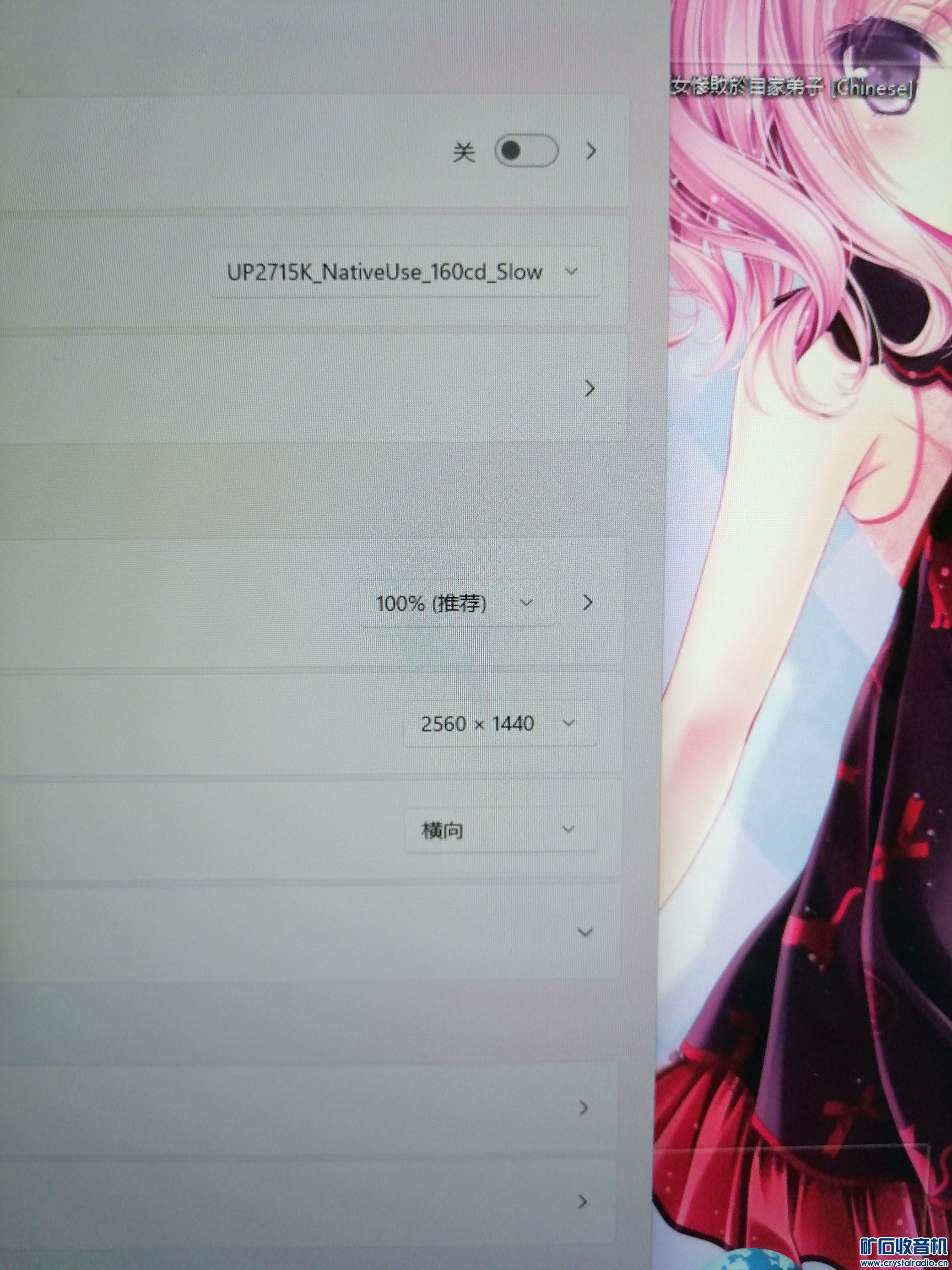

发表于 2023-10-11 17:01:35 | 显示全部楼层
ustone 发表于 2023-10-11 16:51
设置为1/4分辨率,不一定是1280x800
4k 设置为 1920*1080,以及 5k 设置为 2560*1440,这些事我都做过
没一台能“清晰”,也就是 4 像素合并一个像素,全部都是模糊的

发表于 2023-10-11 17:50:15 | 显示全部楼层
屏摄对比,因为距离近,哪怕是 5k 显示器其实都能看到像素点,可见像素点是清晰的
但 设置为 2560*1440 画面是非常模糊的
设置为 5120*2880 就非常清晰,极致清晰
发表于 2023-10-11 18:55:22 | 显示全部楼层
没一台能“清晰”,也就是 4  ...
显卡不支持整数缩放,无法真正实现4个点缩为1个点,还需要在显卡驱动打开功能
