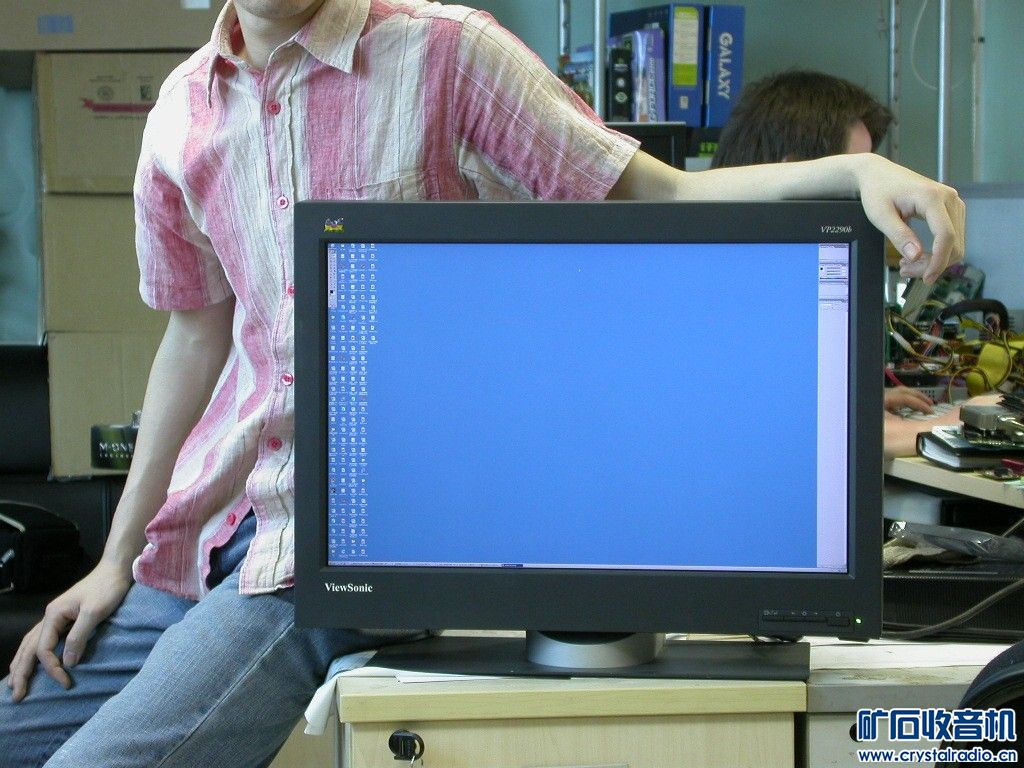

我记得 2002 年的时候三头鸟就发布了一个 3840*2400 的显示器
当时连 WinXP 都没,难为苦哈哈的 Win2000 怎么支持那么高分辨率的...

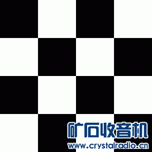

把1080p显示在4k屏上,涉及软件放大的算法,因为算法关系,实际效果不会等同1个像素对应4个像素
这个可以做个简单实验
比如下图的黑白方格图片
如果在ps里放大2倍,很明显黑白边界出现模糊,不支持整数缩放就这样
整数缩放的1变4,边界依旧清晰分明
打开整数缩放,相当于不再经缩放算法,直接1个像素对应4个像素,还更简单
如果有5760*3240屏, 还可以实现整数1像素变9像素,变成1920*1080

明白你的意思了,如果是矩形,整数缩放效果更好,如果是一个圆就不一定了,整数缩放看起来锯齿更明显,所以图像处理插值算法有很多种。
